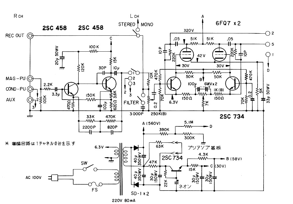

Un autre ampli pour casque électrostatique, le Stax SRA-3S. C'est un ampli préampli avec plusieurs entrées dont une correction RIAA. Les tubes de sortie sont des 6FQ7/6CG7. Tension de 560 V sur l'étage de sortie.
Il date de la fin des années 1960. Il était prévu pour les casques SR-2 ou SR-3. Quelques exemplaires furent importés en France.
Cordialement à tous.

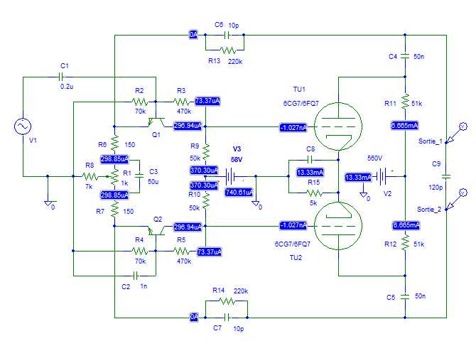

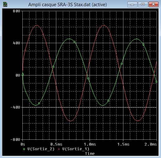

Ça ne présente peut-être pas un grand intérêt mais voici la simulation Pspice de l'ampli Stax SRA-3S, 1er amplificateur OTL pour casque électrostatique, commercialisé dans les années 60 !
J'ai remplacé les 2 condos en série du déphaseur par un condo de 50µ. De toute manière PSpice n'accepte pas les condos en série et renvoie un message d'erreur.
Le casque et son cordon de liaison sont simulés par une capa de 120 pF.
La tension de sortie maximale est relativement faible malgré les 560V de l'alim. Peut mieux faire. Les signaux de sortie sont d'amplitudes inégales à cause du déphaseur déséquilibré. Il est possible de les égaliser grâce aux 2 boucles de contre-réaction. Avec R13 = 120k, les sorties sont égales en amplitude.
Le schéma avec les tensions et les courants :
J'espère qu'il n'y a pas d'erreurs... :)
Cordialement à tous, :)
Philippe

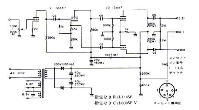

Un ampli dit "Circuit A" a été proposé pour le DIY par Stax un peu plus tard. Son circuit est très proche des amplis SRA-4 et SRA-7. Il est plus performant que le SRA-3S et facile à construire.
Les tubes sont des 12AX7 et 12AU7. Le déphaseur étant un cathodyne on n'a donc pas la possibilité d'utiliser de contre-réaction à cause des 2 sorties en phases opposées. Du coup, l'ampli est "sensible" avec son gain très élevé et le niveau maxi de sortie est atteint avec 0,2 V efficaces seulement (sur le SR4).
Il est prévu pour les casques Stax série SR (SR-3, SR-X) dont la polarisation du diaphragme est de 200 V=, c'est le "Normal Bias" de Stax.
En ajoutant une tension de 580 V= (le "Pro Bias" de Stax), cet ampli fonctionnera avec les casques Stax actuels. Le courant nécessaire est quasiment nul, la liaison vers le diaphragme se fait avec une résistance de quelques mégohms (5 M ici).
Pour info, le diamètre des broches des connecteurs Stax 5 ou 6 broches est de 3/32ème de pouce ou 2,381 mm. C'est celui des broches utilisées sur les connecteurs XLR 3 broches.
Philippe

Merci Philippe
des montages somme toute assez classiques, avec tout de même pas mal de condensateurs de liaison et un filtrage de l'alim bien sommaire.
Il est vrai qu'en push-pull c'est moins sensible.
Merci du partage.

Bonjour Guy,
Oui, le filtrage peut sembler léger mais les courants sont faibles.
Ici, on a 4 mA dans l'étage de sortie, que se soit au repos ou à la puissance maximale.
Philippe.

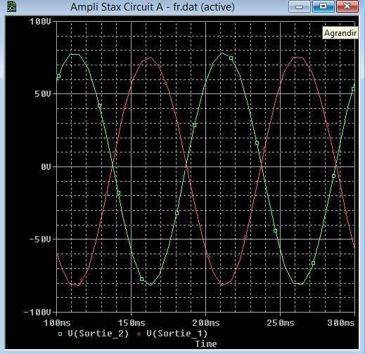

Il manquait la simulation PSpice de ce "Circuit A " de Stax ! :)
Le circuit avec les tensions :
On a une tension de sortie maximale proche de 400 volts c. à c. (141 V eff.) pour un signal d'entrée de 0,35 V eff. à 1 kHz :
Philippe

euh... forte dissymétrie! ça ne s'entend pas?
 Sujet du message: Re: ampli pour casque électrostatique : tube ou transfo ?
MessagePosté: Lun 22 Fév 2021, 10:18
Inscription: Jeu 03 Mai 2007, 21:20
Messages: 104
Bonjour Guy, bonjour à tous,
Là, le signal de sortie est proche du maximum possible. Il s'agit de voir la tension maximale disponible. On est au seuil de l'écrêtage et le signal se déforme, c'est inévitable.
A un niveau d'écoute normale, le signal est très propre, symétrique, sans distorsion visible.
Philippe
MessagePosté: Lun 22 Fév 2021, 10:30
Bonjour Guy et tous.
A priori, çà ne devrait pas gêner. C'est surtout de l'H2 apparemment symétrique et ce que reçoit le casque c'est U(sortie1) - U(Sortie2) donc suppression des H paires symétriques.
Mais les tubes son bien poussés à fond dans ce montage surtout la 12AT7 de sortie ! C'est bien calculé.
On pourrait le tweaker avec des 6n6p ruskoffes ! :mrgreen:
