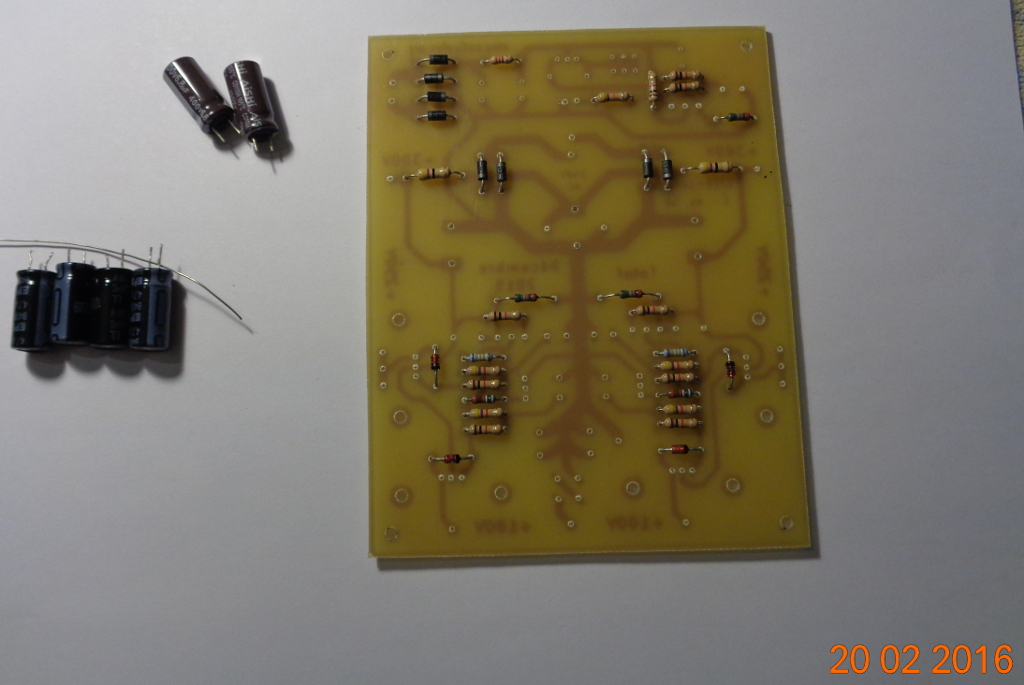

Une petite photo de l'avancement du projet , j'ai commencé à câbler le PCB d'alimentation :mrgreen:
Tout doucement mais sûrement , là j'en suis au condos de petites tailles , puis je m'attaque aux
transi ( MJE350 et IRF820 ) que j'ai déjà de dispo tub15

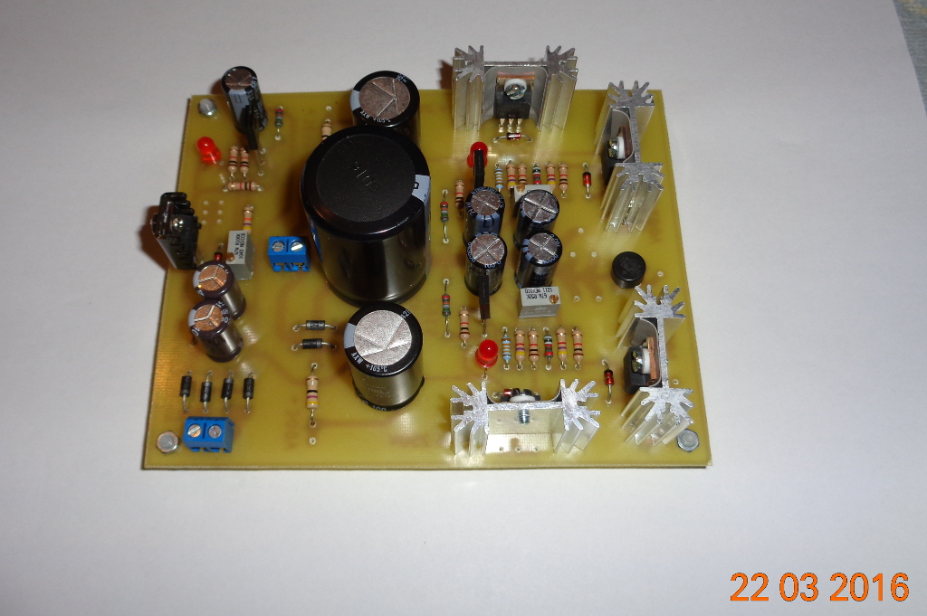

Voici une tite photo du boulot du jour , maintenant faut que j'approvisionne quelques bricoles
chez nos amis les "Tongs" car abstraction faite du délai d'acheminements , les prix défient toutes
concurrences :oops: :oops: :oops:
je vais continuer l'usinage du châssis et les carte "ampli" doucement tout doucement :mrgreen:

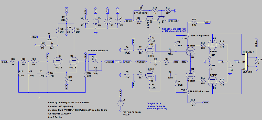

J'ai peut être pas posté le schéma de cette alim , c'est chose réparée ci_dessous
Certains diront qu'elle est luxieuse mais je me suis fait plaisir avec une version double voies pour
les HT positive et une topologie identique pour la partie négative mais une seule voie
Tous commentaire sont les bienvenus :wink: :wink:

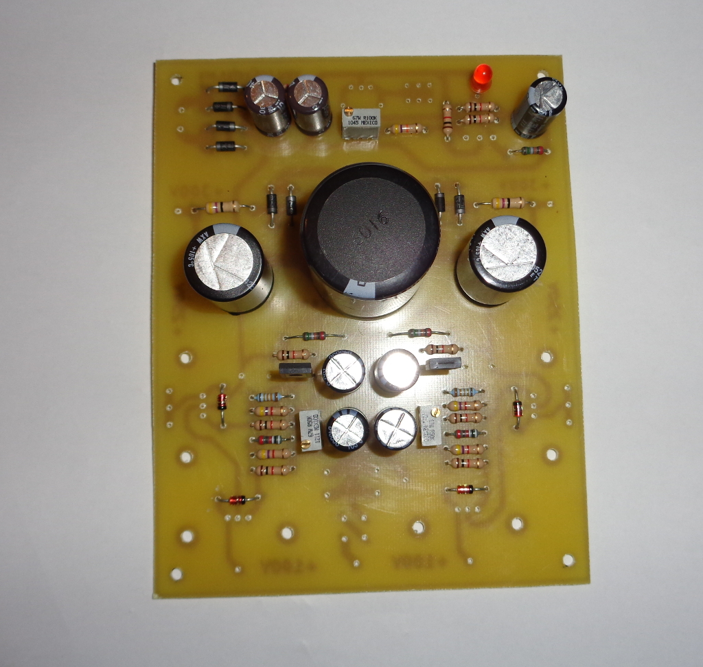

Voici l'avancement de la carte d'alim
En gros il me manque les picots mâles pour faire quelques tests sur cette alim
 Sujet du message: Re: PP de 6P14P, Crdiff a base d'une paire différentielle
MessagePosté: Mar 22 Mar 2016, 22:09
U6 est à l'envers (E et C inversés).
MessagePosté: Mar 22 Mar 2016, 22:42
Messages: 9523
Bonsoir Yves , arghhhh le pcb est fait va falloir tordre les papattes de dito
on verra ça demain tub18 tub18 :mrgreen:

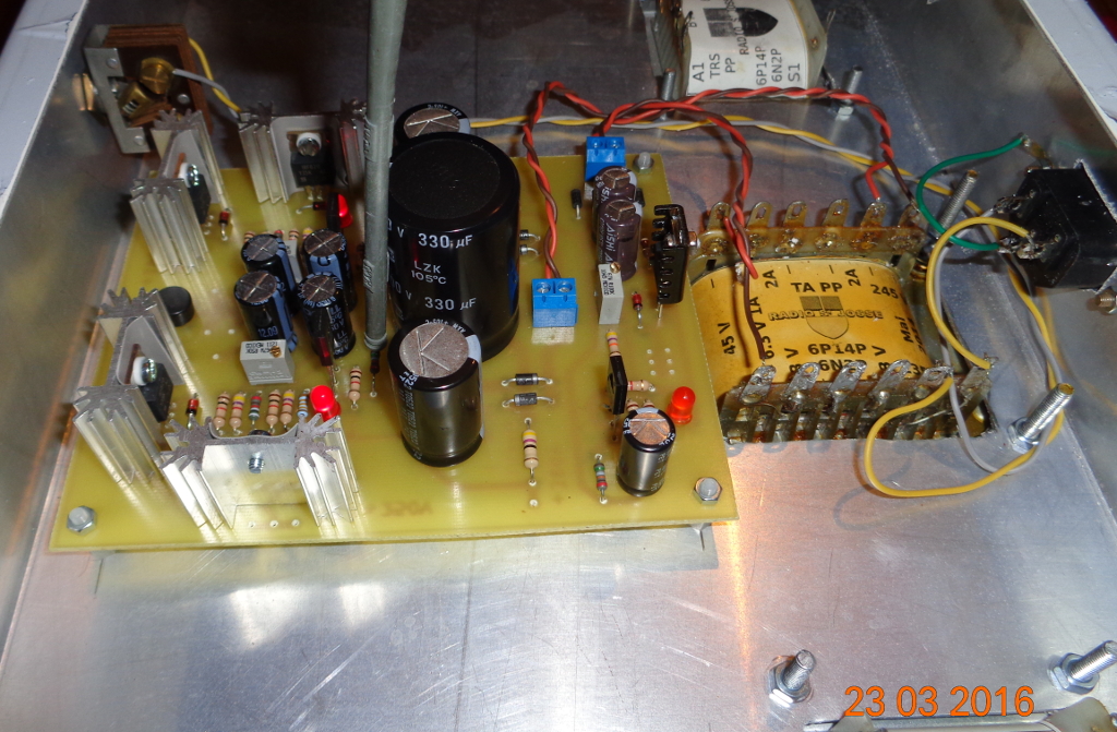

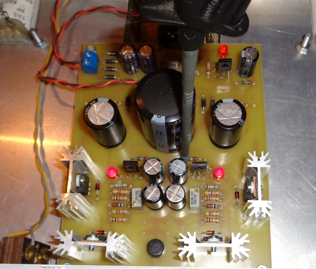

Le MJE340 a eu droit a un traitement de contorsionniste :oops: :oops:
Mise à feu
Petite mesure vite fait après réglage des potars
Tensions attendues réalisées avec +250 Volts et 107 Volts pour la partie positive
et -48.5 volts pour la partie négative
la HT pour les finales est de 335 Volts mais c'est à vide , chargée ça devrait descendre à 300
La suite ce sera un scope des sorties pour voir puis relire le post de Pascal pour se souvenir des mesures à faire
car je me souviens déjà plus :oops: :oops: :oops: ( l'âge avance tub17 tub17 )
Bonne soirée à tous
