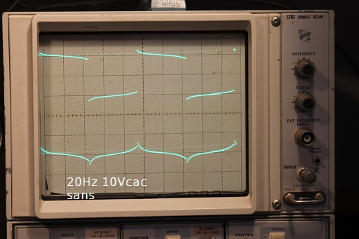

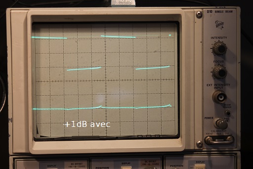

Par contre sur mes Supersonic W10 , (donnés pour 30Hz à 10W) , sans Cdiff je passe tout juste 10W à 30Hz (avec une disto de croisement visible) et le 20Hz n'atteint pas 3W avec une grosse disto .
Avec la Cdiff toute trace de disto disparaît en sortant presque 8W à 20Hz , pratiquement en classe B avec 22mA de courant de repos sur des 6V6 (je l'ai déjà dit mais j'aime beaucoup cet aspect de la Cdiff: la classe B sans disto)

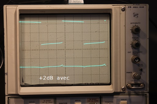

Serge , il me semble que j'ai eu ce problème de pompage avant toi , et que pendant mes essais il était omni présent , et je l'ai vu se régler en agrandissant les capas ., et revenir avec la manip arrière ...
on voit très bien au scope le signal de correction déphasé de plus de 90° avec les petites capas et de moins de 90° avec les grandes capas , et dans ce dernier cas le signal de correction étouffe le pompage . En fait c'est pas si facile à voir car à cette fréquence on ne voit que le spot se déplacer très lentement mais on arrive quand même à évaluer le déphasage qui a lieu entre les deux armatures de la capa de sortie de l'étage Cdiff. (une sonde sur la plaque et l'autre de l'autre côté de la capa).
Dans ce que j'ai vu sur ta vidéo , je crois reconnaître un démarrage de pompage que la Cdiff etouffe justement.
Il ne faut pas associer le problème de saturation du TS avec un pompage éventuel , j'avais du pompage sans saturation du TS , mais il faut bien voir que quand c'est la Cdiff qui entretient le pompage , cela peut aller jusqu'à talonner dans le Schmitt ou dans l'étage Cdiff lui même.
Mais j'admets que ça peut aussi saturer le TS avant de talonner , ça dépend du TS , et peut être que les tiens saturent brutalement , c'est souvent le cas des toriques ....
ça me gêne que tu sois aussi affirmatif en disant que ça reporte le problème sur le TS , on est plusieurs à avoir supprimer le pompage en agrandissant les capas et c'est assez facile à vérifier et à comprendre.

Si tu fais vraiment ça , alors la Cdiff ne sert plus qu'à réduire la distortion et donner du FA .
Or la Cdiff peut très facilement te faire gagner de la bande passante et je te rappelle tout de même que tous ceux qui l'ont mise en oeuvre ont d'abord remarqué l'apport dans les basses , c'est vraiment au niveau des meilleurs amplis à transistors . Mais évidemment toi tu as un ampli à transistor pour les basses !!! j'avais oublié .
Moi j'ai gagné 10Hz en bas en passant de 30Hz à 20Hz , ce n'est pas rien ça s'entend !!
Et j'ai aussi remarqué (et encore une fois je ne suis pas le seul) que en début de saturation , ça applati les sinus et la Cdiff parvient parfaitement à rattrapper ça , tant que la saturation n'est pas totale. mais pour ça il faut que ça sature progressivement et pas brutalement , ce qui est le cas des toriques , je n'invente rien .
Tu observes des choses sur ton ampli et tu généralises même quand ce n'est pas logique !!!
Et aussi , c'est la capa de sortie de l'étage Cdiff qui doit être surdimensionnée , et elle n'a aucun effet sur la BP de l'ampli , mais seulement sur celle de la boucle de correction.

Salut Gérard , bon alors continuons notre quête de la vérité .
vrai aussi , je l'ai écrit , que la cordiff peut en tout début de saturation corriger le PB , mais va vite talonner au moment ou le transfo ne deviendra plus qu'un court circuit et les tubes incapables de fournir le courant
C'est exactement ce que j'ai vu aussi , le fait que la Cdiff talonne arrive plus brutalement que la saturation du transfo , et au début la Cdiff maîtrise parfaitement, même au prix d'un signal de correction de plusieurs volts CàC , c'est en voyant cela que j'ai choisi aussi un étage d'entrée avec 5V de recul de grille .
C'est surprenant de voir la forme du signal en sortie de Cdiff et en sortie de déphaseur , alors que le signal en sortie de TS reste pratiquement sans distortion.
je suis un peu réticent à tronquer la bande de boucle vers le bas , ça consiste effectivement à se priver d'une partie de l'apport de ce principe , mais entre 1Hz et 20Hz , soit plus de 4 octaves , il y a peut étre moyen de trouver un compromis
C'est exactement mon avis , je veux en tirer le maximum sur l'ampli que j'ai devant moi .

Ci jointe , pour discussion , une série de photos , signaux carrés à 20Hz , niveau augmenté par pas de 1dB de 10Vcac à 20Vcac , soit équivalent de 6.25 W en régime sinusoidal: pour moi , j'achéte toujours , le signal avec cordiff étant toujours moins déformé que sans
