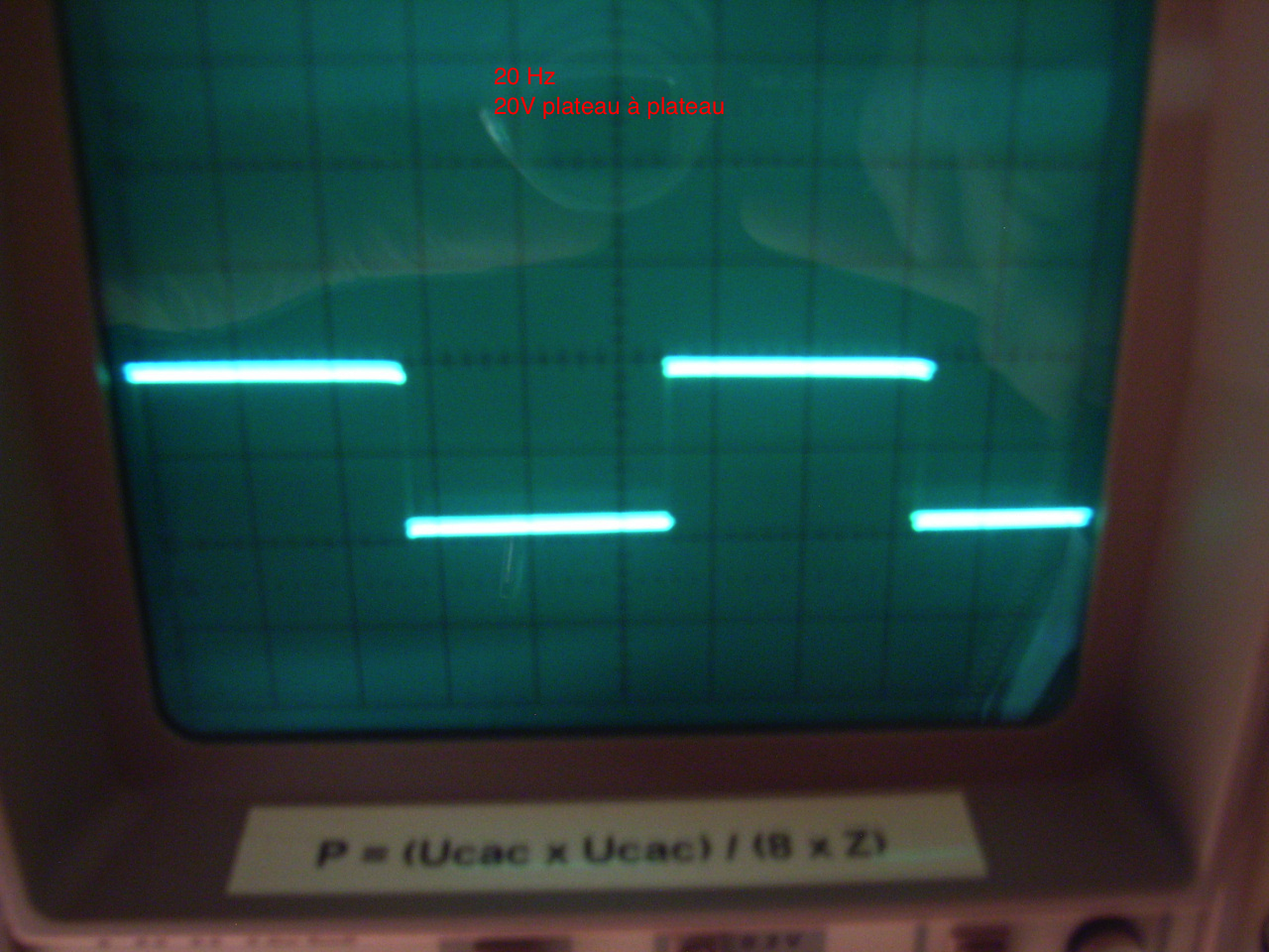

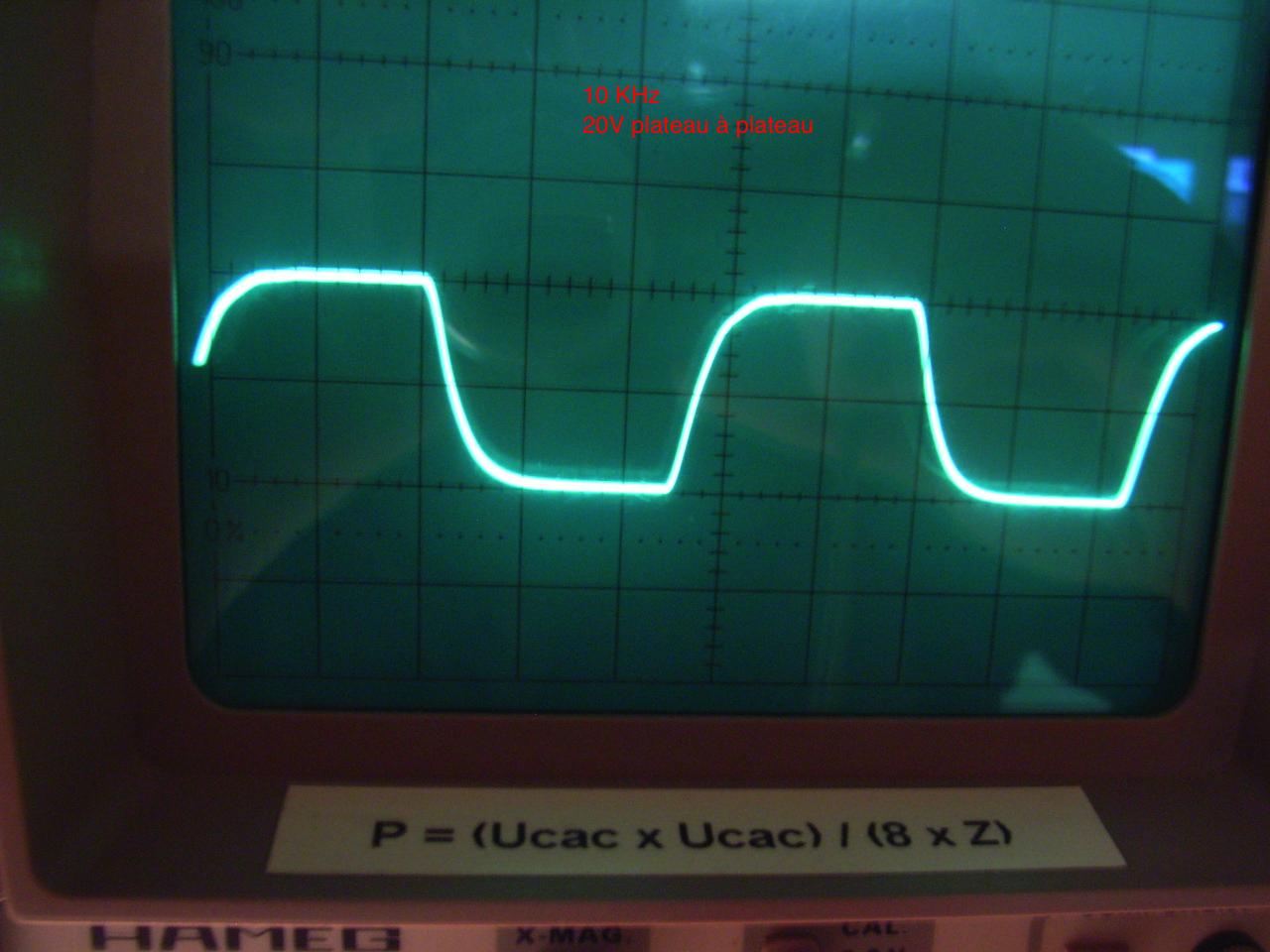

Quelques oscillogrammes :
Indulgence SVP ... car un IPad basique n'est pas l'idéal pour ça , la plupart des images sont "tremblées", ce n'est pas une oscillation HF et la "luminosité" de la trace est un peu sur-exposée sur les plateaux 8)
Signal carré pris en sortie HP 8 Ω sur la base de 20 V plateau à plateau ... ce qui en sinusoïdal correspondrait approximativement à une puissance de l'ordre de 12W efficaces ...
NB : à cette puissance la saturation du TS démarre à 15 Hz :(

On commence à voir "à l'oeil" un petit taux de DHT sur les sinus à 50 Khz (j'ai eu la flemme d'allumer le distorsiomètre analogique HP) :x
A ce 50 Khz sinus, j'ai du monter un peu le volume, car chute d'environ 1 bon dB (au pif) en sortie HP.
Pas pu faire mieux que 39 de FA pour l'instant, en conservant des signaux "potables"
Votre avis ?

P.S. 10µS de temps de montée (descente) ! ! !

Carrés de 12,5W à 20Hz tub18
Le haut du spectre c'est pas ça mais au delà des carrés à 20kHz -- qu'on est bien en peine d'entendre -- c'est le déphasage qui importe plus.
Je plussoie Yves, synchronisation sur le géné avec résolution minimale sur le canal de mesure de la CDiff. Si ça n'accroche pas avec les sinus, tu peux également le faire avec les carrés à 20kHz. Le signal de correction ne doit pas (en théorie) présenter de plateau mais ne fait que contrer des oscillations (contrairement à 20Hz ou il lutte pour maintenir le carré malgré la magnétisation du TRS…)
Ah oui , c'est pas mal du tout ....et c'est vraiment le critère caractéristique de l'apport de la Cdiff , jamais vu ça auparavant ailleurs que sur des transistors...d'ailleurs on voit bien que tu les voulais ces carrés à 20Hz , hein Daniel ???
Tout à fait , et c'est là que le recul de grille est utile pour tolérer un signal d'erreur suffisant , et donc un signal de correction assez fort pour contrer la diminution d'efficacité du TRS , du moins au début , car après ça décroche et ça peut être brutal ...
Mais c'est en bonne voie là ....

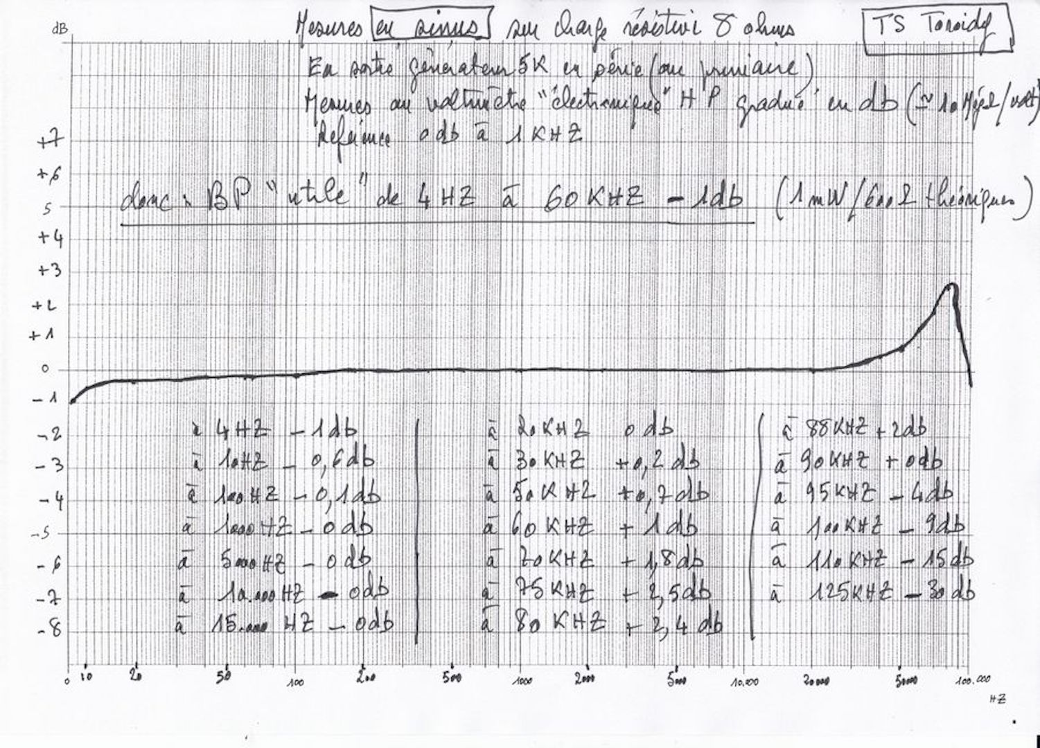

Je vais refaire la mesure du FA non plus avec le vieux Fluke qui est donné pour une BP de 5 Khz (sans chute ...);
Mais la confiance dans les caractéristiques n'excluant pas le contrôle, je vais utiliser le voltmétre electronique (à aiguille) , censé accepter de 5 Hz à 3 Mhz de BP ... qui est l'élément de mesure faisant partie de mon distorsiomètre HP 333 A ...
Compte-tenu de sa forte impédance d'entrée (10 Mhz) et sa sensibilité de 300 µV, il peut aussi être plus pratique que le scope pour "minimiser "le signal à 1 Khz de la Cordiff en a1.
Le rapport de transformation de mon TS semble (à priori) conforme aux specs et j'ai fait la mesure de sa BP, elle est un peu meilleure qu'annoncé :
Caractéristiques TS.png [ 102.6 Kio | Vu 5246 fois ]
BP TS.jpg [ 319.49 Kio | Vu 5246 fois ]
Pour le temps de montée de l'ordre de 10 µsec, un poil long à mon goût (et à celui d'Yves ...), je vais investiger du côté des filtres des entrées de l'étage CorDiff, voire des constantes de temps (un peu longues ?) sur les Rk du PP ... ça calmera aussi un peu le gain de la partie ampli en bas...
Donc urgent d'attendre ...

Hello Daniel,
Cette bosse de gain à l'extrémité de la BP est un bien grand mal. C'est probablement elle (et son déphasage associé) qui nécessite l'ajout du condensateur de retour vers la CDiff et ce même condensateur qui pénalise le temps de montée… la CDiff va contrer les HF. Ça doit déjà être très écoutable en l'état mais je pense qu'une CR locale sur les finales devrait pouvoir lisser la BP.

En évaluant au plus court sur les traces des carrés à 10KHz je lis 8,3µs , soit environ 42KHz de BP F-3 , ce qui est pile sur tes anciens calculs (si j'ai bien relu )
Donc ce serait pas la faute à la Cdiff ...
mais ...
Oui , tu peux essayer sans attendre de jouer avec la 80pF ajustable de la deuxième cellule ....voir si ça fait bouger le T sans rien casser ...

Cette bosse est surprenante mais . . .
Si tu mesures un transfo PP en connectant une extrémité du primaire (normalement un point chaud) à la "masse " de ton générateur et que, d'autre part, une extrémité du secondaire est connecté "à la masse" de ton voltmètre tu bousilles la symétrie des enroulements.
A moins que ton générateur ne dispose de sorties symétriques.
Dans ce cas mettre une R de 2K5 dans chaque fil d'anode au lieu d'une 5K sur un des deux.
Tu pourras alors voir la symétrie des enroulements en connectant ou non le point milieu du primaire à l'une ou l'autre des extrémités du secondaire.

Greg, tu as probablement senti le loup ...,
C'est la raison pour laquelle, je voulais regarder la capa en // sur la Rk des finales, voire la supprimer ....
Cela ferait une CR locale dite "d'intensité" qui changerait (hélas ?) un peu l'impédance interne de cet étage et limiterait le gain global de la partie ampli en boucle ouverte.
A tester car il me semble que j'ai un peu de rab de ce côté ...
Je vais refaire les mesures de FA au voltmètre électronique, mais même si celles faites au Fluke sont un peu "discutables" (quoique je "recalais" à 1W , soit 4V sur 16 ohms à chaque mesure) ,
La diminution du FA quand la fréquence augmente, pourrait aussi laisser penser que l'action de la CorDiff est aussi moins significative en montant en fréquence...
Cela pourrait corrèler la tronche moins sympa des carrés à partir de 10 KHz et le début de THD qui commence à se faire visible à 50 Khz en sinus.
L'explication est peut-être aussi en partie, dans le filtre coté "entrée grille" de la CorDiff, dimensionné expérimentalement pour tenir compte de la bosse du TS en bout de bande ...
Le principe CorDiff, incite donc à bien réfléchir à ce que l'on fait ... et ce n'est pas le moins intéressant 8)
Pour Yves, je crois que j'avais fait (sur ton conseil) la mesure du TS avec une R de quelques K dans chaque fil d'anode. je regarde dans vieux post de 2016 mon essai CorDiff (sans suite fructueuse :oops: ) méthode Soubeyrand pour confirmer.
Il ya déjà dans cet ancien post, des oscillogrammes de la réponse du TS et les temps de montée n'étaient déjà pas hyper-courts ...
Après vérif à l'instant, la mesure de la BP du TS a été faite "symétriquement" avec 1 R de 3,3K dans chaque fil d'anode.
