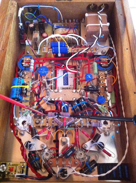

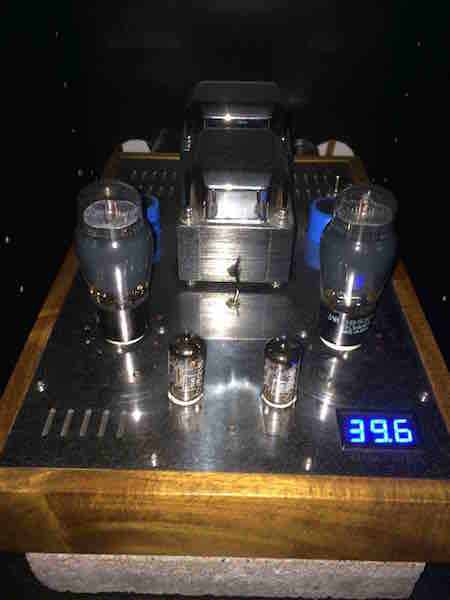

Sur la dit schéma j'essaie juste de mettre le plus d'infos exactes afin de pouvoir mieux le comprendre. ( d’ailleurs Totof ton papier m’a l’air très sérieux à suivre pour un novice comme moi mais je m’y met demain).
Je n'ai pas la connaissance de beaucoup d'entre vous et j'avoue ne pas être capable de concevoir un ampli de A à Z comme j'ai vu faire ici même.
Par contre j’ai pu monter sans dévier d’un iota le schéma du montage PP6L6 de Yves.
J’ai eu quelques soucis avec la résistance de 8k2/6W que j’ai changé pour du 12W puis 3 mois plus tard quand celle-ci commençait à se fendre pour du 18W qui changea de couleur puis pour du 50W sur radiateur mais ce faisant j’ai dû virer un condo papier huilé de 1uF/400V pour récupérer de la place puis comme mon -115V bougeais pas mal et que j’avais lu que c’était important qu’il ne bouge pas trop j’ai finis par le réguler mais encore une fois j’ai dû refaire de la place et créer sur mesure des plaques d’alu pour servir de radiateur etc. ce qui m’as pris près de 2 ans.
Au final j’ai un résultat qui me satisfait pleinement et je mets quelques photos des blocs finis.

 Sujet du message: Re: Ampli SE 6L6 CAT pour Enceinte Klipsch Cornwall 3
MessagePosté: Sam 22 Oct 2016, 21:45
Bof au vu de tes photos , ta vision du iota est élastique , on remarque de suite que tu as
trop abusé des mauvais conseils du forum bleu et de son gourou auto-proclamé qui est enfermé
dans son propre dogme :oops: :oops: :twisted:
je te déconseille fortement de faire pareil avec le SE , il mérite bien mieux que ces a peu près :oops: :twisted:
D'ailleurs tu dois avoir un gros soucis car les 6 W sont bien dimensionné pour 16 ma
quels sont les tensions au bornes de cette 8K2 :oops: :oops: tub13
D'ailleurs je ne saurais que te conseiller de mettre en état d'origine ton PP de 6L6 , j'y vois d'ici une
montagne d'idiopĥilie dont on se passe fortement ici , KISS is perfect and just what you need , no more tub18 tub18
Re totof
Je ne vois pas quel est le forum bleu
La version sans aucune modification est la deuxieme photo.
J'ai choisi mes composants avec les plus faibles tolérances afin de respecter au plus prés les valeurs du shéma d'origine.Je n'ai suivi aucun gourou ni couseil idiot mais juste les donnés des datasheet et mon gout de la précision.J'avoue.
Ce n'est qu'aprés que j'ai modifié pour resorber les pb a ma façon.C'est la que le forum aurait pu mettre utile.
D'ou mon inscription avant de refaire.
Je ferais les mesures bientôt
Jimmy
Bonjour Totof,
Au sujet du PP6L6 le iota n'est pas si élastique car j'ai respecter les valeurs des composants du schéma a moins de 5% et souvent a 1%. J'avais un gout pour la précision que je ne ferais surement plus actuellement tellement ça reviens cher.Mais c’était mon premier ampli.
J'ai mis quelques aménagements mais jamais aucunes modifications des valeurs du schéma.Respect.
Comme aménagement j'ai mis une tempo a l'allumage(surement a tort mais c'étais fait) et j'ai été peut-être bête de mettre des condensateurs de découplages sur les diodes du pont mais je ne pense pas que c'est significatif.
J'avais constaté que le -115V bougeait bcp et j'ai lu un post de Yves où il disait que le -115V et le +115V devait être le plus stable possible.J'ai alors fait une régulation ajustable pour le -115V grâce au schéma du Pass Basic légèrement corrigé.Voila tout ce que j'ai modifié.
Mes mesures ont donnés: 276V avant la 8K2, 115V après pour un petit peu plus de 16mA et ont bien a 2.5W mais les résistances de 6W puis 12W puis 18W n'ont pas aimé ça. J'ai juste mis plus gros en respectant les tension cibles.
Je viens juste de voir ça sur le forum ici http://www.audiyofan.org/forum/viewtopic.php?f=60&t=9361&start=30 pour une dernière version du PP6L6 monté avec Yves lui-même.
Il y a du 25W.
Ce que j'ai fait correspond plus a mon "gout de la "fiabilité" et des composants pas chaud du tout" car j'aime gardé un ampli longtemps.Les seuls conseils que j'ai eu sont des gars de l'atelier des audiophiles a Montpellier,un peu de mon ami de la Réunion,Yves par mail, mes lectures sur Audyofan et aussi JipiHorn. Mais j'ai pris 2 ans.(je voudrais allez un peu plus vite cette fois ci) et ça tourne depuis 4 ans sans problème sauf le tube qui a lâché y a trois mois.TAD m'as remboursé.
Enfin j'ai laissé un voltmètre débrayable par interrupteur pour le réglage du bias qui bouge pas mal dés qu'on change de tube de sortie ou d'entrée.C'est bien pratique.
