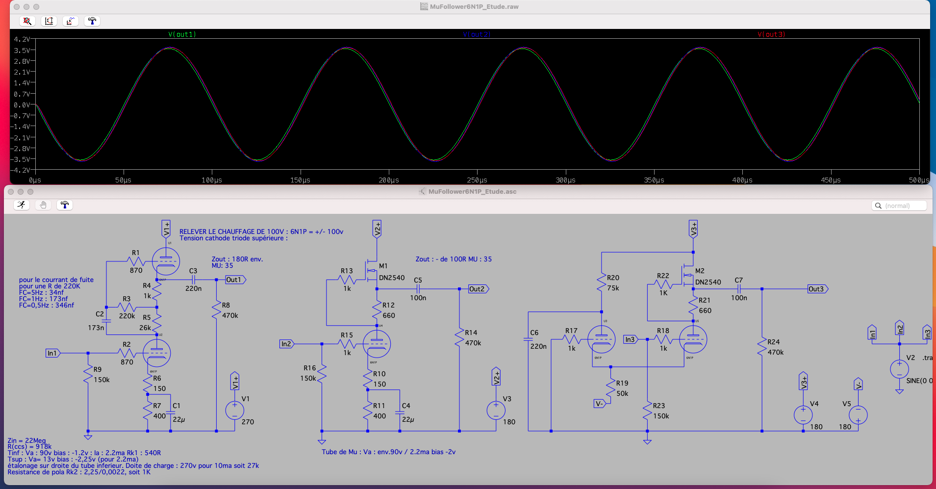

Sinon j'ai bien avancé, en fait je vais utiliser la 6N1P, j'en ai plein en stock : gm 7.5ma/v mu:33.
Pourquoi aller chercher plus loin ce que l'on a sous la main et qui a de bonne caractéristique pour répondre aux besoins.
Donc 2x160/170v suffise Rk env. 52k
Triode de mu avec un un DN2540 : Ra : entre 500 et 1.2k env.2.2ma / Rgate : 1k
Triode Hawksford : Ra : entre 75k et 100k env. 0.6ma Ca autour de 220n
A voir maintenant si cela fonctionne en situation réelle, n'hésitez pas à me faire vos remarques
Bon week-end à tous

Voici les résultats de simulation sur l'Etude 6N1P
Remarque : Avec le DN2540, j'ai un petit déphasage qui est présent sur la banque passante 20Hz -> 10KHz. Il augmente après les 10KHz.
Je l'observe sur la gate du DN et sur l'anode du tube Hawsford.
J'ai certainement raté quelques choses.....
La capacité parasite d'entrée au DN2540 est d'au moins 200pF. Avec 1K en série cela peut justifier le micro-déphasage, le temps de monté au niveau de la porte est de l'ordre d'une microseconde.

Messages: 744
Bonsoir Nicolas
Je crois qu'il faut d'abord rééquilibrer les courants des deux triodes : .6mas contre 2.2mas , donc descendre la charge de 75K vers environ 39K, ainsi que la résistance commune de cathode à la méme valeur
courant total 4.4mas , le DN3540 réglé à 2.2mas , 180V/ 4.4mas =41K approximé à 39
Après Arnaud a raison , le DN3540 a sa propre constante de temps 1K/200pf , = 750Khz , et sauf à diminuer la 1K tu n'y pourras pas grand chose , mais c'est quand méme assez loin
à combien estimes tu la résistance interne de la triode de gain ? avec les capas parasites d'anode ça peut jouer également
En fait il faut aboutir à 90Vdc sur les deux anodes , Vht /2 , mais là je crains dans ces conditions que tu satures en swing avant d'atteindre les 120Vcàc nécessaires
