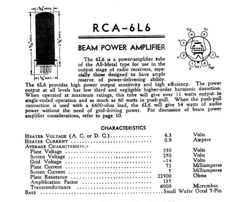

Pour une 6L6 voila le datasheet partiel :
Tu ne tiens compte dans les datasheet et pour l'instant ... QUE de la rubrique appelée "charactéristics" ou "electrical charactéristics".
Avec ton lampemétre, tu appliques un chauffage à 6,3V. et tu laisses chauffer une minute environ...
Tu mets - 14 volts sur la grille G1
Tu mets 250V sur la plaque (anode) et 250V sur l'écran (G2)
Tu dois lire un courant de plaque 72 mA (+/- 10%) si ton tubes est bon.
Pour la mesures de la transconductance (pente) tu fais varier ta tension grille entre - 13,5V et -14,5volts
Le courant de plaque doit varier de 6 mA (+/- 10 %) entre ces 2 mesures à - 13,5 et -14,5V)
La variation de la tension grille est donc de 1 Volt et tu dois obtenir une variation d'environ 6 mA du courant plaque (soit 6000 microhmos, appellation américaine de la pente);
Si le tube que tu mesures est "dans les clou"s cités ci-dessus, il est considéré comme neuf et bon.
Aucune autre mesure ni autre question à se poser n'est nécessaire ... Point barre !!!

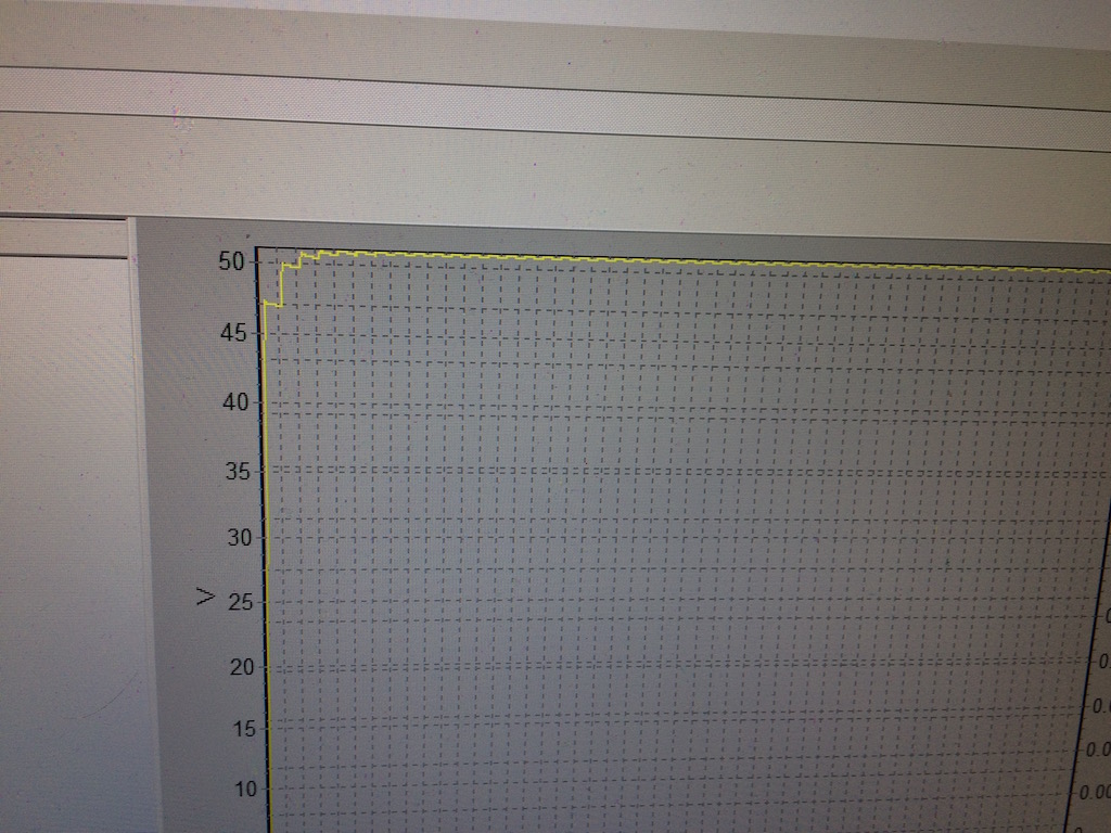

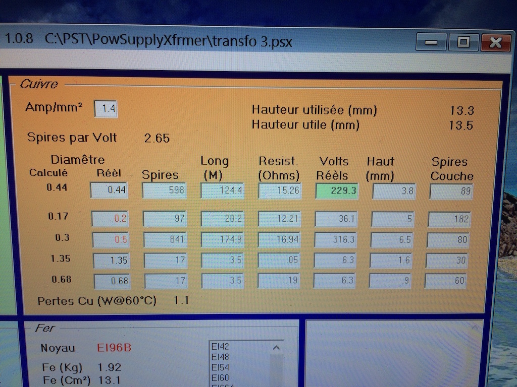

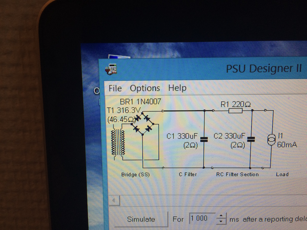

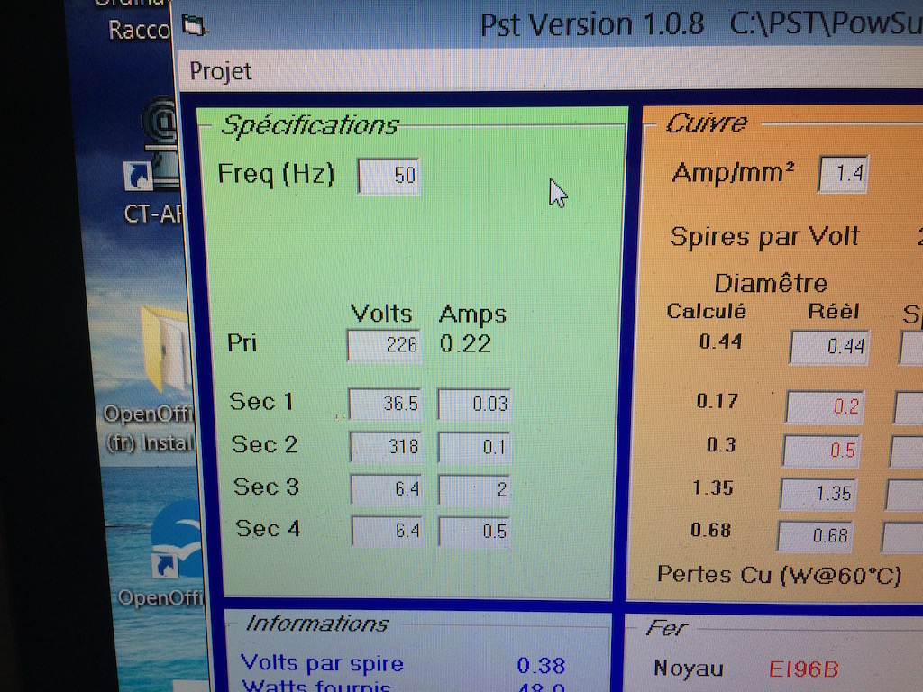

Pour commencer j'ai calculer les conso sur la haute tension et j'arrive a 62mA. Pour le deuxième enroulement je trouve 1.3mA.( je suis bien loin des 0.03A qui sont sur le transfo du schéma 32V/30mA mais je suppose que c'est pour faire remonter la tension quand ça consomme moins. J'ai fais une petite expérience de cette partie avec un rheostat et j'arrive a 38V environ pour cette enroullement pour une sortie a 50V et 1.3mA conso réelle.??? help pour calculer les consos...)
Sinon
Pour cette enroulement j'ai fais l’hypothèse qu'il faut avoir 50V sur R29 a l'entrée du pont diviseur ce qui explique mes tension dans le PST et sur la simulation.
Je vous livre mes résultats.J'ai itérer environ 5 fois par enroulement en privilégiant la cible.
J'ai surement pris la densité de courant trop bas 1.4
Je recommencerais avec 1.6 comme me la signalé Totof.
J'ai besoin d'aide pour savoir comment interpréter les résultats.
Merci d'avances de toutes vos remarques
