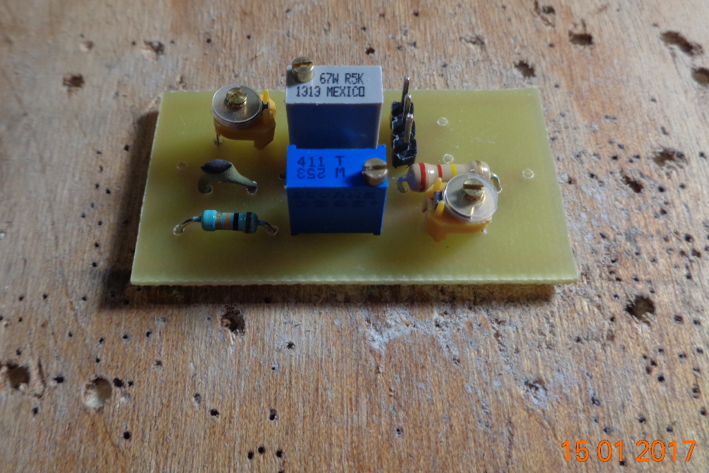

je continue doucement mais sûrement , j'ai commencé à peupler mon bout
de PCB :mrgreen: :mrgreen:

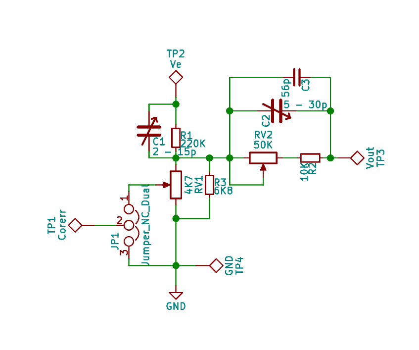

Et le schéma
Edit schéma corrigé , Merci Daniel :mrgreen:
Voilà voilà tub18

Salut Totof,
Pourquoi 2 capas variables en paralllèle sur ton schéma ?
Une 30pF fixe et une 56 pF variable ne suffisent-elles pas ?
Si tu as besoin de "descendre" en dessous de 30 / 35 pF, tu coupes une patte de la 30pF ...; et tu régles "en dessous" avec la 56 pF qui, doit bien descendre jusqu'à à 5 ou 6 pF , il me semble.
Moins il y a de bidules réglables, moins il y a de risques de déréglages, non ?

bonjour
m'est avis qu'il ya 3 capas variables sur le schéma mais uniquement 2 sur le PCB.
A moins que la photo ne trompe :-)

bonjour a tous
tu as raison Guy,il y a un fixe en // sur le PCB.
 Sujet du message: Re: PP de 6S19P "Hawksfordisé"
MessagePosté: Lun 16 Jan 2017, 11:51
Alors, c'est une frappe de fôôte sur le schéma ... :wink:
Daniel, le pénible un rien pointilleux et un peu (trop) maniaque ...
MessagePosté: Lun 16 Jan 2017, 13:26
Messages: 9522
Bonjour les copains
:oops: :oops: :oops: Rien ne vous échappe :oops: :oops: :oops:
oui c'est une erreur de frappe sur le schéma , c'est bien un fixe de 56 pf en // du condo variable de 5 à 30 pf
De la même manière j'ai mis une résistance de 6K8 en // du potar de 5K pour se rapprocher de la valeur
théorique du calcul pour R3 ( ici 2K88 de tête :oops: )
ici vent froid et glacial tub17 mais pas de neige ( trop au sud et pas en montagne :wink: :wink: )

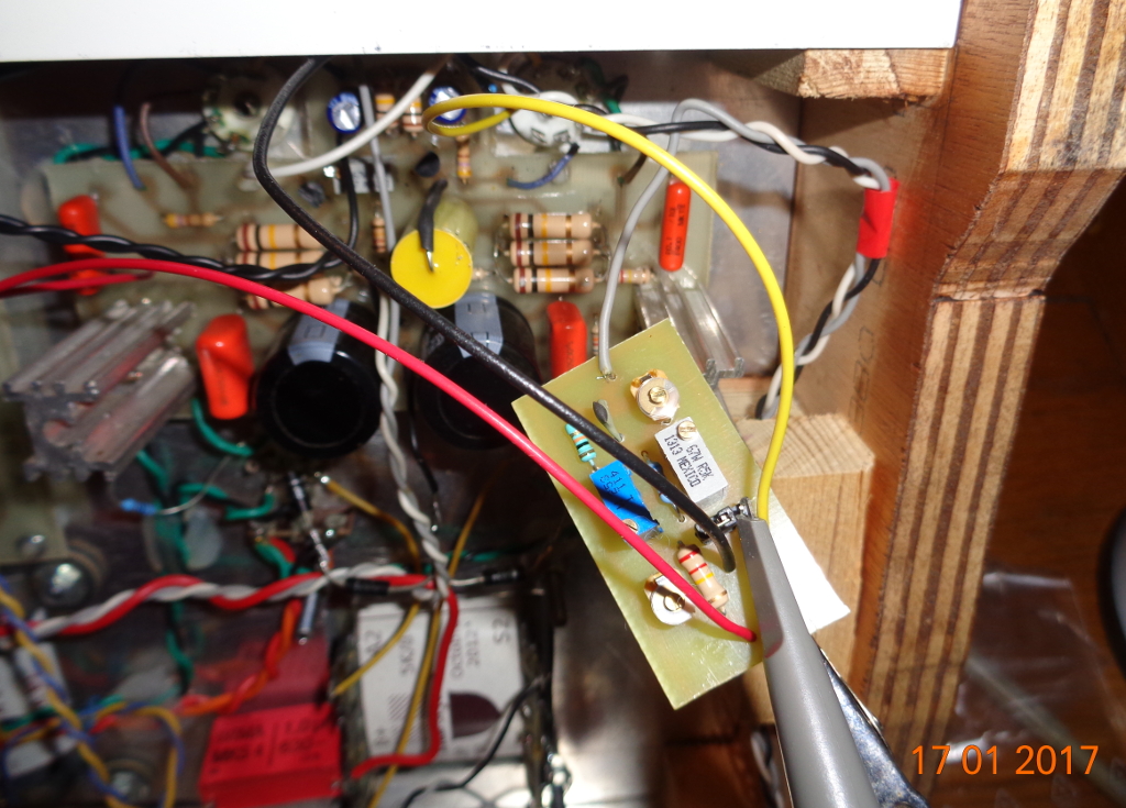

Mon petit PCB est greffé dans mon ampli pour test
D'abord minimisation du signal d'erreur en sortie avec réglage du potar de 25K en série avec la 10K
( :oops: :oops: oui je sais sur le schéma c'est noté 50K :oops: :oops: )
puis réglage de l'amplitude du signal d'erreur en sortie avec le potar de 5K
On va y aller doucement ce sera tout pour ce soir , là je vais regarder si l'ampli se comporte
correctement avec le jumper qui connecte l'entrée non inverseuse du déphaseur au "0 volt"
histoire de contrôler que j'ai pas fait de connerie en greffant mon petit PCB :oops: :oops:

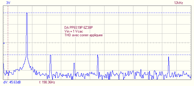

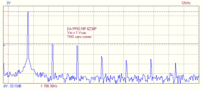

Après quelques tests j'ai commencé à jouer avec les deux réglages de potar de mon petit PCB
et j'obtiens ceci sans la correrr appliquée
Et cela avec la correrr appliquée
Au niveau réduction de la disto c'est efficace mais le réglage des deux potar
me surprend un peu :oops: :oops: :oops:
Gérard , pour obtenir ces résultats j'ai du régler de manière à présenter sur la
grille du tube non-inverseur du déphaseur un signal d'amplitude égale au signal
présent sur la grille du tube inverseur et de phase identique :oops: tub13 :oops: tub13
Si je minimise le signal d'erreur en sortie du sommateur résistif , je n'obtiens pas de
différence significative au scope , même avec l'amplitude maxi permise par le réglage
du potar R3 de 5K
Bref on dirait qu'en PP , il faut injecter le même signal sur les 2 grilles :oops:
ou alors j'ai rien compris tub13
Demain mesure du facteur d'amortissement pour essai avant d'écouter sur HP réel
pour voir si il n'y a pas de soucis :wink:
Vos avis tub13 tub13

J'ai refait une mesure rapide au scope ce matin et pour avoir cet effet réducteur de THD
j'ai bien deux signaux identique en phase et de même amplitude sur les deux grilles, en fait
légèrement plus ample sur la grille non-inverseuse , pour Vin de 1 Vcac j'ai 1.04 Vcac sur la grille
non-inverseuse :oops: tub13
