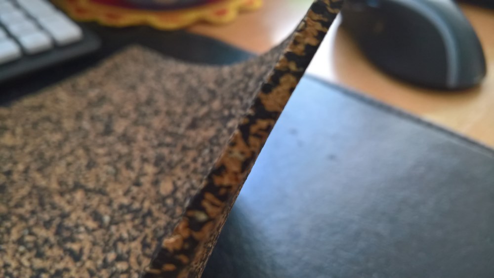

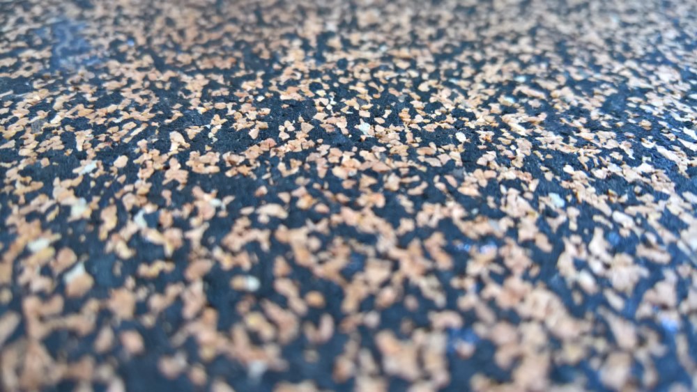

Pour ma part, j'ai aussi recouvert toutes les parois internes d'une couche d'un matériau isolant très efficace, composé de liège et de goudron.
