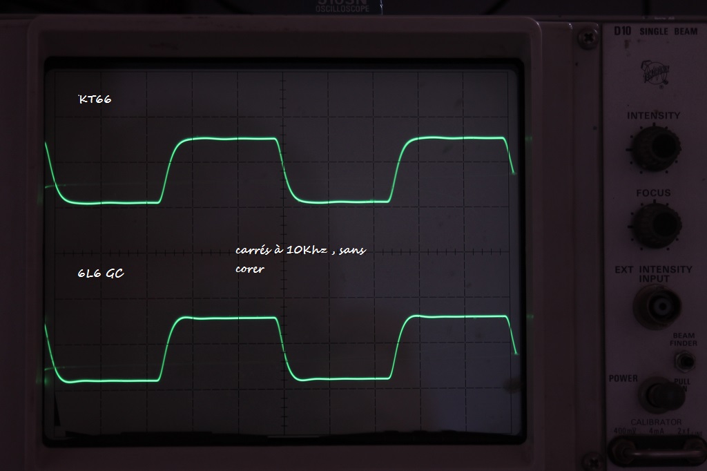

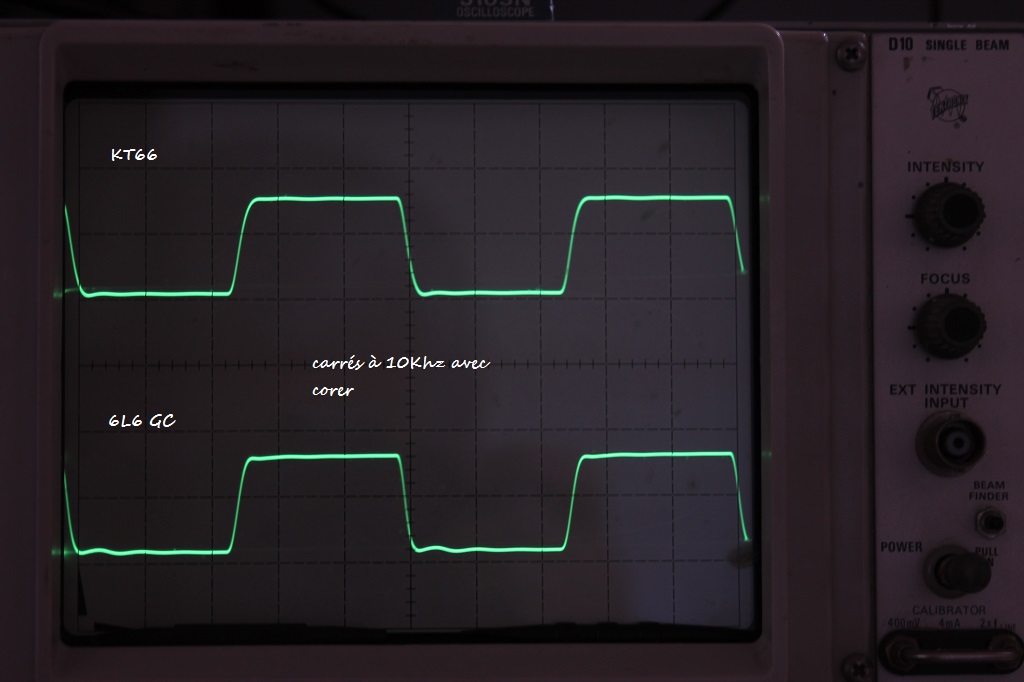

le point d'équilibrage de la Cdiff ou Corer n'est en effet pas indifférent : il ne faut surtout pas le faire prés du niveau max de l'ampli sans correction , là ou la distorsion fausse tout et ou on va étre tenté d'aligner les valeurs créte des deux signaux avec et sans
personnellement , j'aligne ces deux signaux , ( ou fais le zéro) à -10 voire -20dB de Pmax , et on s'aperçoit alors qu'avec correction la boucle force l'ampli à rejoindre la puissance qu'il aurait du avoir sans , alors qu'il commence à comprimer de .5 à 1dB
c'est visible sur les photos de signaux 1KHz ci dessus , l'amplitude " sans" est légèrement inférieure à ce qu'elle doit étre pour 20W , soit 36Vcàc
Photos des carrés : rien de neuf à 60HHz par rapport à ci dessus , la correction fait ce qu'elle peut avec des transfos qui ne sont pas des pushs , limités en self primaire à 35H
à 10KHz , nette amélioration , en grande partie due à la diminution des capas de compensation anodes / écrans de 4700 pf à 560pf , mais ça doit dépendre spécifiquement de chaque transfo :

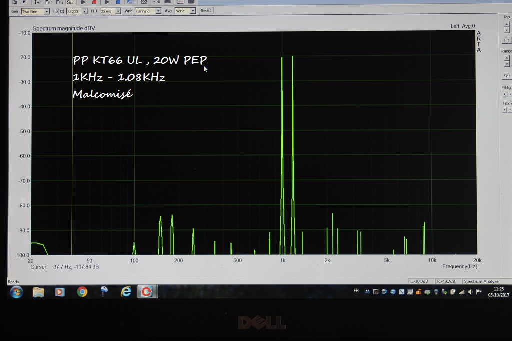

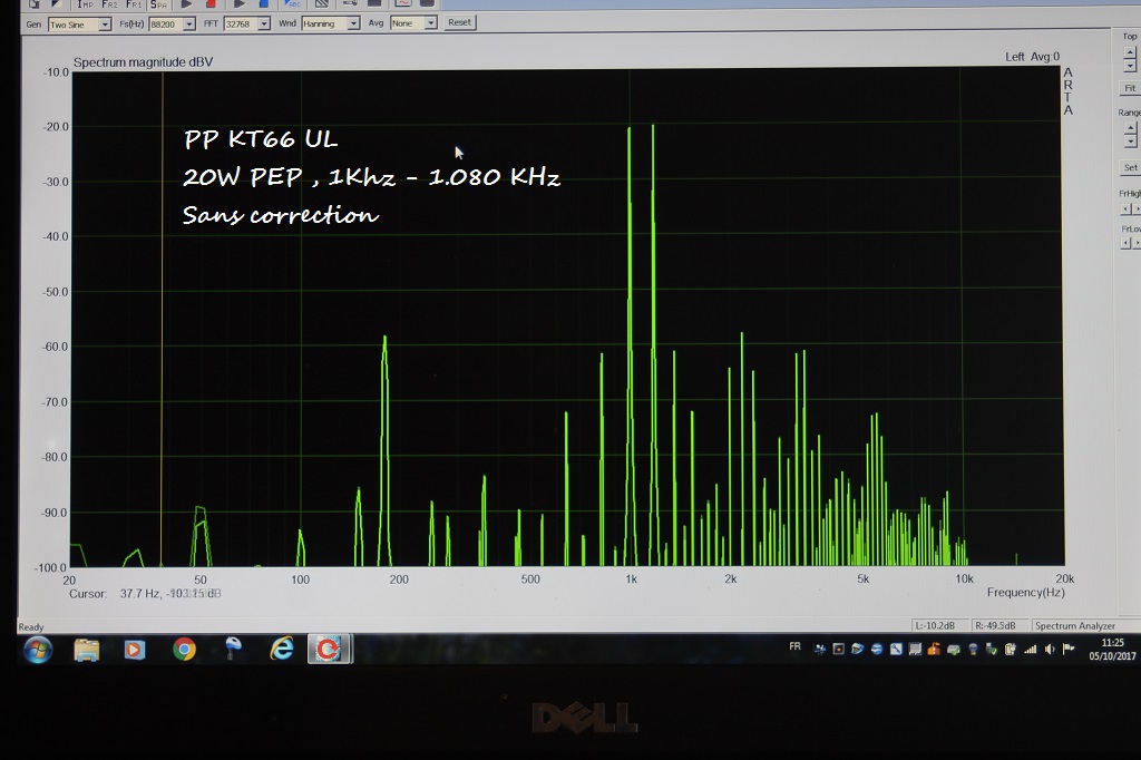

Comme je pressent David inquiet de ne plus recevoir de cartes postales du pére Malcom , en voila déjà deux :
