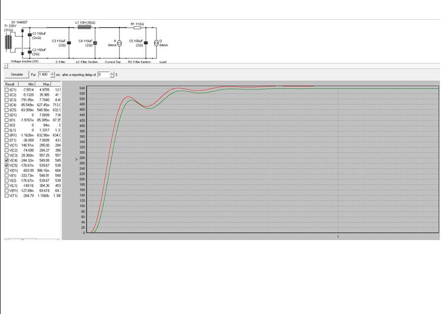

Petit hors sujet si je peux me permettre, avec ce simulateur (psud2) la valeur l'équivalence de résistivité des condensateurs est de 2 ohms par défaut, on peut la modifier mais n'ayant pas d'ESR mètre je me demande comment évaluer cette valeur qui n'est pas souvent fourni dans les docs, les effets sur la simulation ne sont pas négligeable.
En simulant un doubleur de tension, j'ai vu apparaitre et disparaitre des pics de tension assez important sur les condos du doubleur, mais je ne sais pas si c'est un artéfact du simulateur et à craindre en réalité ?
