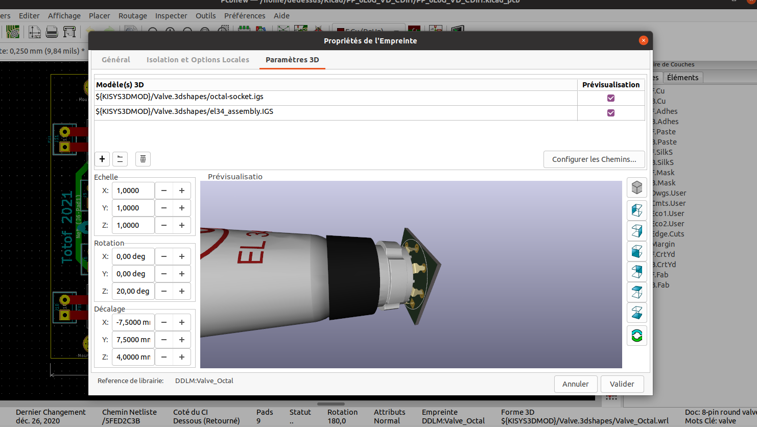

Hello Guy
J'ai juste copié le fichier .igs dans mon répertoire 3D downloaded et avec un clique droit sur l'empreinte
j'ai sélectionné propriété puis l'onglet 3D, ensuite j'ai ajouté l'image du tube et du socle , après tu régles
pour la rotation et le décalage ou mise à l'échelle en sélectionnant l'objet et en utilisant les réglage coté gauche
de l'image si dessous
C'est assez facile une fois que tu as pris l'habitude :mrgreen:
