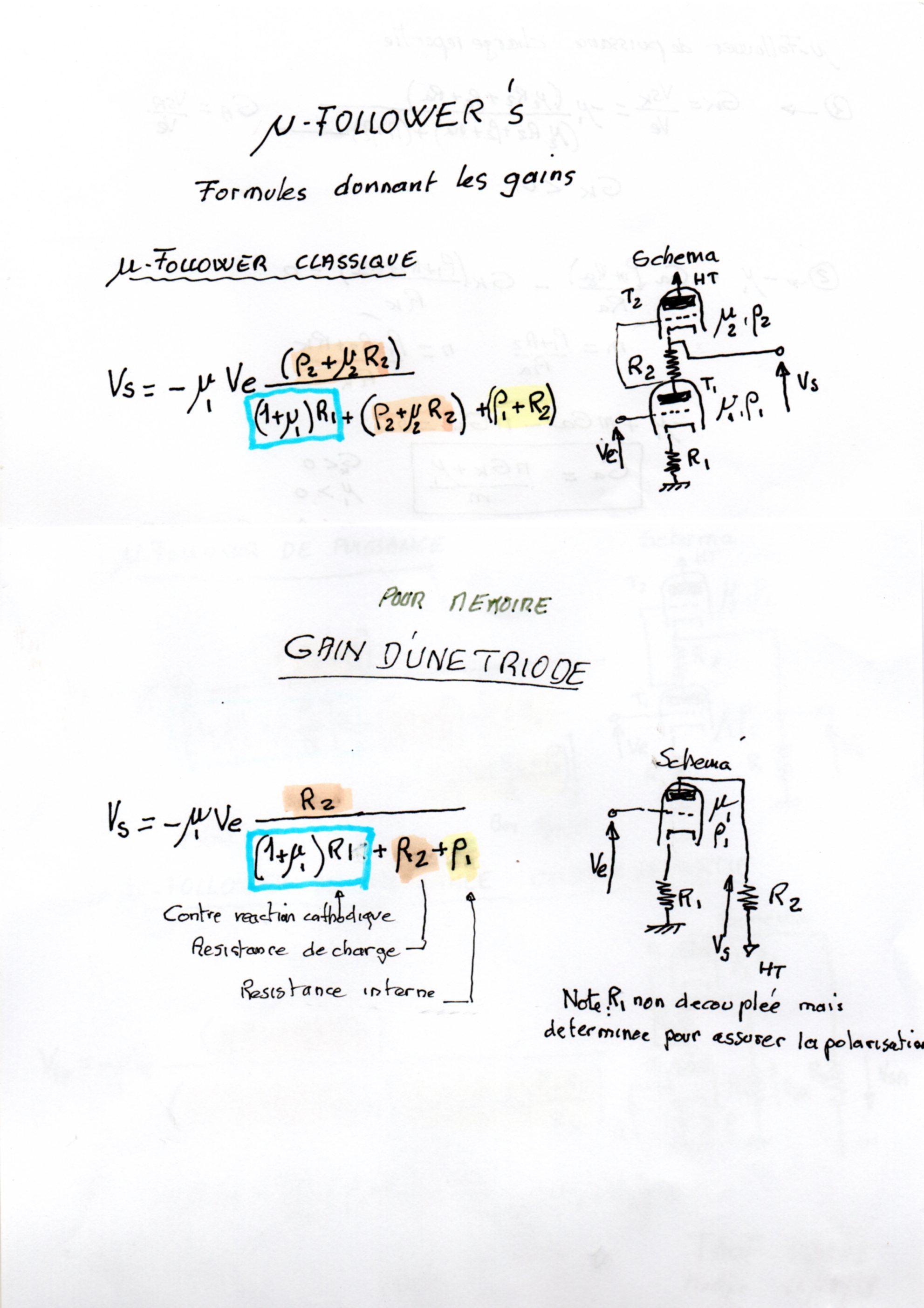

- SRPP On remarque le schéma avec triode T1 et T2 et l'identification des composants. C'est la formule disponible dans quelques publications:LED n°175, Glass audioVol 11 Nb 2, 1999.
- rappel du cas simple et de la triode.
Pour les variantes SRPP de puissance, charge répartie les formules donnant le gain du montage sont assez semblables:
- au numérateur, pas de changement,
- au dénominateurs seules variations sondants la partie soulignée en jaune où interviennent moult facteurs dépendant uniquement de rho1, rho2, mais aussi de R1, R2, et R.
triode je rappelle la formule du gain de la triode, on va voir de remarquables analogies avec SRPP. Dans cette formule, au numérateur, on remarque la charge R2, en rouge, appliquée dans le circuit plaque;au dénominateur, on retrouve R2, toujours en rouge; on trouve le terme (1+mu1) RI, en bleu, qui traduit la contre réaction d'intensité introduite par R1 non découplée et bien sur rho1 en jaune, résistance interne.
C- comparaison avec la formule SRPP, la structure est la même. La charge, en rouge passe de R2 à (mu2.R2 + rho2); le terme contre réaction d'intensité la pas changé, la resistance interne est augmentée du terme rho2, En conclusion On a à faire avec une triode équivalente ayant un mu égal à mu1, une résistance interne rho1+ Rho2 et chargée par (mu2.R2 + rho2) et enfin contre réactionnée par R1..
En plus, de réaliser la polarisation de la triode supérieure la résistance R2 multipliée par mu2 constitue la charge de la triode fictive; cette charge peut être très élevée si mu2 est grand. Replacée dans le réseau de la triode cette charge devient quasi horizontale avec les conséquences suivantes: gain maxi du montage qui tend vers mu1, linéarité exceptionnelle pour tension de sortie élevée si toutefois la triode présente un réseau déjà remarquable. En cela une ECC83 est bien meilleure que ECC81.
Donc pour moi, R2 serait d'abord dimensionnée pour assurer la polar de la triode supérieure (de caractéristique mu2); multipliée par mu2, R2 constitue la charge de la triode inférieure.
Si on recherche le gain maximum, il faut soit augmentée R2 soit choisir une lampeT2 à mu2 plus élevé. Si on augmente R2, il conviendra de la séparer en deux: R'2 découplée qui assure la polarisation et R2 dans son rôle habituel. C'est le mufollower.
Maintenant, R1 doit-il être égal R2 dans le cas de deux triodes semblables? Ma réponse serait oui si on veut deux points de fonctionnement identique et tension anode triode inférieure égale à la moitié de la tension HT. Je ne sais pas si cette condition assure des swings égaux. Pratiquement on doit pas en être loin.

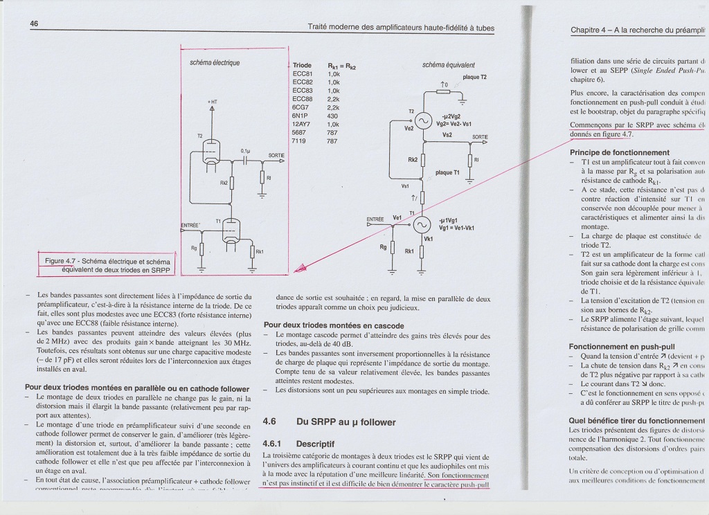

D'abord une mise au point de terminologie pour ne pas tout mélanger par la suite : tu as mis dans ta feuille ci dessus et sous la terminologie " µfollower " un premier schéma qui correspond à mon sens au SRPP que j'ai qualifié "de base" ou "lambda" avec ou sans charge . ( Rk1 et Rk2 , ./)
je crois que le µfollower vient après , avec la troisiéme résistance R X? , et par référence ( j'ai pas dit déférence ) à nos maitres fiderspil et lallier j'en resterais sur ce terme SRPP
Après , j'en viens à ton dernier paragraphe ou tu écris qu'à un moment ou un autre , en fonction du résultat recherché , il va falloir distinguer Rk2 et R X? en séparant les variables : affecter Rk2 uniquement à la polar de T2 , et jouer avec R X? pour égaliser les courants dans les deux tubes ou autre
Les deux GG ne disent pas autre chose en passant du SRPP au µ follower , c'est à mon avis le point fondamental , on ne peut obtenir avec Rk2 seule le beurre et l'argent du beurre

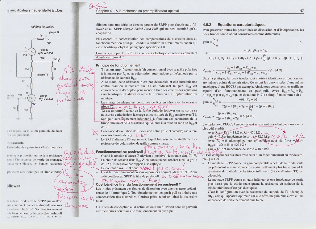

Ci joint le principe de fonctionnement du SRPP lambda tel que décrit par GG2 , et sur lequel il y a pas mal à dire
La charge de plaque de T1 est constituée de T2+ Rk2 , OK , soit µ2*Rk2 comme Guy l'a déjà écrit
charge veut dire que T2 va absorber tout ou partie ( si RL n'est pas infinie ) du courant de T1
T2 est en montage cathode follower , sa charge est constituée de Rk2 ( OK) en série avec T1 et Rk1 : on pourrait dire OK si la grille de T2 était attaquée entre G1 et masse , mais ça n'est pas le cas
En fait la vraie tension d'excitation de T2 est celle apparaissant aux bornes de Rk2 , donc sa seule charge Rk2
Fonctionnement en push pull : c'est là que ça se gate
Quand la tension d'entrée sur T1 augmente , le courant dans T1 augmente , oui , la tension aux bornes de rk2 augmente , oui , donc le courant dans T2 diminue , NON !!!!!
parce que simultanément à l'augmentation du courant de T1 , la tension Va- k sur T1 diminue , donc Va-k sur T2 augmente
On ne voit d'ailleurs pas bien , avec par exemple RL infinie , il pourrait augmenter dans T1 et diminuer simultanément dans T2 puisque c'est le méme , mais rassurez vous , c'est la méme chose avec une charge de puissance , T2 pique du couranr à T1 qui aurait pu aller à la charge externe , la charge réelle de T1 étant µ2*Rk2 // RL
Donc le SRPP lambda tel que décrit le plus souvent dans la littérature , ou Rk2 = Rk1 et rien de plus n'a jamais fonctionné en push pull , et c'est déjà une cause premiére de bien des incompréhensions
à suivre ?

Bonne idée que tu as de mettre en doute ce qu'on trouve dans les bouquins , il y a quelques exemples célèbres de théories un peu approximatives qui ont duré un temps certain avant d'être finalement corrigées , j'approuve le principe.
Mais ça va être un peu compliqué , on a déjà pas mal gambergé sur le sujet et ça se termine souvent par jet de l'éponge.
je crois que je te vois venir d'assez loin ...
Là je te vois venir de plus près et il y a effectivement un doute : est ce que l'ajustement des Vak de T1 et T2 est suffisant pour empêcher T2 de diminuer son courant ??
A mon avis seul le calcul détaillé pourra le montrer, il faut donc le faire , et je crois qu'il a déjà été fait , il me semble qu'on arrive à le voir quand on établit l'expression du gain.
Je dois avoir ça qqpart.
Ne pas oublier tout de même que si Vak diminue quand Ip augmente on peut dire aussi que le Ip diminue quand Vak augmente.
ça par contre ça ne pose aucun problème et ça se produit quand le SRPP est en liaison directe sur l'étage suivant , la charge est infinie, et il n'y a aucune variation de courant dans le SRPP , ce qui ne l'empêche pas d'amplifier parfaitement les tensions . Il ya même des montages célèbres qui utilisent ce schéma comme l'Ongaku , ça donne un ampli de tension presque parfait, et pour le coup les droites de charges sont horizontales ....
https://servimg.com/view/20067941/90

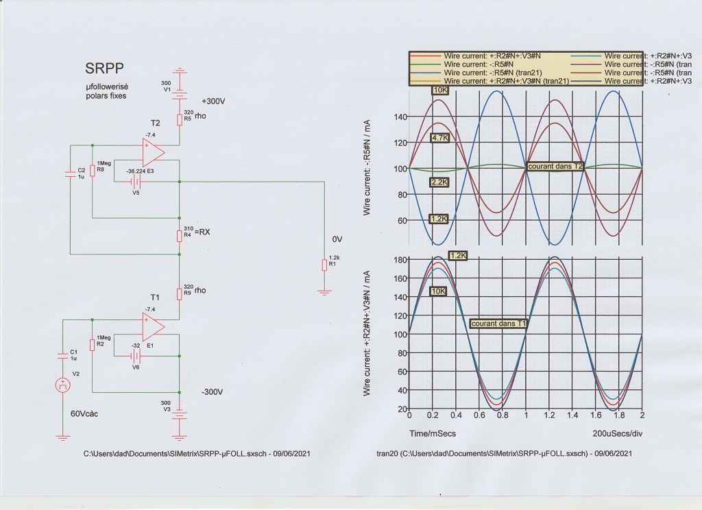

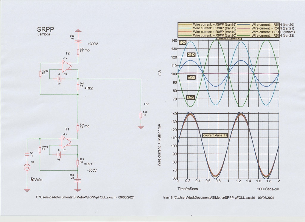

Je vais mettre un bémol pour l'instant à ce que j'ai écrit et te soumets deux simus qui vont je pense apporter de l'eau à ton moulin:
SRPP lambda , RK1 et RK2 , RK1 inférieure à RK2 pour pouvoir sortir à 0V sur la cathode de T2:
L'autre SRPP µfollowerisé polars fixes :
Si le courant de T1 comme tu l'as toujours dit , reste à peu prés constant , celui de T2 passe d'un extréme à l'autre : égal et en phase avec T1 sur charge élevée , basculant en opposition de phase et égalité d'amplitude sur charge faible après étre passé par zéro ? bizarre comme dirait David !
Pour reprendre une métaphore d'Arnaud , tout se passe comme si T1 roulait sur route plate au régulateur de vitesse , T2 étant la variable d'ajustement , qui met la gomme dans les cotes et léve le pied dans les descentes
De là à dire que c'est une Cdiff , non , mais surprenant , non ?
je te laisse commenter

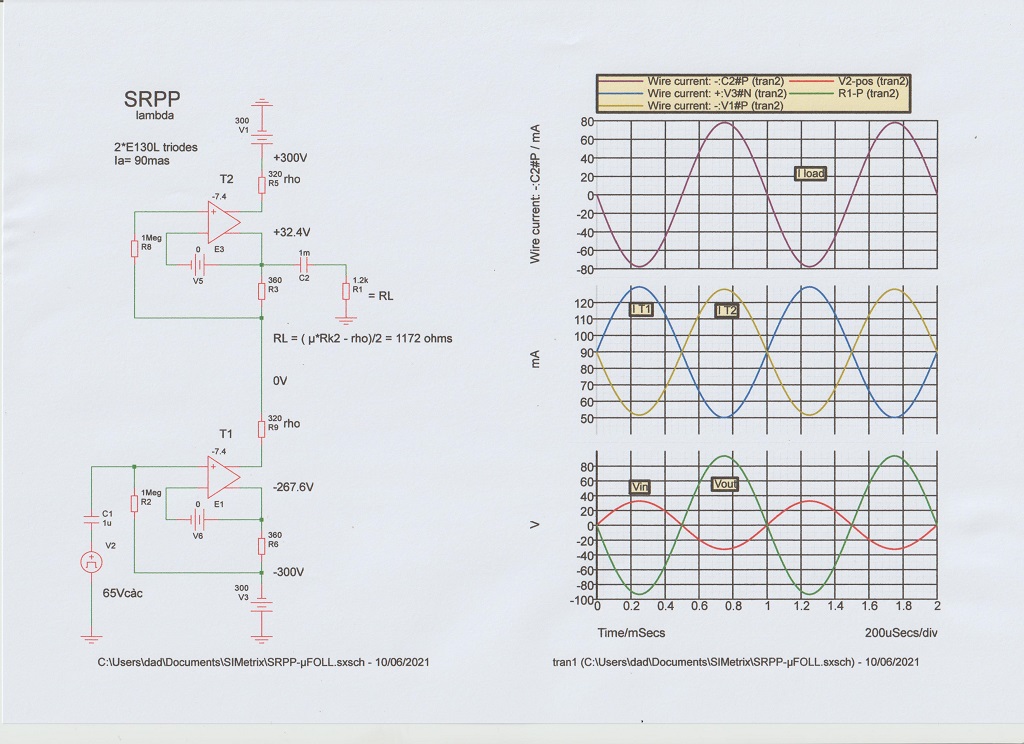

Après quelques réflexions nocturnes , dont acte : je me suis totalement planté dans ma tentative de montrer que la résistance de polar Rk2 ne permettait pas à elle seule d'atteindre la symétrie parfaite des courants dans les tubes
Elle y parvient avec la condition particuliére d'une charge RL= (µ*Rk2 - Rho)/2 , qui plus est optimum pour la puissance de sortie maximale
Désolé aussi Trappeur d'avoir été aussi long à la détente sur tes points 2 et 3 , un peu bizarres mais completement normaux
L'incompréhension était pour moi
Le dimensionnement du SRPP lambda devient alors beaucoup plus clair :
- choix des tubes et d'un point de polar Va-k / Ia compatible avec la Pa max admissible
- calcul Rk1 Rk2 pour ce point de polar et extraction µ et rho
- la formule de gain avec charge est hyper complexe ( cf GG2, peut étre simplifiable quand on découple Rk1 ) , mais on n'a pas besoin d'une précision extréme , puisqu'il faut un driver
- celle de zout existe aussi , pas sur que ce soit avec Rk1 découplée
Je ne sais pas si ça suffit pour aider David , au moins sur RL , puisqu'il est déjà passé au stade supérieur , triode + pentode , mais la démarche est la méme
