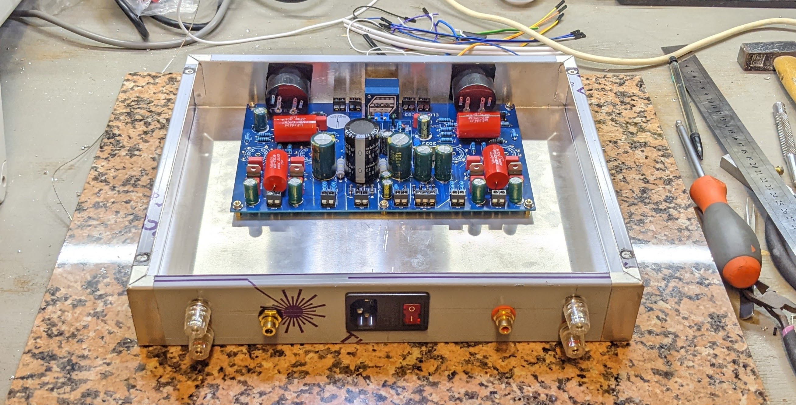

Voici le travail de l'après midi... Chassis métal Hammond 30 cm x 25 cm. Du coup y'a beaucoup de place pour y mettre les transfos de chez Toroidy qui sont monstrueux. Les TS seront les seuls en surface. Le TA ira dans le chassis. Il rentre juste comme il faut en épaisseur.
J'attends donc les transfos pour cabler et ecouter la bete...

Pour les TS Toroïdy tu as commandé ceux pour EL84 avec une impédance primaire de 8000 ohms ?
Bien pratique la plaque de granit dans l'atelier ... Why not ?
Et le Weller "artisanal" ça chauffe ?
Tu es en train de créer un atelier de fabrication industrielle ?
Belle réalisation sur châssis Hammond mais moins jolie que celle avec le boitier en bois plaqué montré plus haut !

Hello farf40,
Le Weller made by Daniel chauffe super bien. Ça change tout...
Oui je fais mon atelier bien rangé comme il faut. C'est ta plaque de granit comme ça je n'abîme pas mon bureau en bois.
Sinon les trs toroidy c'est du 2500 ohms au primaire car l'el 84 du se devrait être en 5k mais il y a deux el84 en parallèle, soit 2.5k...
Le boîtier n'est pas fini... Je vais y mettre une façade en bois de camphrier massif et huilé... Ça va lui ajouter son côté vieille Jag avec Maman et son Yorkshire habillé en Burberry...
Autour des Vu mètres et du bouton de potar avec de beaux chanfreins ça devrait le faire. Je vais essayer de polir l'alu avec de la pâte dialux et une polisheuse... A suivre...

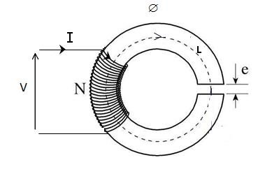

Sur un torique on n'a pas d'entrefer, pourtant indispensable en SE afin d'éviter la saturation du noyau dûe au courant continu.
Comment évitent-ils la saturation du noyau pour un SE?
 Sujet du message: Re: Ampli DA Double SE d'EL84 CDiffé par AOP
MessagePosté: Ven 07 Oct 2022, 18:47
Messages: 9432
Bonsoir Guy
l'image ci-dessous est explicite
:oops: :mrgreen: tub18
