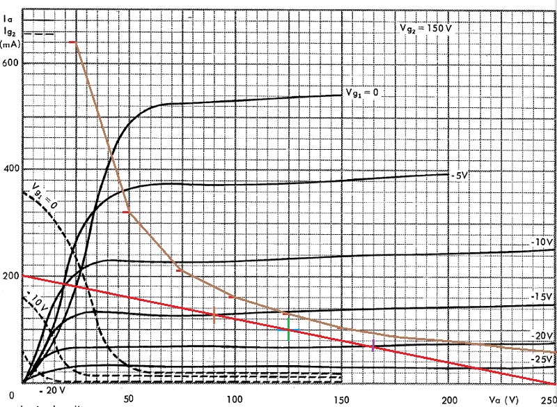

MessagePosté: Mar 03 Déc 2013, 22:21
re , cette fois si je pense ne pas avoir faux :!:
Courbe EL 504 std 150 VG2 - 1250 Ohms.jpg [ 283.1 Kio | Vu 3976 fois ]
j ai pris un PF de 125 V - 100 mA .
je fais ma droite avec en A 250 V & en B 200 mA , j obtient une droite de charge de 1.25 K .
la dessus sur ma lancé , je regarde ma tension de g1 = - 17.5 V .
je regarde son swing , je fais ( 165 - 90 ) / 75 = 75 / 75 = 1 :!:
si y as pas d érreur sur le dernier calcul , j ai 1% de distortion
:roll:
MessagePosté: Mer 04 Déc 2013, 05:19
Messages: 9141
:roll:
Bonjour Jmd_91
Cette ligne est érronée , tu devrais trouvé vers 6 %
Comme dans ces vieux jeux sur console "Try again"
MessagePosté: Mer 04 Déc 2013, 06:49
hello ,
je refais le calcul mais en plusieurs points , il se peut que j ai pas fait gaffe :!:
j ai 90 d un coté & 165 a l opposé , le tout divisé par 75 .
quand je fais 90-165 , j ai -75 :!:
du coup , l erreur est peut étre la
j arrive pas a voir ou je me suis planté :!:
bon sauf cette erreur , on peut encore chipoter sur le PF pour descendre le taux de distortion :roll: :!:
