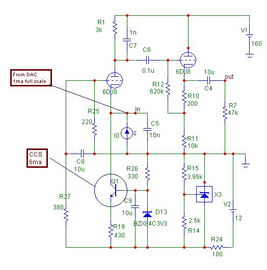

J'ai fait un essai pour mesurer le courant qui passe par le dac entre AOL,AOR
et Iin
1° un courant de 5.60 ma circule dans le sens TDA vers IV
multimètre sur ma pince rouge sur pin 8 et pince noir sur Iin :oops: :oops:
2° En montant les sondes de scope sur C et G de U1
le courant diminue presque jusqu'a zéro et la polar
lue à l'écran du scope passe à 0.9 V :oops: :oops:
Une idée Yves ou Chanmix
Peut être tout simplement une diode entre la pin Aor et AOL et le In du montage IV
soit InR et InL tub13
Après la sieste hein :wink:
et Iin
Ce que je voulais te dire, c'est que la multimètre ou la sonde du scope branchée sur G de U1 introduit une erreur.
Tu peux le vérifier en mesurant la tension de cathode de U1 (qui est beaucoup moins sensible à la charge) tout en branchant et en débranchant le multimètre (ou le scope) sur sa grille . . .
Alors, débranche cette sonde/pointe de touche de cette grille qui perturbe le circuit avant de continuer.
Il y a des choses que l'on ne peut pas mesurer directement, la tension de grille d'un tube ayant une résistance de fuite élevée en est une.

Bon je viens de faire un test qui me turlupine
sans les tubes càd la CCS alimenter par le -11V
le multimètre en mesure de courant pince rouge côté CCS et pince noir côté -11V
je branche courant consommé (+) 6.60 ma ( la zéner et sa résistance associée non :?: )
je branche la pin 8 du TDA le courant passe a (+) 12.20 ma ( soit 5.60 ma,déjà vu ça :oops: )
Même mesure avec les tubes cette fois le courant passe à 12.40 ma
a 0.10 ma près c'est pareil sur l'autre voie
Si je comprend bien quand je branche le TDA celui-ci consome du courant provenant de l'alim négative , hors comme Yves l'a déjà dit il ne travaille qu'en positif le TDA
On le perturbe peut être en lui permettant de puiser du courant dans l'alim négative
Du coup j'ai chercher un peu sur le net les schémas comme indiqué par Chanmix
J'ai trouvé ceci très proche de notre config
A tout de suite
Tout ceci me semble parfaitement normal.
C'est la triode U1 qui est censé "bouffer" la courant de la CCS.
Ou aussi: La CCS est là pour fixer (consommer, boufer, etc...) le courant de la triode U1 ce qui est une autre façon de dire la même chose.
En l'absence de la triode il est normal que le DAC bouffe du courant si on lui applique une tension.
C'est une situation anormale qui ne doit pas se produire quand la triode est en place et que sa polarisation est telle qu'elle "bouffe" exactement le courant que la CCS peut délivrer.
Dans le cas contraire, le courant "résiduel et innoportun" arrive au DAC à travers R1 (qui est nécessaire au fonctionnement).
Pour qu'il ne circule pas de courant dans R1, il faut et il suffit que la tension à ses bornes soit nulle.
La tension du côté Vin est fixée par Ibias, donc par Rref du 1543 qui devrait être ajustée pour 2 à 3V environ.
La tension du côté Vout est fixée par la tension de polarisation (Vg1) de U1 qui dépend de celle présente au pied de R3 que tu peux maintenant régler en changeant les valeurs du diviseur que tu as mis sur Rref SANS CHANGER SA VALEUR TOTALE sinon, tu modifies aussi la tension sur Vin :lol: :lol:
Donc, pour régler tout ça il faut:
1- Remplacer Rref par un pot de 1K, un côté sur Vref et l'autre à la masse.
2- Enlever provisoirement R1.
2- Connecter le pied de R3 sur le curseur du pot, le mettre à mi course pour commencer.
3- Brancher un voltmetre à la place de R1.
3- Mettre sous tension, laisser chauffer les tubes et régler le pot pour lire 0 volts.
4- Vérifier que Vin est compris entre 2 et 3 volts, sinon, utiliser une autre valeur pour le pot et recommencer.
5- Si ça marche, ajuster la résistance de cathode de U2 pour obtenir la tension d'anode souhaitée.
6- Couper le jus, remettre R1 et vérifier que la tension à ses bornes est toujours 0 volts, si besoin retoucher la polar de U1 par le pot.
Je déssoude R1 et fait ta manip
je post les résultats , bon ou mauvais :mrgreen:

Bon et bien faut dire que c'est pas simple
Faut que je fasse cela demain a tête reposée
sur une voie pas de soucis j'arrive à 0V
sur l'autre j'ai pas 0V donc faut que je vérifie le PCB
j'ai comme un doute sur soit un composant soit le tube
je vais tester tout ça mais a tête reposée car c'est pas normal
d'avoir autant d'écart entre les 2 voies , presque 0.5 volts de différence
par contre la voie qui me parait la plus juste correspond aux prévision
To be continued slowly

En attendant, j'ai profité de ma soirée pour jouer avec ce nouveau schéma et LTSpice, voila le résultat :
Vin = ±4mV centrés sur 2,4V ce qui fait Zin = 1,5Ω. Vout = ±3V. BP de 3Hz à 200kHz à -1dB avec un pic de gain entre 80kHz et 200kHz. Déphasage de +5° à 20Hz et -4° à 20kHz.
On obtient de bien meilleurs résultats (Zin < 0,7Ω) avec le même gain en sortie en faisant fonctionner la triode là ou le µ est maximal mais la 6F12P est sujette au courant de grille si Vg > -0,6V donc tant pis, faut rester dans les clous. J'ai repris l'idée de repiquer du potentiel dans la cathode de U2 pour polariser la grille de U1.
Qu'en pensez vous ?
