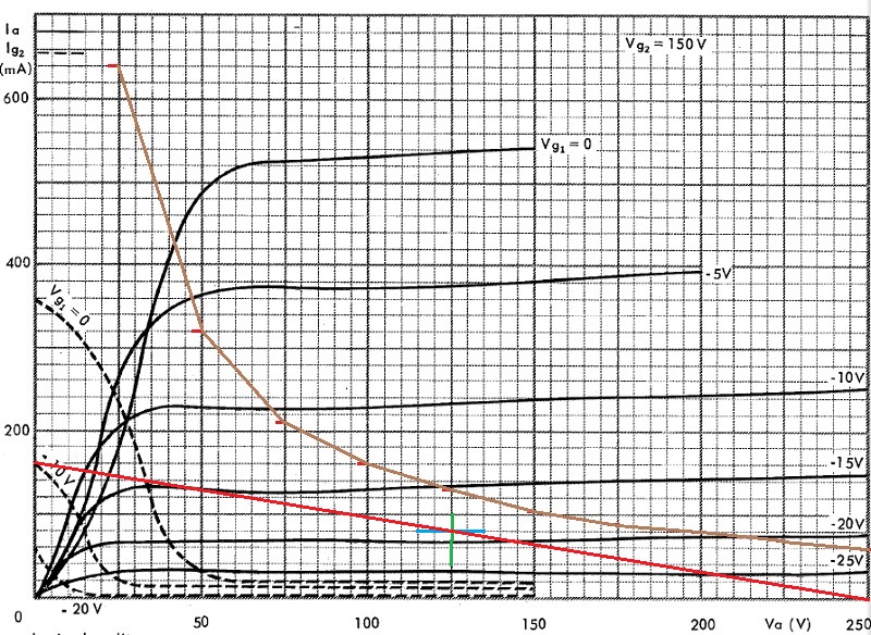

alors , j ai pris comme PF , 125 V & 80 mA , j ai tracer ma droite de charge .
du coup , j ai 125 V / 80 mA = 1.5625 K .
ma tension de G1 est situé vers - 18.75 V env.
j ai en swing , 50 V , mon PF et 145 V ce qui donne 50 - 125 & 125 - 145 = -75 & -20 = 55 , et je fait 55 / 95 = 0.578 soit 36.8 % :!:
si y as pas d érreur , on est loin d avoir un montage parfait :(

Bonsoir jmd_91
Seule ton PF et ta tension de G1 que tu as volontairement défini sont correct
le reste est faux :evil:
Recommence

re ,
la droite de charge doit etre bonne , non :!:
bon , j ai refais mon swing ; je prend 50 V puis mon PF ( 125 V ) puis 205 V .
du coup ca donner 50 V - 125 V = - 75 V puis 125 V - 205 V = - 80 V .
75 - 80 = -5 ; puis je fais 5 / 150 = 0.033 soit 3.33 % :!:
si le résultat est bon , pourquoi j ai pas le droit d utiliser les -20 V de la G1 :?:
MessagePosté: Mer 11 Déc 2013, 19:33
Messages: 9159
Non ta droite de charge ne fait pas 1.56 K mais une autre valeur
Ton swing est donné par une tension +/- sur la grille autour de ton PF , pas par une tension +/- sur
la tension d'anode , de plus cette tension de swing sur la grille est symétrique pas asymétrique par
rapport à ton PF
Tu relis une énième fois ce qu'on a écrit et tu recommence, tu finiras bien par comprendre ou est ton erreur :mrgreen:

voila le calcul de ma droite de charge :arrow:
RA = 125 V / 0.08 A .
RA = 1562 Ohms .
après , je fais le calcul pour savoir ou est Ua max .
Ub = 125 + ( 1562 x 0.08 )
Ub = 125 + 124.96
Ub = 249.96
puis je calcul Ia Max
Ia = 249.96 / 1562
Ia = 0.160
je vois pas ou est l érreur :!: tub13
MessagePosté: Mer 11 Déc 2013, 20:17
Messages: 9159
Ta méthode est fausse , c'est pas du tout comme cela qu'on t'as expliqué pour calculer
une droite de charge , tu refait du pifomètre à multiple rallonge pour retomber
sur tes pattes
Relis encore et encore , tu n'y est pas du tout

Oups
pour ta droite et en relisant ton graphique, en effet ça fait bien 1K56
j'avais vu 180 ma pour 0 volts, mea culpa :oops: :oops:
Par contre pour le swing c'est pas bon , tu dois partir d'un swing de grille :mrgreen:
