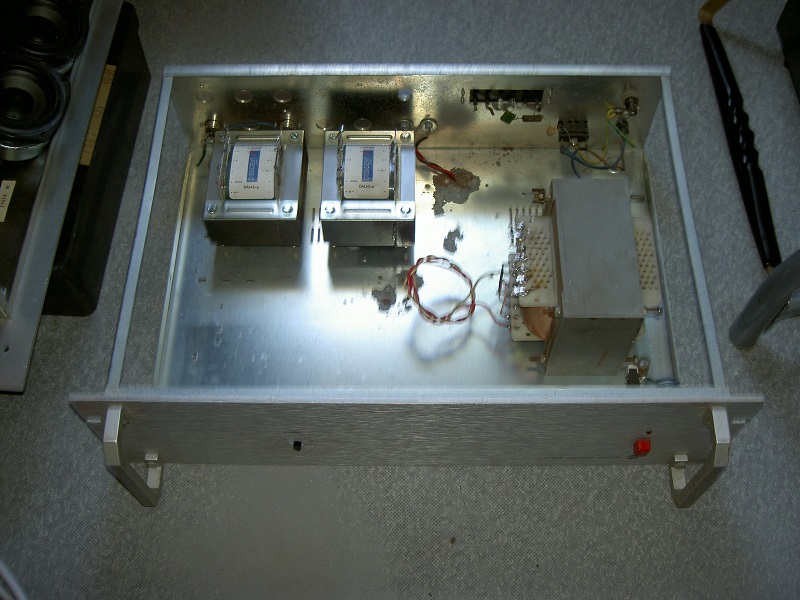

bon , c est pas aussi " Kiss " que certains d entre vous mais voila le coucou :arrow:
Ampli EL-PL 504 - 12AT7 - 2 EY88 -Stéréo SE -TV - Dissident.JPG [ 167.05 Kio | Vu 4541 fois ]
petite question au passage ; les OPT et le TA sont t ils bien placer pour ne pas avoir de ronronnement par rayonnement magnétique :?:

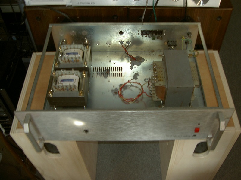

bon , j ai disposer mes 2 OPT de 3K différemment a fin d éviter le rayonnement .
PICT6164.JPG [ 130.95 Kio | Vu 4490 fois ]
il me reste plus qu' a implanter les support de tubes mais entre les 2 EL504 + la 12AT7 qui seront sur l même support , je me demandais si j avais le droit de mettre les 2 EY88 :?:
bonne soirée :wink:

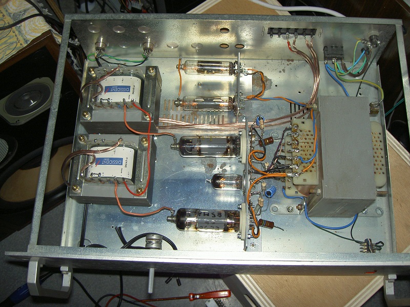

presque finis :D
PICT6175.JPG [ 235.59 Kio | Vu 4443 fois ]
demain dans la journée , je cable la 12AT7 , je vérifie a 1 Khz les signaux et j ajusterais si besoin avec une CR :wink:

l ampli fonctionne , quelques soucis a voir sur la partie HT et aussi a monter une CR efficace .
j ai fait une mesure rapide a 1 Khz sous 8 Ohms , j ai un peu plus de 25 V crête a crête mais un poile déformé :?
si je me suis pas tromper dans mes calculs de puissance j ai donc 25² / 8² soit +/- 9.5 W :!:
le coucou encore de test (tester depuis 12 h :mrgreen: )
Bonsoir jmd_91, tu semble avoir compris et le calcul est bon, tu as donc un ampli de 9W environ :mrgreen: tub18

oui , ca prend tournure mais vue la taille du monstre , je pensais pas que ca prendrais autan de place :shock: , j ai un poile gaver les tubes mais ca semble assez bon si je retourne dans mes droites de charges , j ai +/- 100 mA aux cathode de chaque tube :roll:
reste plus qu' a monter la partie alim correctement , ajuster une CR au petit soin et faire un beau plan pour partager ici si besoin :wink:

En fait si tu regarde ta photo , un truc me chiffone avec la connexion HT des TRS , je te laisse trouver
pourquoi ça me chiffone :wink:
MessagePosté: Jeu 17 Avr 2014, 19:52
j ai regarder , la je vois pas ... :!:
la HT arrive en rouge , puis sur chaque sortie " Anode " , je pars en orange :!:
mis a part que le module alim HT n est pas définitif , par contre et pour la CR , je dois ponter les masses de sortie HP aux masses commune de l ampli :wink:
MessagePosté: Jeu 17 Avr 2014, 20:13
Messages: 1614
une même HT pour les 2 voies, c'est pas top.... toutes les variations de HT générées par une voie se répercutent de facto sur l'autre.
Je pense que c'est ça qui gene Totof à juste titre
