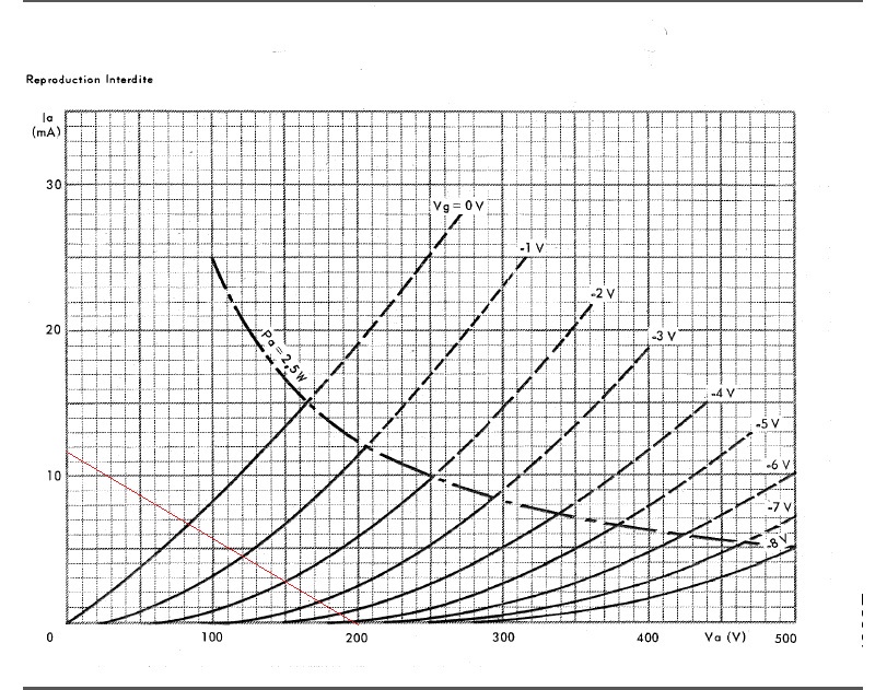

du coup avec le montage sur la 12AT7 , j ai fait ca mais pas sur d avoir compris :!:
le calcul :arrow: 200 V / 11.5 mA = 17391.30 soit 17.391 K :!:
d après ca :arrow:
donc a -1V , mon PF serais a 120 V a 4.5 mA :!:
et le gain d après ca :arrow:
soit 182.7 / 27.9 = 6.548 de Réq et qui me donne 6.54 x 6.7 = 43.81 V soit beaucoup trop par rapport a mes - 26 V +/- de mes G1 des mes EL504 :!:

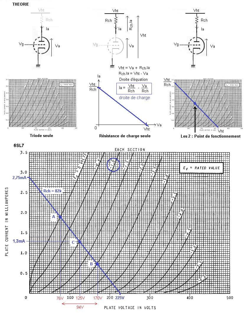

jmd_91 a écrit:
d après ca :arrow:
Ce document est parfait, oublie tout le reste !
Non, il suffit de lire sur la figure: le point C qui représente le Point de fonctionnement (PF) est à 125V et 1,3mA.
Ca, c'est sans signal: le tension de grille est stable (-1V) le courant et la tension d'anode aussi.
Si on ajoute du signal sur la grille, ici 2V crête à crête, elle va se balader entre 1V (repos) + 1V (alternance positive) et 1V (repos) - 1V (alternance négative).
Donc, le signal fait balader la grille entre 0V et -2V ce qui correspond aux points A et B de la figure.
En A, on lit que le courant d'anode vaut 1,8mA et la tension d'anode vaut 76V.
En B, le courant vaut 0,75mA et la tension vaut 170V.
La différence est 170 - 76 = 84V.
Donc, l'application d'une tension de 2V càc sur la grille a provoqué une variation de 84V càc à l'anode.
Donc le gain est 84 / 2 = 42.
Et c'est tout 8)

si sur mon trace suivant :arrow:
j ai donc entre 0 V & -2 V , les points de 84 V pour 0 V & 150 V pour -2 V ce qui donne 150 - 84 = 66 que je divise par 2 soit 33 V et donc trop haut par rapport a ma G1 de l EL 504 :?:
j espère que mon raisonnement est bon :!: :?

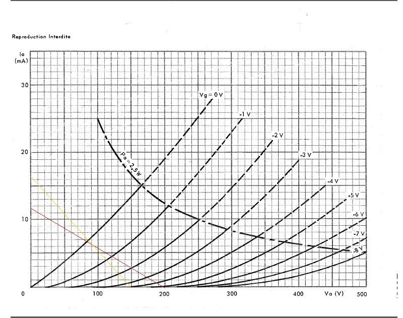

j ai mis une 2 eme droite de charge :idea: j ai pris 150 V anode et 16.5 mA +/- .
entre mes 0 V & mes - 2 V , ca me donne 132 - 87 ( env. biensur ! ) soit 45 le tout / 2 = 22.5 V :!:
c est déjà mieux mais va falloir jongler avec les droites de charges :!:

bon , j ai peaufiner ma droite mais maintenant je me mord les doigts pour trouver le calcul de la résistance d anode :!:
en gros , j ai 120 V pour 4.5 mA env. ce qui moins les 180 V de ma droite de charge donne 180 - 120 = 60 V .
60 V que je divise par 4 mA arrondis :arrow: 60/ 4 = 15 K mais ca me parait bien faible :!:
