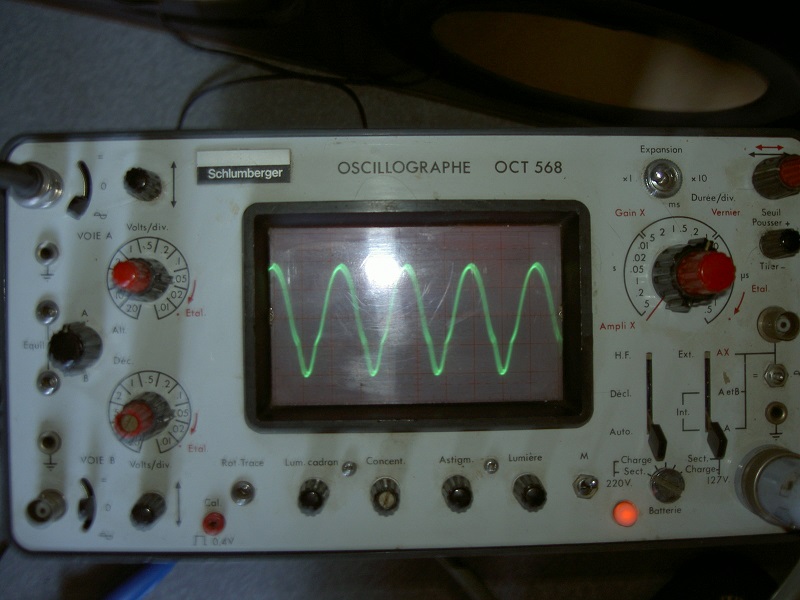

jmd_91 a écrit:
Oh ! C'est plus qu'écrêté là :mrgreen:
Au moins 30% de disto . . .
:( trop de gain encore a l entre de G1 sur l EL 504 :?:
pour tant a l oreille ca semble être bon :!:
C'est ta façon de mesurer (a donf) qui est en cause, pas l'ampli !
Baisse le volume (potentiomètre) et tout ira très bien !
La valeur càc ne changera pas beaucoup.

j ai fait un calcul vite fait par rapport au transfo ; 255 V / 3 K = 0.085 mA mais la valeur de G2 n as pas été prise en compte , hors dans la réalité j ai 67 mA :shock:
peut être que le bias est pas bon :?:
enfin , si je vais déjà a 75% du potar , le signaux sont pas comme ca :|

hello ,
nul n est parfait ...
alors d après ValveWizard.com
Z = 250² / 17 soit 62500 / 17 = 3676.47 arrondis a 3.7 K
Ia = 17 / 250 = 0.068 & IG2 = 5 / 250 = 0.02 donc 68 /20 = 3.4 : 1
j ai remplacer la résistance d alim de G2 + le préampli ; j ai donc 2.35 K .
ce qui me fait donc 20² / 64 = 6.25 W sous 8 Ohms a 1 Khz
je pense que je serais jamais aussi doué en montage ampli que je suis doué en mécanique 2T / 4T ou informatic .
je sais même pas si je vais continuer mes montages audio , passé du temps et ne pas arriver a un résultat correct , ne vaudra jamais les montages du forum ici :?
