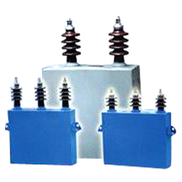

Oui et qui achète une centaine de condos 450 V pour filtrer la bête.
MessagePosté: Jeu 30 Mar 2006, 18:44
Messages: 1862
faut les fabriquer soi même à ce moment la ;-)
http://perso.wanadoo.fr/jeantobec/reson ... _condo.jpg
ou partir sur des trucs plus sérieux ....
