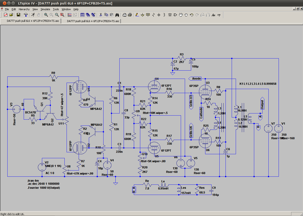

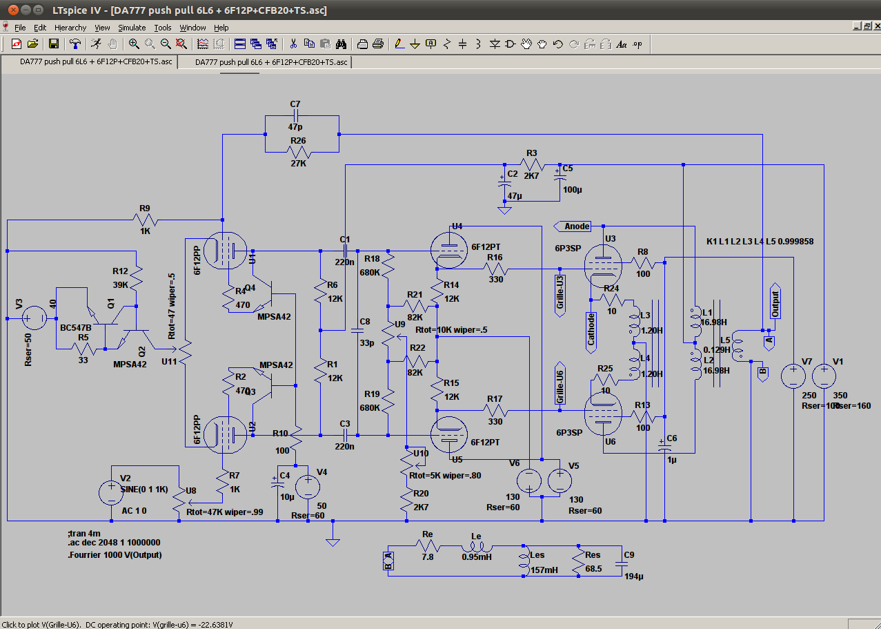

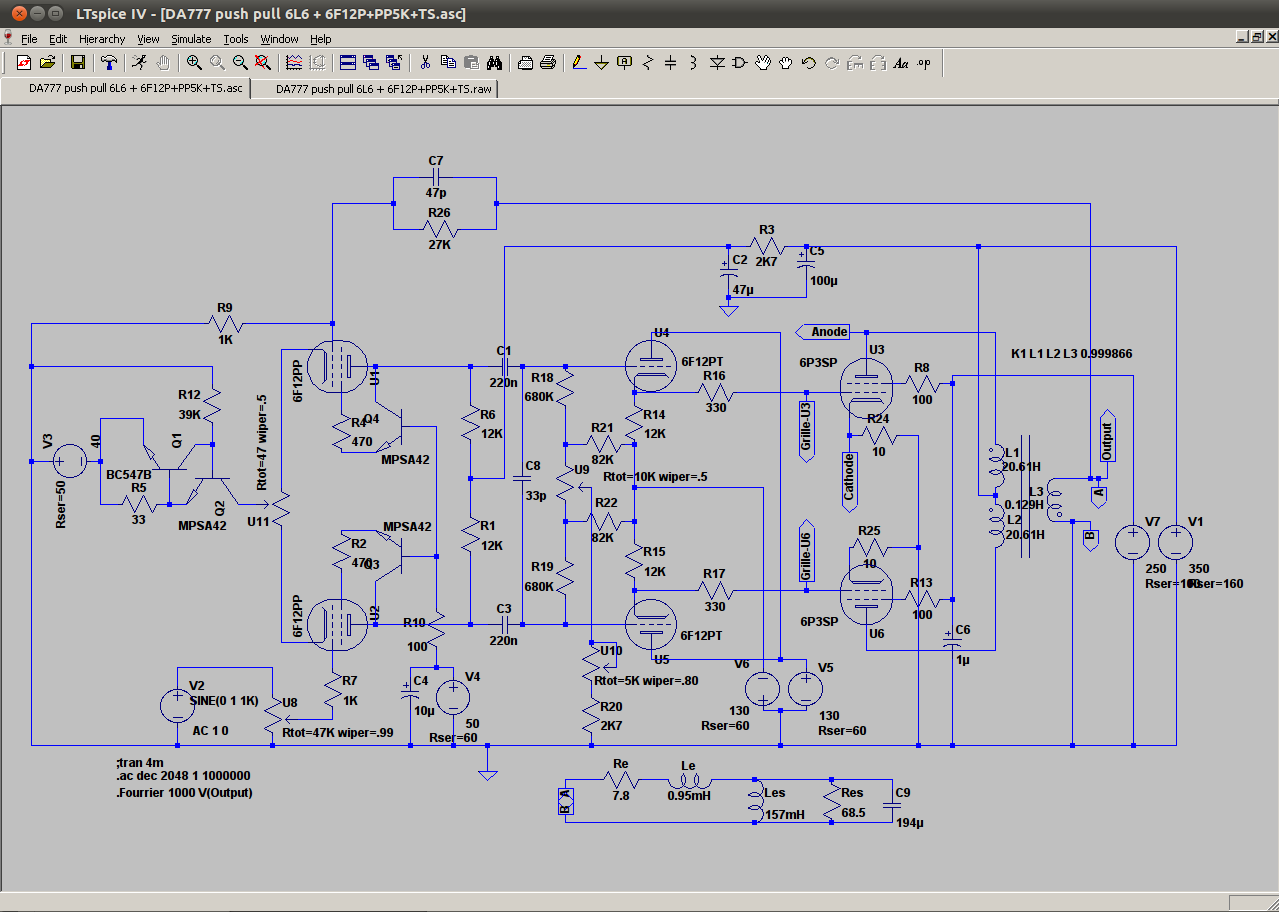

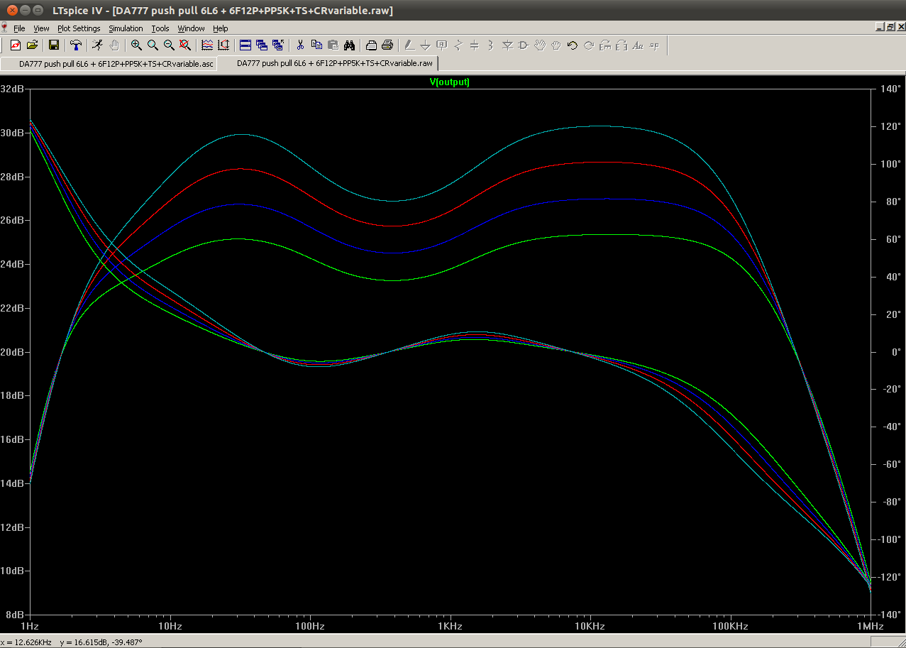

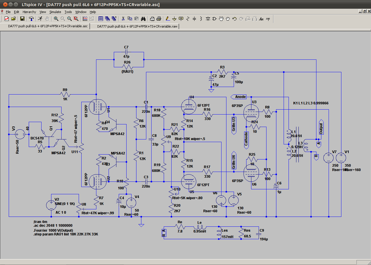

Voilà les manips du soir avec l'archive contenant les fichiers
1° CFB 20% pour une charge totale 6600 ohm (c'est une approche hein :oops:)
2° PP 5K ( pas UL , mais on peut le modélisé si besoin tub15 )
3° PP 5K avec CR variable ( on peut appliquer la ligne paramétrable aux autres config )
4° CFB 20% sans NFB
Voici les capture de bode et les captures de schéma
Les transfo sont modélisé avec la feuille Excell Rev4 contenue dans l'archive précédente
What else :?:
Ah si je sais si Hoch pouvais nous aiguiller pour d'autre type de paramètres TS
pour gaver le simulateur , il a faim :oops:

 Sujet du message: Re: Amortissement Ampli /
MessagePosté: Ven 18 Mar 2011, 01:52
Messages: 293
Localisation: Isère
Sur les simulations pour P Ben, on voit bien l'effet favorable de la boucle NFB sur l'amortissement. Pour les autres, il semble que les écarts ne soient pas très significatifs mais comme les échelles sont différentes et qu'il n'y a pas de graticule, l'observation est difficile. Grosso modo, les effets de la CFB et de la NFB sur l'amortissement semblent équivalents et on ne gagne pas grand chose à cumuler les deux. Peut-être quelqu'un aura-t-il l'oeil plus aiguisé. Le creux vers le centre correspond à l'impédance minimum du HP, la valeur de la charge diminuant, il est normal que la tension à ses borne diminue. Une conclusion à la louche : il faut linéariser au maximum l'impédance des HP et chercher la plus faible impédance interne pour l'ampli, ce qu'on savait déjà.
