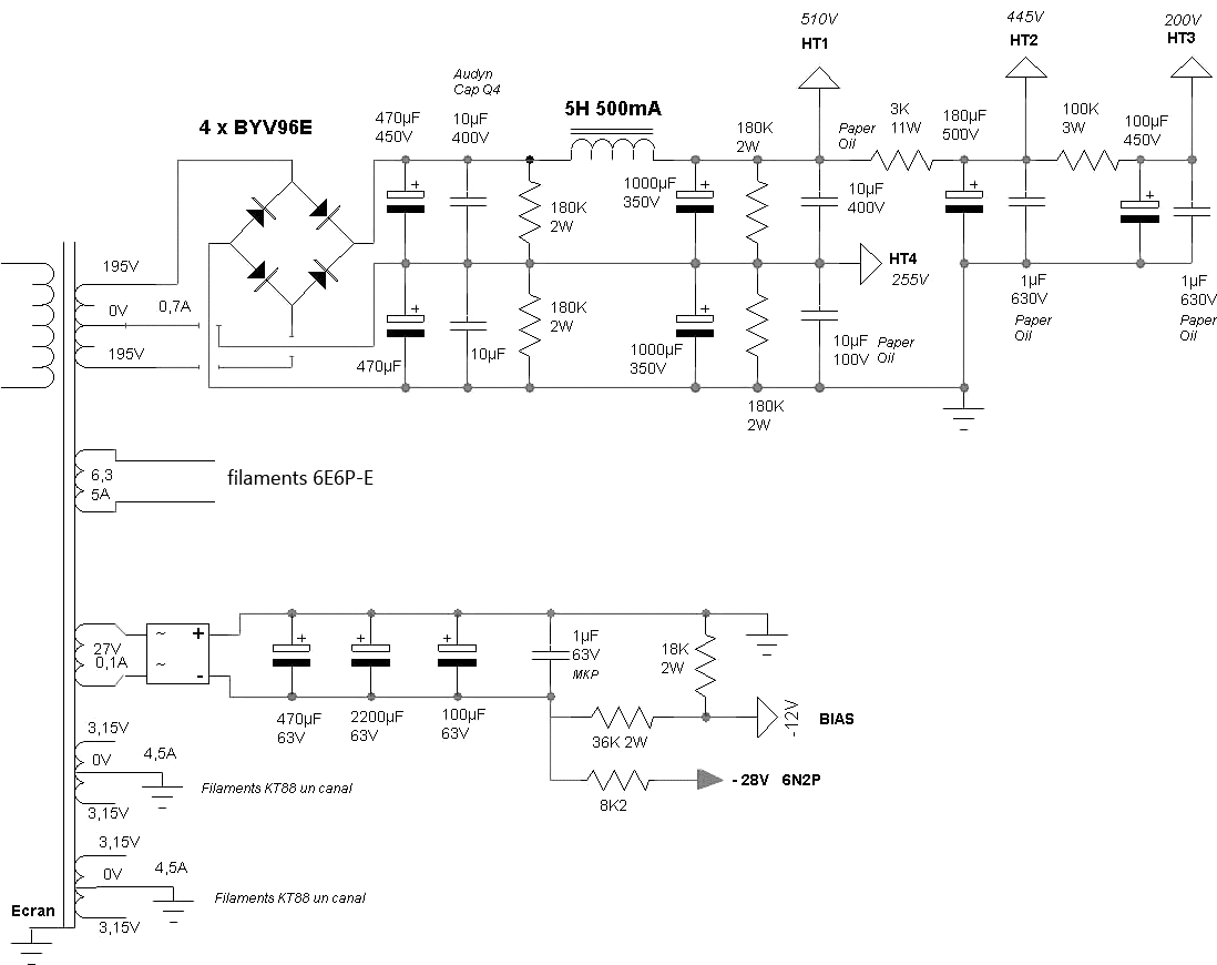

Pour faire ma BOM, j'aimerais valider l'alim avec vous : en alimentant les filaments en alternatif, ça donne quelque chose comme ça non ? Le 27V servira-t-il pour les 6E6P-E ?

Salut Nico
des 6E6P et non pas des 6P6 ( équivalant des 6V6 en russe )
Pour l'alim tu auras remarqué qu'il te faudra 510 , 255 , 100 volts positif
et 12 volts négatif
Pour la polar faudra réduire a 12 volts et insérer un filtre type CRC par exemple
Donc dans l'ensemble tu garde ton alim , le seul point a recalculer est
la résistance chutrice pour les 100 volts
le 255 V lui par la conception de ton alim est en fait la moitier de la HT total ici 510 V
Pour te donner quelques liens regarde ici tu pourras ainsi toi même calculer
cette résistance chutrice
On attends ta réponse :wink:
http://www.freewebs.com/valvewizard/index.html
http://www.freewebs.com/valvewizard1/smoothing.html
Tu trouveras la réponse dans smoothing

Mais quel schéma veux tu faire, le mien ou celui de Totof?
Faudrait pas mieux mettre la self sur le 0V?

C'est vrai que c'est mieux sur le "0 volt" pas de grosse tension a ses bornes :mrgreen:
Mais est ce que ça marche avec ce 255 volts au milieu :?: :oops:
Pour Serge ( excuse moi Nico :oops: :oops: ) il est convaincu par la beauté de ton schéma et les 30W lui convienne
Voir ce qu'il a écrit plus haut
Il sera plus simple pour lui aussi tub15

nico2k3 a écrit:
Tu me surestimes Totof :mrgreen: 1,2K ?
Non c'est pas la bonne réponse
on reprend tu doit savoir de quel tension tu part
quel courant au total cet étage consomme
quel tension tu désire pour l'étage en question
Allez on reprend :wink:

Allez on reprend avec un petit coup de pousse
Tension de départ 510 volts
Tension souhaitée 100 volts
Courant de l'étage constitué de 2 tetrode
Serge a dit +/- 15 ma par tétrode ( la simul dit 32 ma dans la CCS des cathodes )
donc 5 ma pour cet étage en gros pour les écrans car les anodes sont alimentées
parle 255 volts
Tu utilise ensuite la loi d'ohm comme indiqué sur le lien smoothing
A ce propos veut tu des liens en Français plustôt qu'en Anglais ( bien plus nombreux )
Bref la loi d'hom = R = U/I
et P = I²xR
Voilà tu relis la page éventuellement avec un traducteur en ligne
et tu post la réponse
Sorry :oops: :oops: c'est pour ton bien :wink:

Ok merci du coup de main :) 410/0,005=8K2 ?
Nico
Non Nico 410/0.005=82000 ou 82K
maintenant la puissance
tu as la formule plus haut
Après je te propose de simuler ton alim avec PSUD2
histoire de vérifier si les calcule donne de bon résultat
Le soucis avec PSUD2 c'est que tu ne peut pas simuler les 255 volts
mais c'est pas grave ont peut le faire avec LTC
A ce sujet peut tu donner ici les résistance d'enroulement du TA
pour PSUD2
Et la résistance de ta self si tu la connait ou si elle est mesurable
Ps je te prépare l'alim sous LTC :wink:
Par contre pour les autres le 100 volts ont le fabrique a partir du 510
ne serait il pas plus judicieux de le fabriquer a partir du 255 :?:
0,005²x82000=2W :)

nico2k3 a écrit:
tu as la formule plus haut ( 0,005²x82000=2W :)
Ok tu prendra donc une résistance 4W
nico2k3 a écrit:
Volontier mais je ne sais pas comment m'y prendre...
Et bien tu prend ton multimètre et tu relève les résistance
comme tu as relevé les tensions
nico2k3 a écrit:
Sion je voudrais revenir sur cette phrase "et l'ampli commence a saturer aussi bien en symétrique que asymétrique pur ses +/- 900 volts de swing sur l'anode" relevée sur le topic du KT88, est-ce un peu problématique ?
Nico
Aucun soucis si ton transfo est prévu pour , normalement oui
Tu les avait commandé en mentionnant cet ampli non :?:
Allez on attend ton fichiers .psu et les infos sur le ta et la self
Dès que tu as posté je te joint la simul sous LTC
