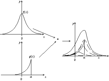

Ma question a Pascal ou autres qui maîtrise les équations tub18 tub18
On est d'accord sur la formulation de y pour la partie positive de l'excursion grille
reste à écrire une équation qui retranscrit la forme voulue pour l'excursion négative à gauche de "0" pour z
je pensais à cette forme de fonction
Reste à en discuter :mrgreen: :mrgreen: :mrgreen:
