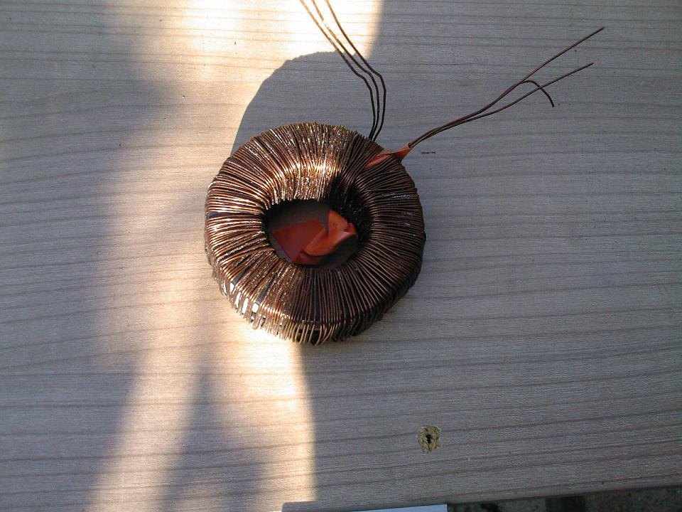

voila les photos du bobinage 3 fils en mains.
voila
