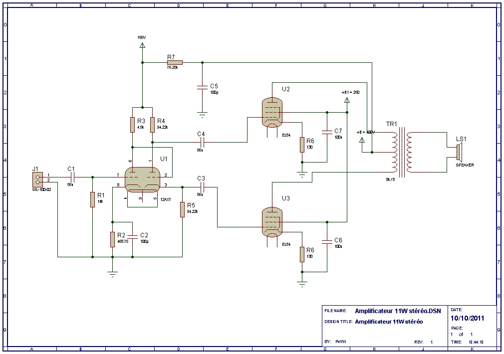

Ben justement, il y a un truc que je pige pas trop... Voici un exemple de ce que je pense réaliser (même si strictement rien n'est figé, puisque je n'ai pas encore choisi d'enceintes, on attends d'avoir un créneau commun avec Whis :-) )
D'après la doc de Mazda Belvu sur les EL 84, il faut 8Veff en entrée du push pull pour sortir 11W. Soit. Donc 4Veff en sortie de préampli (en ne tenant pas compte du gain du déphaseur, c'est juste pour l'exemple). Donc en partant d'un niveau ligne grand public toujours, soit 0.316Veff, il faut une amplification d'environ 13.
Admettons. Donc je calcule le circuit de préampli avec une bonne petite 12AX7, et je me retrouve avec une résistance d'anode d'un peu plus de 4k Ohms. Seulement voila, vous m'aviez expliqué qu'il fallait une charge d'anode de 5 fois minimum voire six fois al résistance interne de la triode, sachant que sous les conditions que j'ai calculées, ça tape les 60k environ... Comment faut il s'en sortir?

D'autre part, ton condensateur de liaison va pulser du courant sur la base des différences de potentiel mais aucune résistance n'est là pour transformer ce courant en tension ... il faut une résistance de grille sur tes EL84 pour les polariser.
Les charges de ton déphaseur ne sont pas égales :shock:

Ah oui tiens j'avais oublié les résistances sur les grilles des EL84... :oops:
Par contre, mes charges sur le déphaseur sont les mêmes, 94.22k (résultats de calcul en gros :) ) Ou alors j'ai pas suivi ce que j'ai fait, ce qui est... Plus que probable!

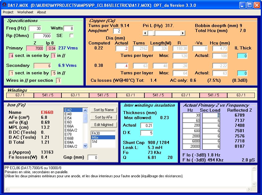

pour être visuel voir le calepinage d'un TRS pour EL84 ici http://www.dissident-audio.com/PP_ECL86/DA17-FF.gif
avec une capture d'écran du logiciel qui a servi a le calculé ici http://www.dissident-audio.com/PP_ECL86/DA17.jpg
