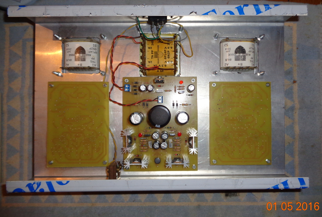

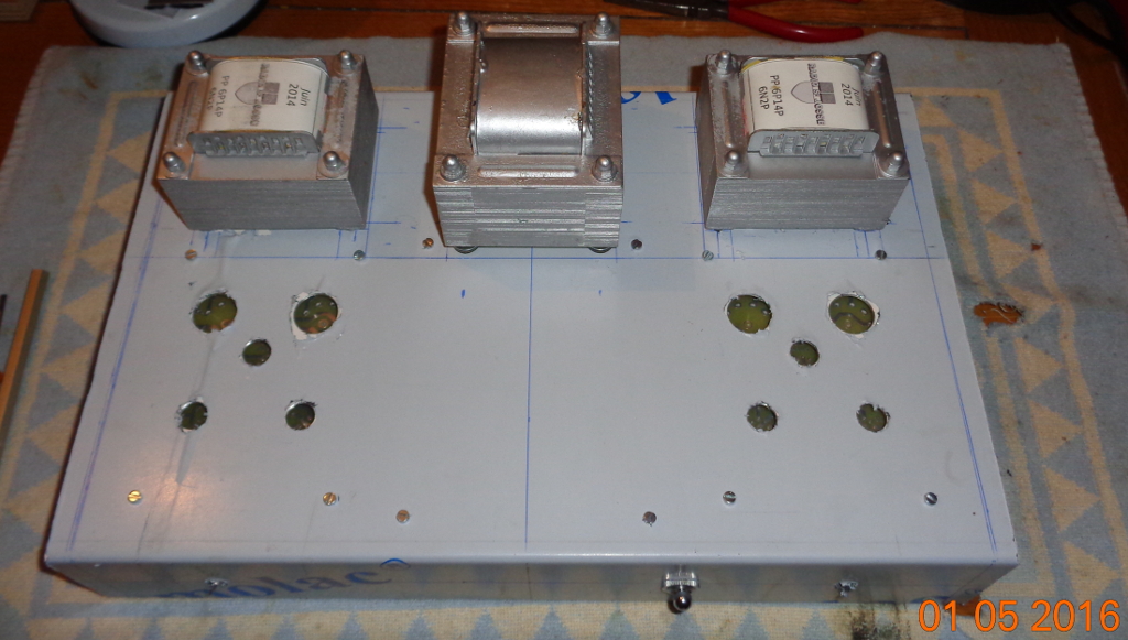

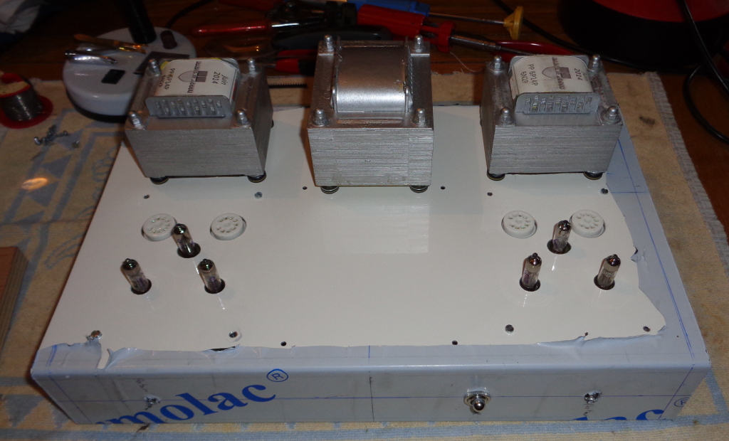

J'ai un petit peu bossé sur mon PP quand même
Après avoir gravé les parties amplis , perçage et usinage du châssis , d'ailleurs il m'en reste encore
de ce côté à faire :oops: :oops:
Une petite vue de dedans
Une autre de dehors
Ca avance doucement, mais ça avance :mrgreen:
 Sujet du message: Re: PP de 6P14P, Cdiff a base d'une paire différentielle
MessagePosté: Dim 01 Mai 2016, 21:28
Hello Totof,
Ni filtre schaffner, ni CTN, ni varistance tub13 T'as mis un fusible au moins ? 8)
MessagePosté: Dim 01 Mai 2016, 21:53
Messages: 9523
Bonsoir Greg , Nan même pas :mrgreen: :mrgreen:
Plus sérieusement au final y aura sûrement une CTN ou un fusible , pour des raisons de
sécurité c'est mieux hein tub13 :oops: :oops:
To be continued tub15

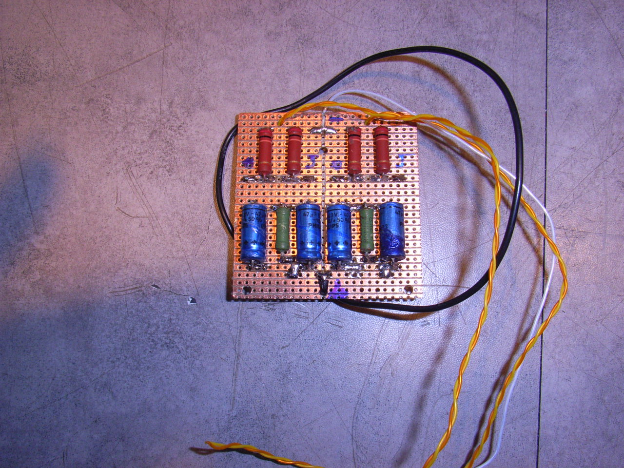

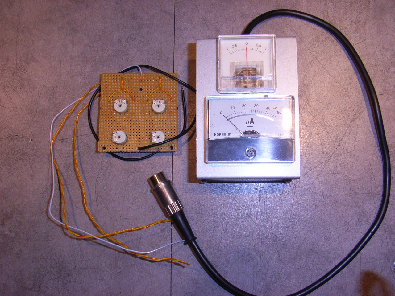

De mon côté, j'ai reçu toutes les composants qui me manquaient et j'ai câblé séparémemt (sur une plaque bakélite pastillée) les circuits de réglage bias des PP. J'ai ausi terminé la boite externe pour le réglage de bias
Ceci afin de pouvoir fixer ce "module" au raz de le la face supérieure et percer 4 petits trous pour accèder aux potars sans ouvrir l'ampli.

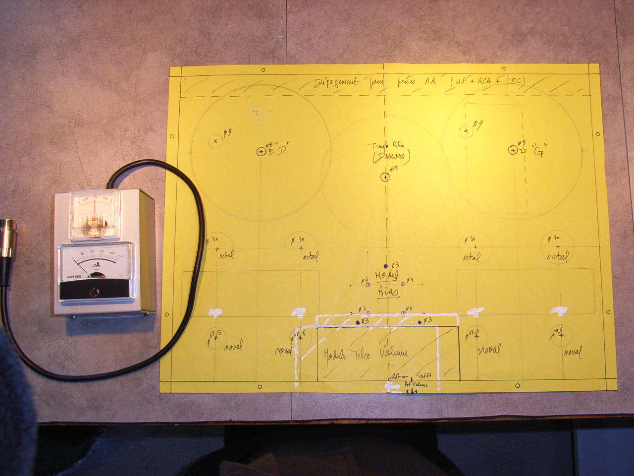

J'ai aussi dessiné le plan d'implantation des "gros éléments" : les 3 transfos toriques, les supports de tubes, le module de télécommande volume et divers prises HP, RCA, et DIN pour connecter la boite test de Bias, etc ...
Ceci pour préparer au mieux les délicats (chiants ?) perçages du châssis que je commencerai demain ...
Allez au boulot.

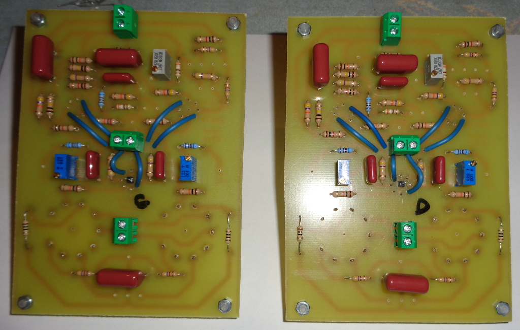

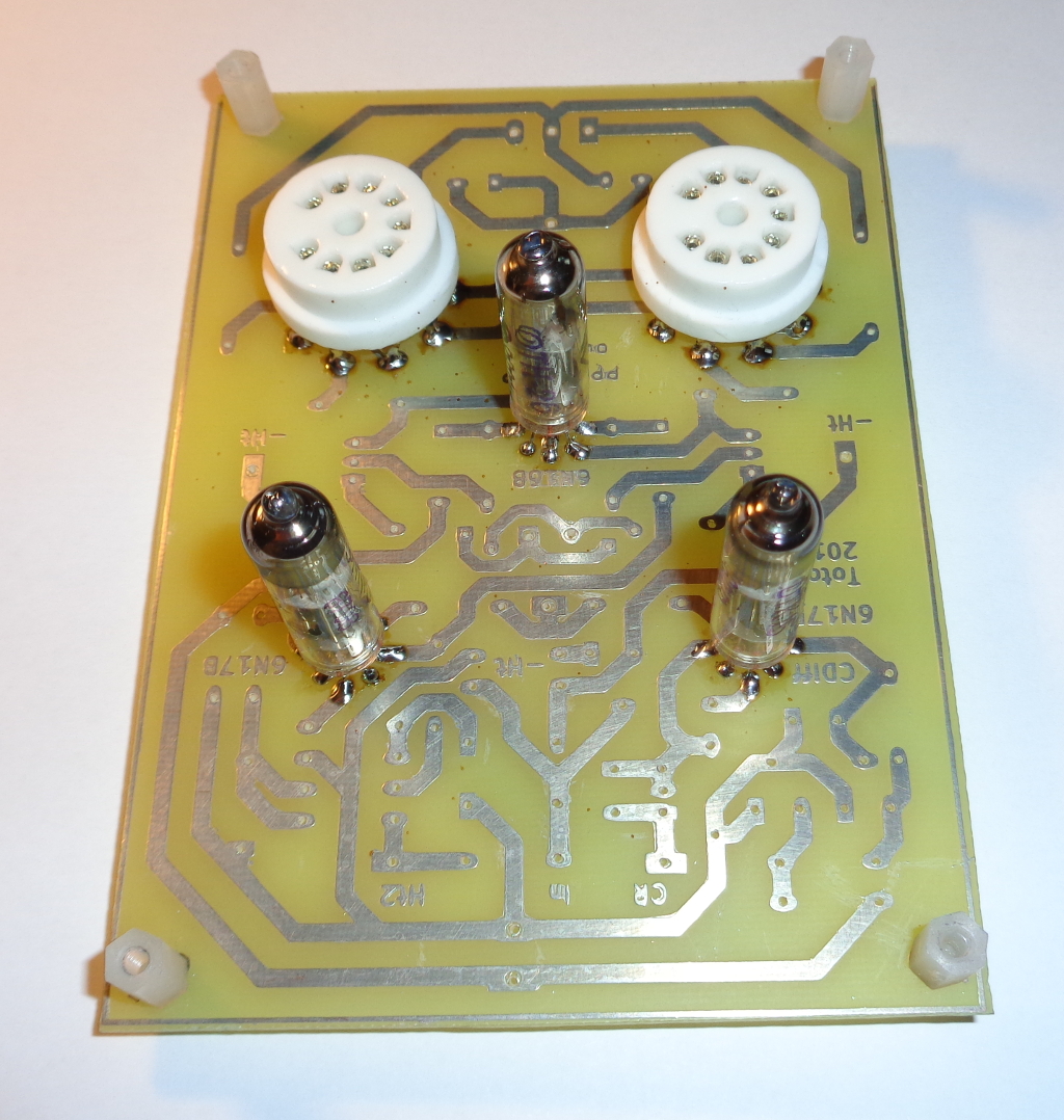

Matinée de repos donc après la piscine et un bon thé , j'ai bossé un peu sur mon PP
avec soudage des mini-tubes
C'est pas si facile avec ces petites bêbêttes, mais une petite vue d'ensemble
la suite peuplement des cartes avec les composants divers et variés :wink: :wink:
Bon après midi à tous

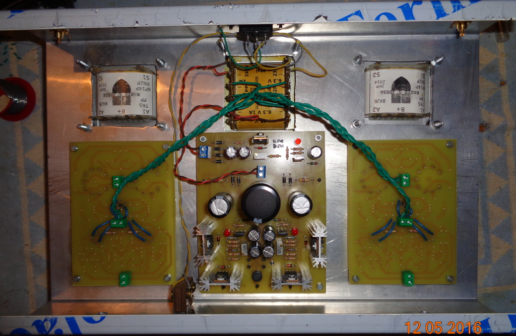

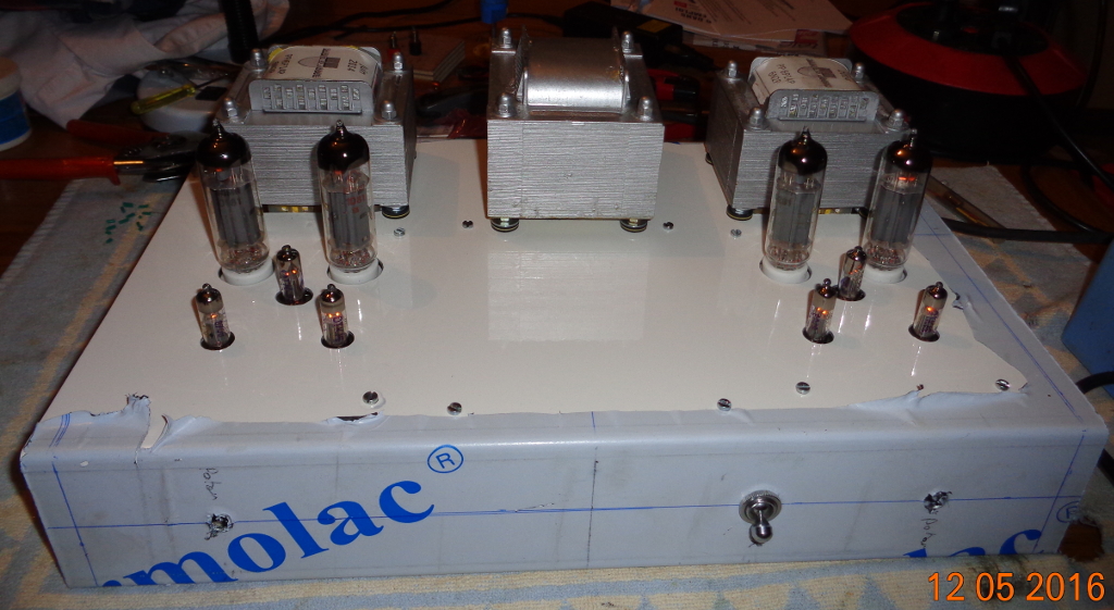

Bonsoir à tous
Ce jour câblage du chauffage des 6N17B et 6N16B et des 6P14P
Ne manque que les 100 ohm pour créer les points milieu fictifs ( j'ai zappé de les approvisionner :oops: :oops: )
Résultat en charge j'ai 6.35 volts pour les 6P14P et 6.34 volts pour les 6N17B et 6N16B , pile poile dans la cible
Par contre ça chauffe beaucoup ces petites loupiottes par rapport au grandes soeurs noval :oops: :oops:
Trop fort PST hein :mrgreen: :mrgreen: tub18

J'ai continué à peupler les PCB ,
Manque 2, 3 bricoles et je vais pouvoir connecter les deux cartes à l'alim pour essai des différentes parties sans la Cdiff ,
déjà voir si mes points de fonctionnement choisi sont atteignable tub15 tub15
To be continued slowly
