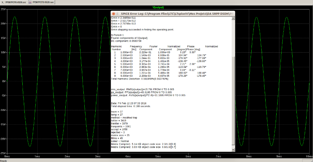

Alors la simulation donne le PF calculé par Pascal a savoir 113 ma pour Vg -25 Volts avec B+ de 550 volts
le TRS fait 1K d'impédance avec 10% de CFB , la puissance pour un swing d'entrée de 40 volts càc est de
31 Watts avec une distorsion selon LTC sous le % :oops: :oops: , seul le swing ne colle pas avec les calculs
de Maître P Ben tub18 tub18
Le schéma
Le bode attaché avec le spice error log
L'archive avec les fichiers pour faire mumuse :wink:
DA SRPP DSDN.tar.bz2
Voilà pour ce soir
Demain je regarderais pourquoi le Gmin se step :oops: :oops: :?:
Sinon pour le déphaseur d'entrée on devrait pas souffrir vu les besoins tub18 tub18
