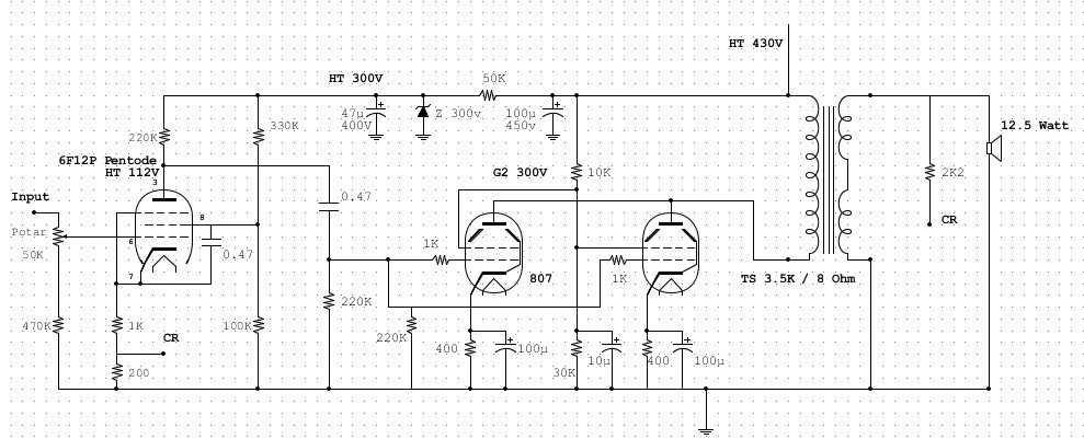

Comme promis, voici le premier Schéma en SE 807 du proto que j'ai fait j'obtient 6.6W.
Je vous poste la version PSE qui me donne 12.5W demain.

Voici le Schéma de la version PSE 807 que j'ai testé et pour le quel j'ai fait des mesures.
12.5W avec primaire de 3.5K et sortie 8 Ohms (les tubes était pas appairé mais il le seront dans le futur, donc sa bougera peut être un peux).
Je doit encore optimisé le tout, je peux normalement réduit quelques peut la distorsion, en optimisant les points de fonctionnement.
Si vous avez des conseilles d'optimisation ou amélioration n'hésité pas, je suis loin d'avoir vos connaissances, j'ai donc essayé de faire au plus simple avec les élément que je maîtrise un peux.

C'est une mesure réelle? si oui, tu te situes ou par rapport à tct?
 Sujet du message: Re: Avis sur Schéma SE parallèle GU29
MessagePosté: Jeu 02 Fév 2017, 08:06
Messages: 143
Salut Vapkse,

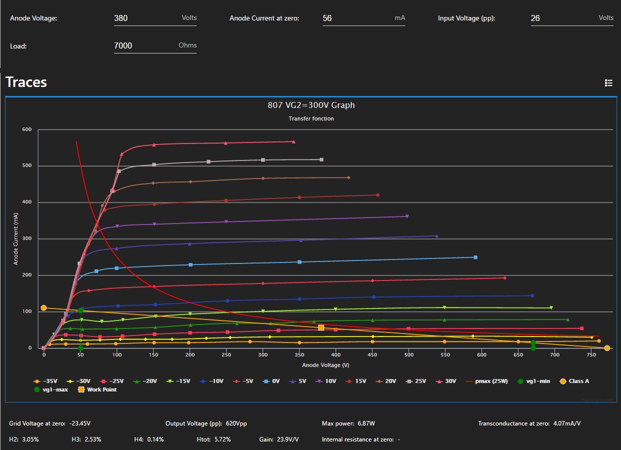

La mesure de puissance est celle relevé à l'oscillo avec signale propre et sans distorsion visible 12.5W.
Le TCT me donner dans les mêmes conditions 13.3W théorique en PSE avec les mêmes valeurs.
D'après mes derniers ajustement sur le TCT je pourrais obtenir bien mieux en me rapprochant de cette simulation si.
J'obtiendrais moins de distorsion et un peux plus de puissance mais surtout jusque 3% de distorsion en moins avant CR.
