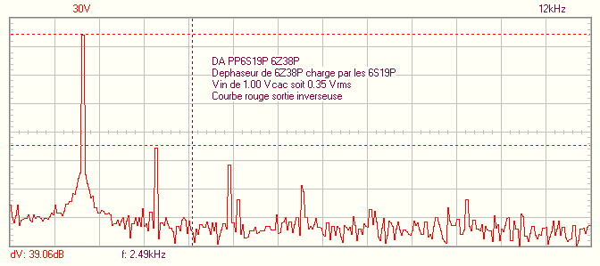

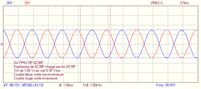

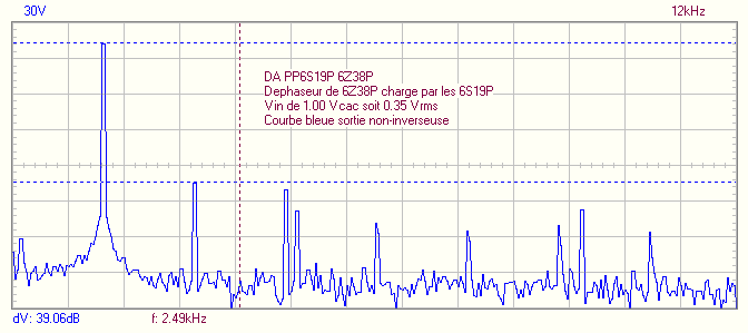

Quelques mesures du soir sur le déphaseur de 6Z38P sans la correrr , soit la grille
du tube non-inverseur au "o volt" , déphaseur chargé par les 6S19P , donc je peux
refaire la même mesure sans les 6S19P :oops:
D'abord la sortie pour Vin 0.50 Vcàc
Ensuite la même mais pour 1 Vcàc en entrée soit 0.35 Vrms, en sortie 88 Vcàc
A cette valeur j'ai regardé la distribution de la disto après réglage du déphaseur :oops: :oops:
pour avoir presque les même dégradé sur les deux voies :oops: :oops: :oops:
Dans l'attente de vos commentaires :mrgreen: tub18 tub18

Bonjour Christophe,
jusque là , RAS , tout semble parfait
Je note 40dB de H2 sur les deux voies , donc en sortie PP je m'attendrais à en trouver 55/60
manip peut étre idiote , sait on jamais , peux tu faire les mémes mesures en attaquant cette fois par l'entrée non inverseuse du schmitt , entrée normale à la masse ?

Tout à fait d'accord avec Alain , les deux sorties de ton déphaseur ont des H3 à environ 45 dB , et méme si tout était parfait par ailleurs ça constituera la limite que tu ne peux dépasser , environ .5%
on va quand méme aller au bout des investigations sur l'ampli tel qu'il est , inversion de l'entrée signal par acquis de conscience ,ça dédouanera totalement le déphaseur , et vérification de l'équilibrage de l'étage de sortie : tubes ? sources de courant ? capas de découplage de 220µ ? transfo ?
sur tes premières mesures tu avais un H2 en sortie à environ 35dB , il en faudrait au moins 20 de plus
reste encore un point à élucider : le FA , qui ne s'améliore pas avec le réseau résistif à l'équilibre ?
