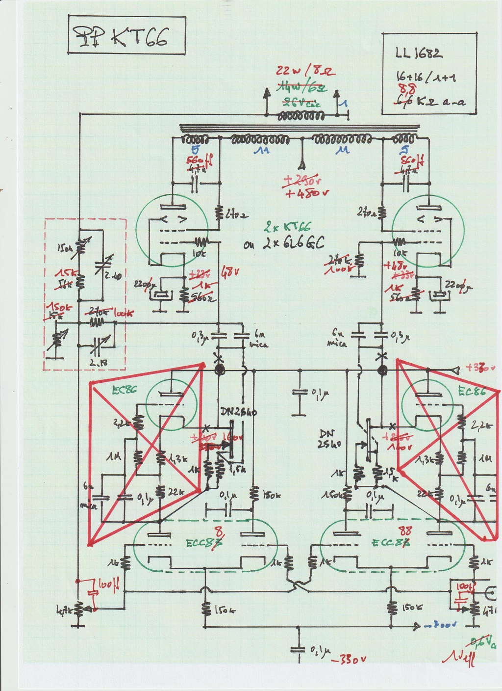

Pour finir , au moins provisoirement , les courbes DHT et FA sur les deux voies
je ne m'explique pas pour l'instant l'écart entre les deux FA , réglage peut étre à affiner dans la calibration du potar droit
La béte sort de l'atelier pour passer en écoute au salon
En ex schéma driver post ECC83 , plus performant
pour un SE , la moitié suffit
