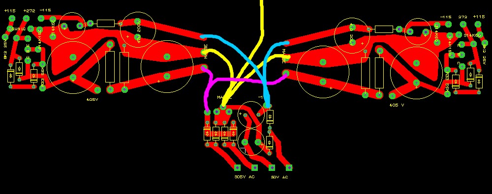

Pour la masse du -115le plus simple c'est que je montre les dessins des cartes d'alimentation
 Sujet du message: Re: PP 6L6 schéma de Yves, mon premier Ampli
MessagePosté: Mer 22 Mar 2017, 16:43
Messages: 203
Localisation: Touraine
voilà comment c'est câblé, le fil dessiné en jaune au milieu rejoint la masse en étoile

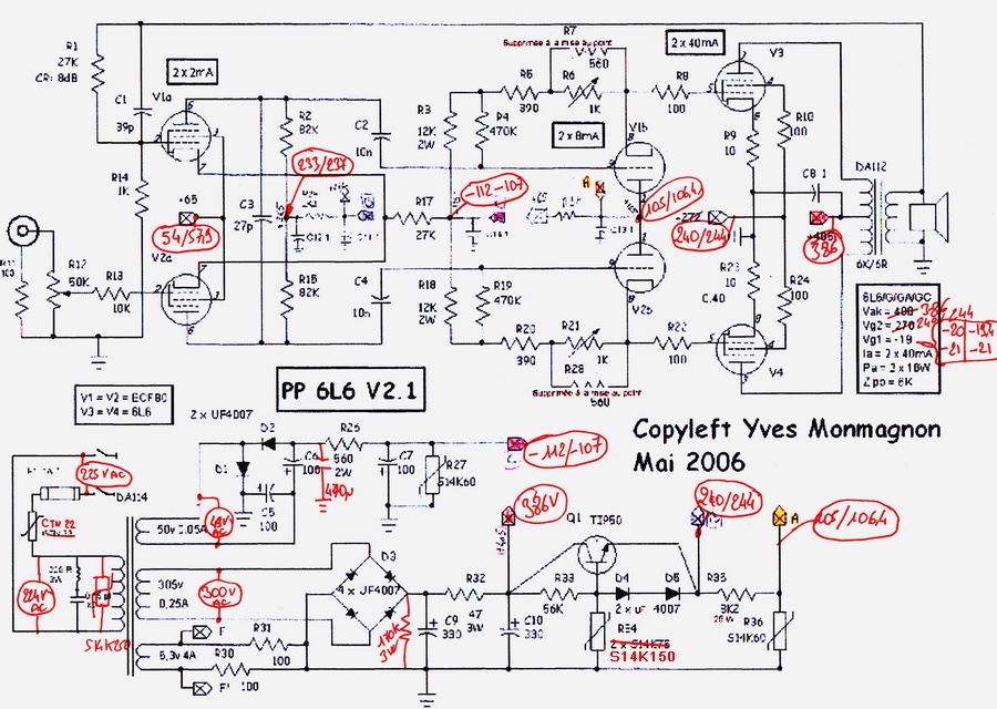

Voici le relevé de mes tensions
il manque sur le schéma la diode de protection entre l'émetteur et le collecteur du TIP50

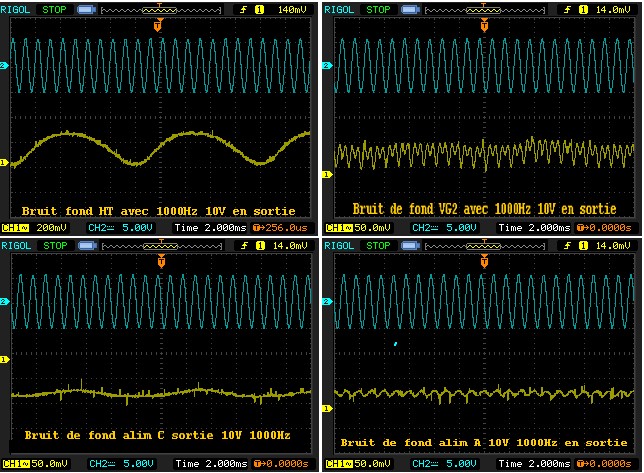

voici d'abord la tête du bruit de fond des alimentations avec l'ampli en charge environ 2 x10V en sortie à 1000Hz sur 8ohms
la trace bleu c'est pour montrer le signal en sortie, la jaune le bruit de fond, le couplage de l'oscilloscope se fait dans ce cas en mode AC
On mesure une ondulation d'environ 300ms cc sur la HT et elle n'est pas modulée par le 1000Hz
Pour VG2 on a environ 50mv, mais beaucoup moins à plus faible puissance de sortie.
Sortie A de l'alimentation (115V théorique) on a environ 25mv et un peu moins sur la sortie C (-115V théorique polarisation) sans modulation par le 1000Hz

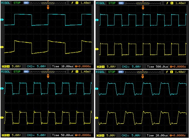

la suite, on note un créneaux un peu incliné sur un canal mais c'est exceptionnel pour du 20Hz
J'ai mesuré un temps de monté de 3,4µs sur le créneaux de 10Khz

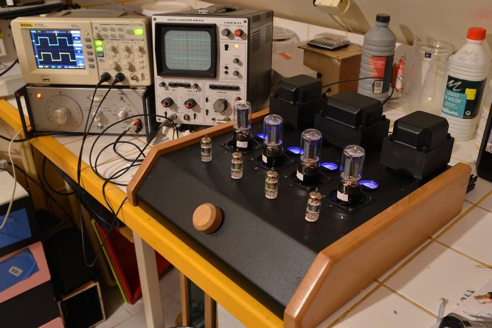

l'ampli au labo (labo photo)

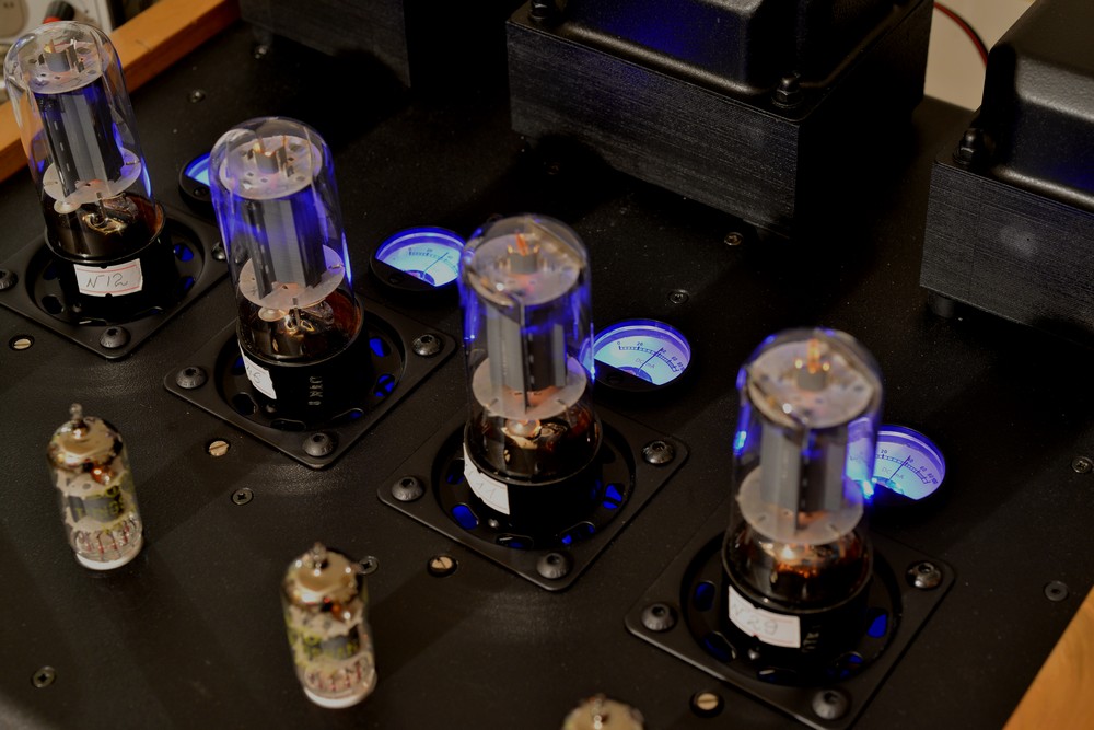

Dans la pénombre les leds bleu rajouté aux cadrans me plaisent bien :wink: ça fait des reflets sur les 6P3S

Une question encore 8) j'ai sur mon montage une tension VG2 plus basse que noté sur le schéma (240 et 244V) est ce que je dois trier ou changer la valeur des SIOV pour m'approcher des 270V, j'ai bien vu la sensibilité des Tétrodes à la valeur de la tension Vg2, en mesurant les tubes avec mon lampemètre.
j'ai remplacé les 2 S14K75 par 1 S14K150, pas par esprit de contradiction :wink: , mais parce que quand j'ai fait ma commande principal, Mouser n'avait pas de S14K75.
En regardant les caractéristiques des SIOV j'ai vu que des S14K175 devraient me permettre d'obtenir 270V, est ce que c'est bénéfique pour le montage d'être à 270V ou alors je reste aux tensions que j'ai actuellement ?

C'est très bien comme ça !
Moi, je n'avais pas SK150 sous la main tub26
Ne change rien et écoute 8)
