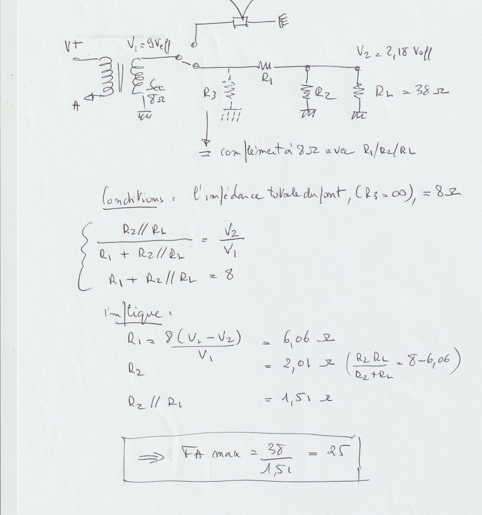

Salut Benoit ,
derniére proposition pour ta sortie casque , qui te donnera toutes latitudes pour ajuster niveaux , facteur d'amortissement , commutation HP
c'est encore un pire cas , et te montre jusqu'ou tu peux aller avec le HE500, tout autre casque plus sensible donnerait encore plus de latitude
en imposant au pont résistif une impédance globale de 8ohms , commutation directe avec les HP , tu peux obtenir un facteur d'amortissement max de 25 , et ainsi jouer entre 1 et 25 en ajoutant R3 , R1 et R2 variables , pour retomber toujours sur 8 ohms
une solution transfo 8/32 ne te donnera ni plus ni moins que le facteur d'amortissement de l'ampli lui méme , et là ou elle me chagrine un peu , c'est qu'elle va te contraindre à jouer très finement vers le bas avec la potentiométre de volume , avec déjà une perte de rapport S/B de 19dB , ( 10*Log 10/.125) , pire le risque de balancer jusqu'à 10W sur le casque
UP to you now , pile ou face ?

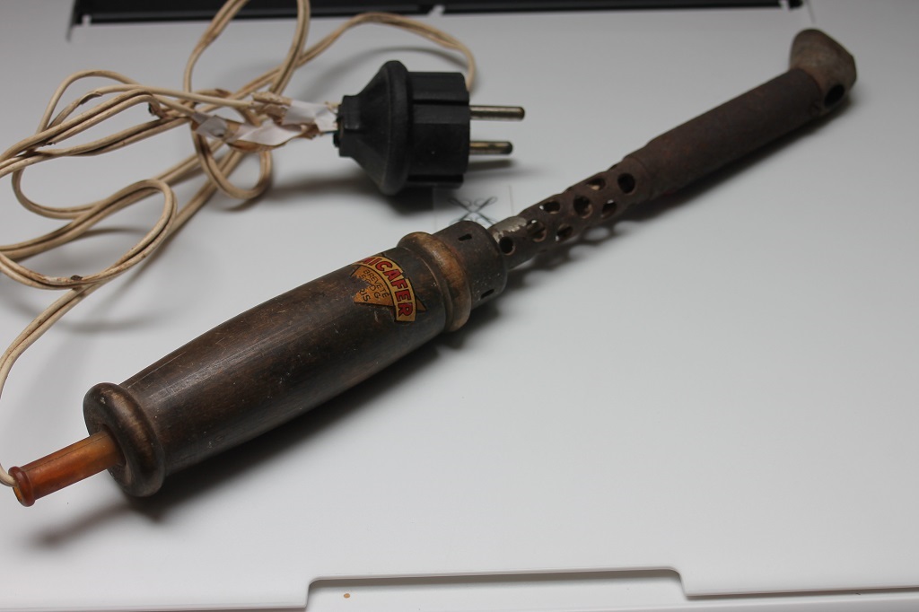

PS : je profite de ce mail pour passer cette annonce :
vends , très rare , objet de collection , véritable piéce de musée , non sérieux s'abstenir
