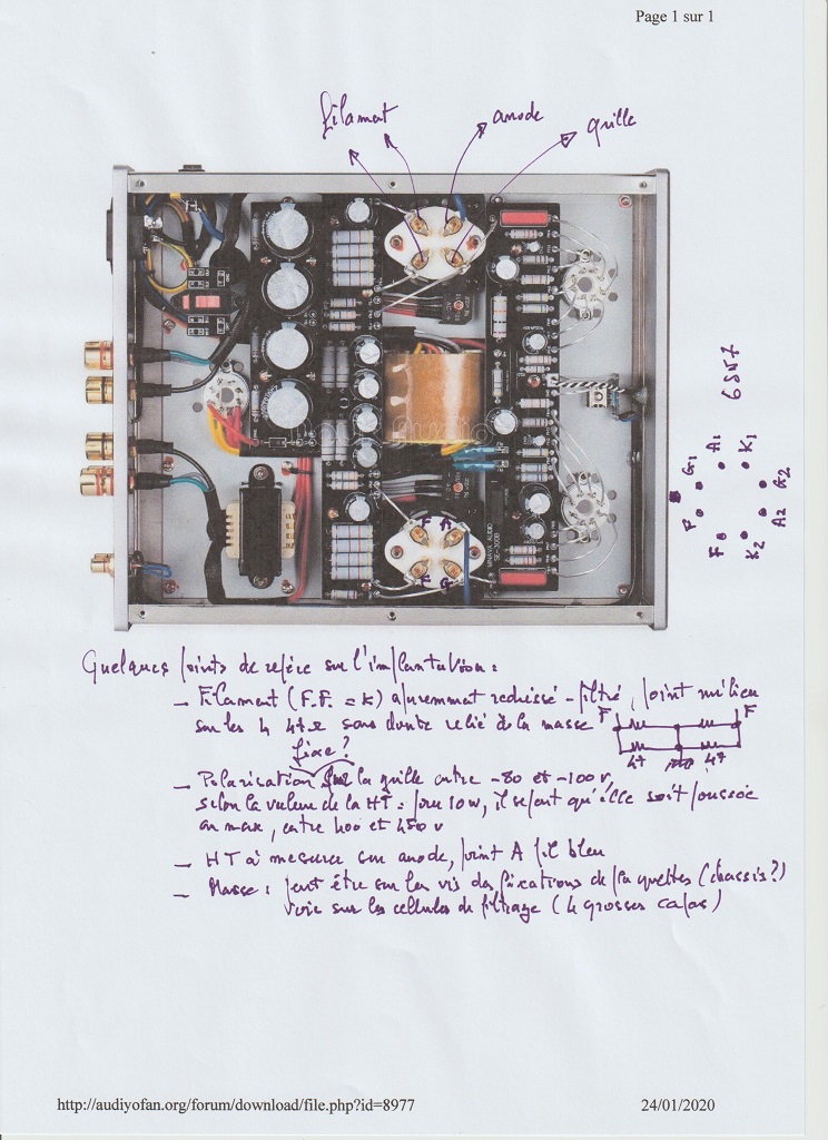

Pour le schéma, à vu de nez tu n'as plu qu'a mesurer les valeurs des résistances, car tu peux partir sur trois étages avec une liaison directe entre le premier et le second. Cf le montage déja publié. Le premier étage doit voir sa cathode découplé, tandis que le second ne l'est pas...
Tes alimes semblent simples :
-HT redressement à lampe et filtrage en PI avec deux capas en série , selfs puis deux capas en série. c'est un peu dommage, vu les tensions de coller de tels capas, mais bon y a pas mort d'homme…
Un filtrage supplémentaire en CRC pour les étages driver et pré driver.
- BT 300B redressée filtrées en CRC.
- BT redressée filtré avec un simple condos pour les étages d'entrées.
Bien sûr je peux me planter dans l'analyse, mais je ne dois pas être loin de la vérité.
Le montage est vraiment très propre et la lecture pas si complexe...

t'inquiéte , on va t'aider quand méme , ci joint qqs points de repére sur ton implantation pour faire les premières mesures
Gaffe quand méme , 450V ça pique , une main dans le dos

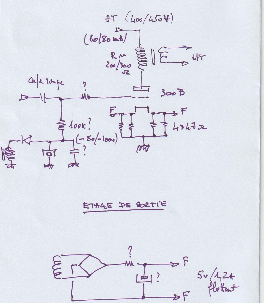

Voila un draft du schéma possible de ton étage de sortie : polar de grille fixe plutôt qu'automatique , parce qu'on ne voit pas trace dans ton chassis du couple infernal résistance de cathode ( 8W et plus) / découplage de plusieurs centaines de µ , c'est pas plus mal
En pénitence , il a l'habitude , David va faire de méme pour le driver et l'alim HT , ça te permettra de commencer à décripter ton implantation
Bon courage , et à+

Merci Gérard pour toutes ces infos c'est exactement le type d'aide que j'espérais , je vais pouvoir commencer a mesurer ... la configuration du système se précise je viens d'acheter un filtre actif DBX 234 XL qui me permet d'utiliser le 300B sur la compression de petite studio 530 ( coupure à 1,5 Kz ) le boomer étant alimenté par un A46 Accuphase .
Bon courage , et à+
Carrément faux… A mon avis, il y a 4 gosses résistances de cathode ( avec des condos de découplages) et pas vraiment de trace d'alimentation négative dans le montage, ni de potard de réglage qui va dans ce Saenz de Navarrete… Mais je peux aussi être dans le faux…
Non simplement le montage ressemble à celui que j'ai publié et c'est marre.
C'est pas trop terrible, mais faut pas chercher plus loin que le montage démonté par René qui est au passage un expert en connerie publiques ( mais ça on le sait tous, seuls les intensions sont cachées…).

Boileau ou pas, au vu de l'intérieur de la bête, je ne comprends pas pourquoi on devrait
avoir ici autre chose ici que le couple habituel résistances de cathode et condo, et polarisation "automatique" ?
Pourquoi donc vouloir stresser cette pauvre 300B avec une polarisation Fixe ?
M.
