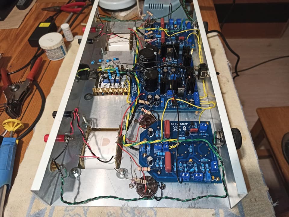

En attendant de recevoir les potentiomètres, soudage des condos de la correction différentielle, des résistances de grilles des finales et surtout de la connexion de terre du châssis :mrgreen: :mrgreen:
To be continued

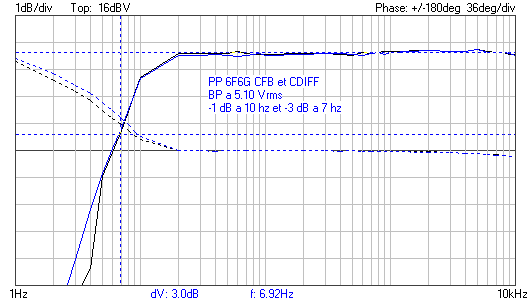

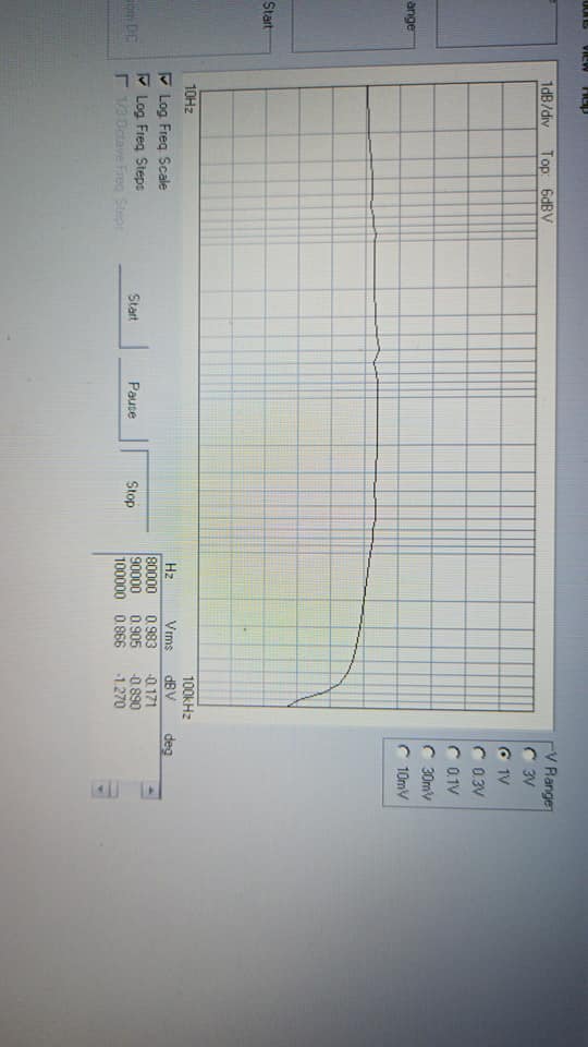

Une petite mesure de bande passante qui confirme qu'il est bien né, on n'est dans le dB entre 10 hz et 60 kHz de quoi ennuyer les chauves souris

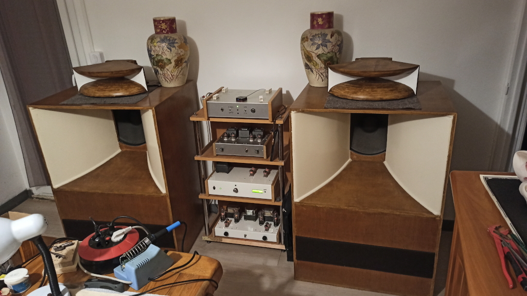

Avec de telles enceintes à pavillon(s) , tu ne dois pas avoir trop de problèmes de rendement ....
Ce qui explique le choix des 6F6 en PP.
Tu vas te régaler ... tub15
 Sujet du message: Re: Push Pull de 6F6G avec Cdiff (nouveau projet d'y a 4 ans
MessagePosté: Mar 01 Déc 2020, 15:02
C'est ça en plus comme mes transfos comportent un enroulement de cathode d'environ 10%
j'ose à peine vous transmettre la puissance qu'il sort , bien moins que ce qu'un PP en mode
pentode pur peu sortir mais une tenue du grave avec ceinture et bretelle comme tu dirais :oops:

Quelques captures d'écran
Je continue demain mais déjà les mesures des points de fonctionnement
correspondent à la cible avec une polar des finales à -23 volts pour 355 V
sur les anodes et 250 V sur G2, la puissance de sortie n'est gère importante
avec 5.10 vrms sur charge de 6 ohm , je vous laisse calculer :oops: :oops:
Tout l'ampli est fait pour alimenter mes 38cm donc orienté bas du spectre
Bonne nuit :mrgreen:

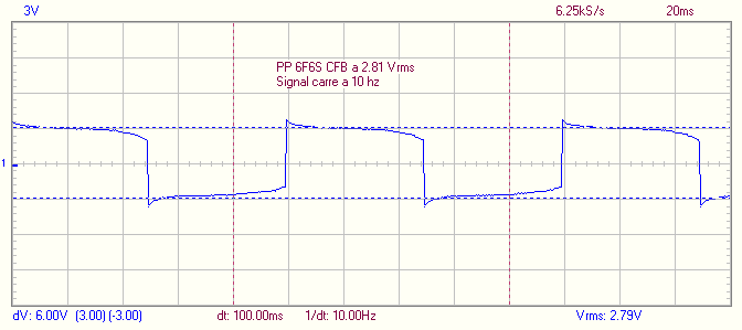

Impressionnant...
Tu aurais le même oscillogramme à 10hz SANS la cdiff?
Bonne nuit!
Bonjour Guy
Voilà
MessagePosté: Mer 02 Déc 2020, 08:05
Merci!!!!!
Déjà pas mal sans
Mais impressionnant avec :-)
MessagePosté: Mer 02 Déc 2020, 08:32
Oui je suis resté impressionné aussi des signaux carrés avec la CFB , le revers de la médaille
est une puissance bien plus faible lié au drive de grille nécessaire pour alimenter l'enroulement de
cathode mais vu le rendement des mes pavillons la puissance du PP de 6F6S me convient largement
La CDIFF est "puissante" aussi :mrgreen: tub17
