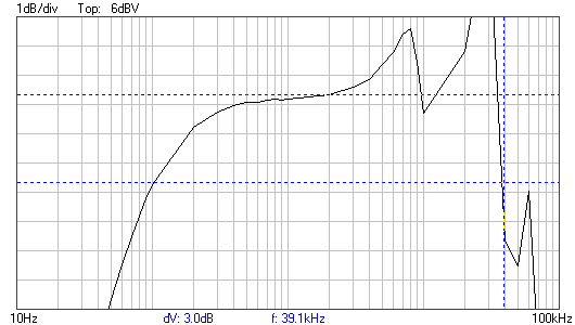

Le transfo à été remesuré chargé par deux résistances de 100K aux secondaires, avec le générateur de fonction donné pour 5O hommes...
Look at vat...
A moins que je n'ai fait une grosse boulette cinq fois de suite, ou que mon matos de mesure soit foutus...
C'est pas bien terrible, non...
Finis la charge cathodique et même le spud anodique à moins de me payer un https://www.sowter.co.uk/specs/9330.php, https://www.sowter.co.uk/specs/1475.php, ou un truc du genre lundahl ou autres.
Tant pis je ferais une liaison dangeureuse RC à l'ancienne...
Du coup la corr er, serait envisageable plus sereinement.

Comprend plus ! dans ton mail précédent tu le donnais bon 20Hz 30 Khz ?
PB de charge , d'impédance de source ? de mesure ?
Si ton étage de sortie est OK OPT compris , ça serait dommage d'en rester là
