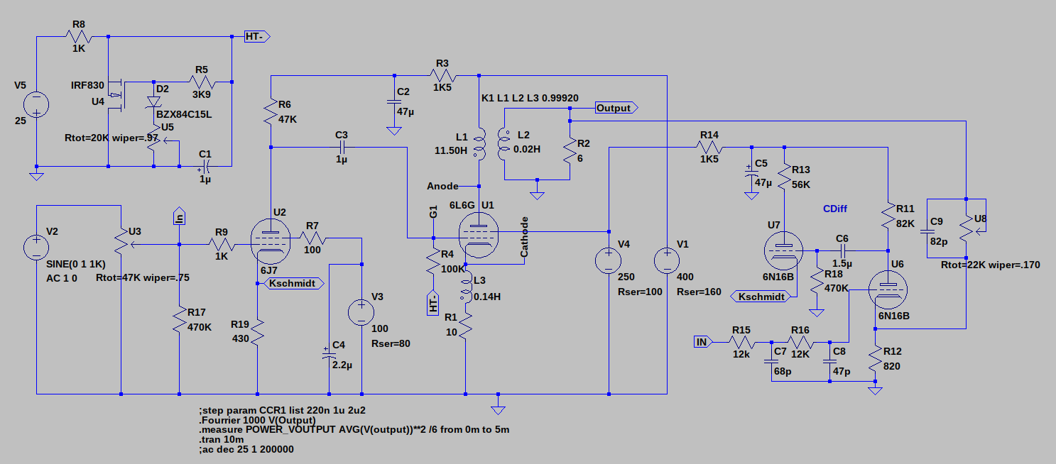

Essai du strap sur R13 ==> résultat la pentode se bloque et plus de courant dans sa R d'anode , R6 voit alors
à peine 3 volts à ces bornes et la polar aux borne de R19 ( 430 ohm) monte à 5.30 V :oops:
Petit tour sous LTspice qui confirme la même chose blocage de la pentode et montée du courant dans la 6N16B à 12 ma :oops: :oops:
Par contre on pourrait peut être baisser la valeur de R13 non tub13 tub13
 Sujet du message: Re: SE de 6L6GA 77 avec CDiff de 6N16B sur base du DA35 de Y
MessagePosté: Mer 27 Jan 2021, 19:15
Messages: 9406
Je propose ceci en virant R10 et en passant R13 à 56K
vos avis ?

Salut Totof ,
En fait il faudrait, pour faire au mieux, faire comme Arnaud , c'est à dire calculer un Vrai Schmitt à peu près équilibré.
R19 est beaucoup trop petite pour servir de charge de cathode à la 2ème 6N16B ...mais l'augmenter suffisamment va obliger à revoir la polar de la pentode 6J7 .
Il va falloir que tu sépare R19 en deux parties :
Une pour la polar de la 6J7
Une pour la charge de cathode de la 6N16 et tu ramènes la base de R17 en haut de cette charge ....
Et là tu pourras même supprimer R13..

Ou aussi remplacer la 6N16 par un tube ayant un plus petit recul de grille, aussi proche que possible de celui de la 6SJ7.

Alors j'ai modifié les deux voies comme le schéma ci-dessus donc plus que R19
et R13 qui est passé à 56K
Petit passage sous le Velleman et j'obtiens un FA de 9.5 pour 5 ohm donc 15 pour 8ohm
et une Zampli de 0.52 ohm :mrgreen:

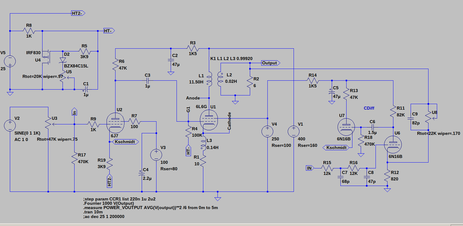

l'idée est excellente mais du coup ce n'est plus le même ampli , ici je voulais juste introduire une CDiff
dans mon ampli déjà existant alors certes on peu toujours mieux faire mais là c'est faire un nouvel ampli
ce qui pourrait intéresser Nico du coup , en plus j'ai des 6N6 en stock depuis un moment :mrgreen:
Pour l'instant les courants avecR13 a 56K sont un peu plus semblable et j'ai gagné en FA
la bande passante c'est encore améliorée vu la mesure hier soir et on entendra à l'écoute dimanche :mrgreen: :mrgreen:
ce soir je vous ferai une mesure de la BP à 6 et 4 Vrms et referai le tableau du FA de 20 à 40Khz
Et semaine prochaine on verra pour utiliser la polar négative et augmenter R19 comme suggérer
Bonne journée à tous et bon phosphorage tub18 tub18
Sur ceci peut être

je pense qu'il faut découpler l'anode de U7 sinon une grande partie du signal part dans la résistance d'anode.
