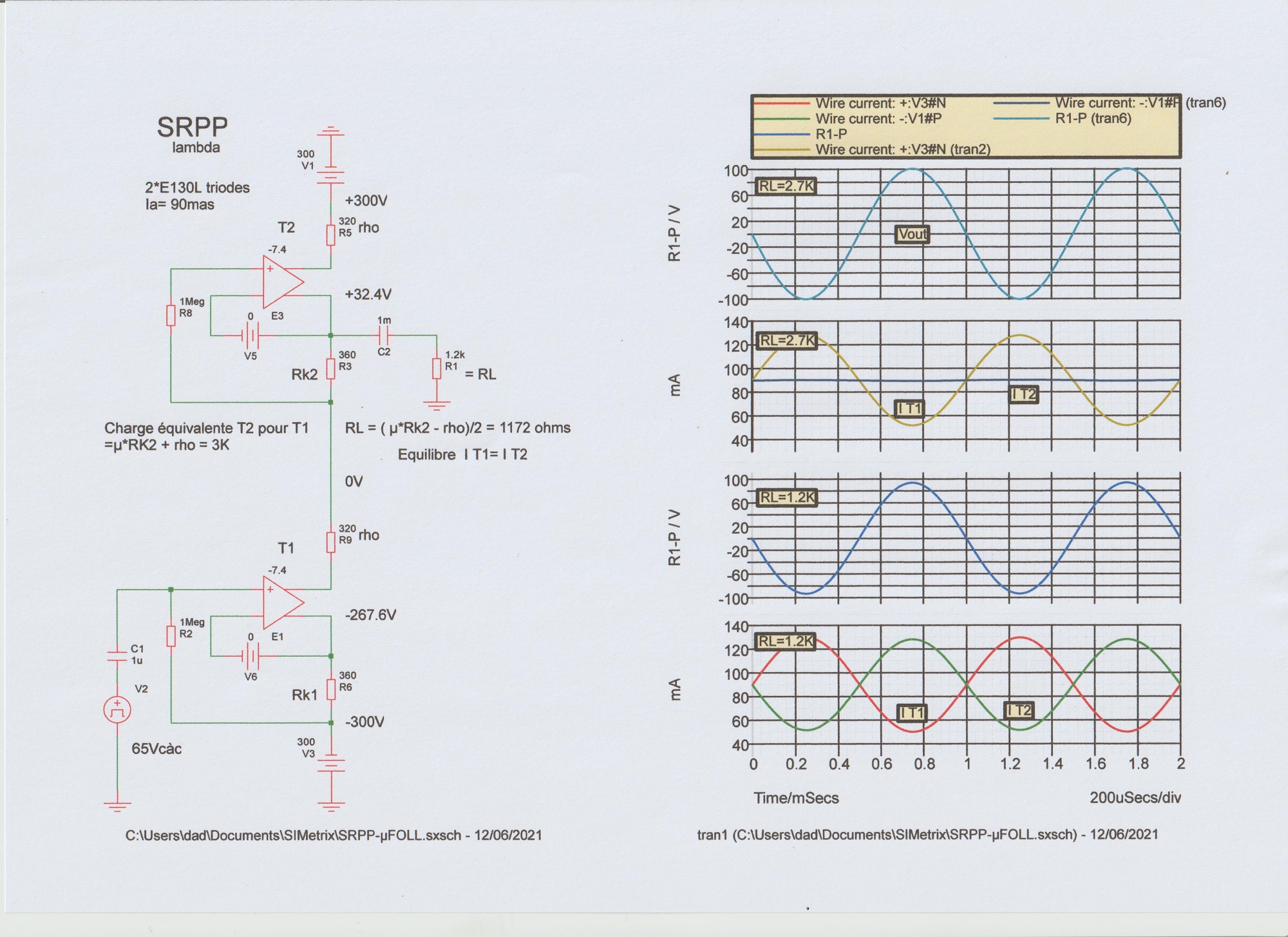

mais voila peut étre une nouvelle simu qui devrait montrer pourquoi une triode en T2 ne donnera jamais de résultats satisfaisants

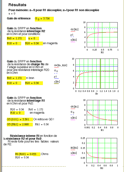

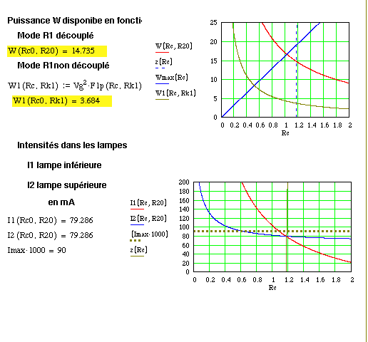

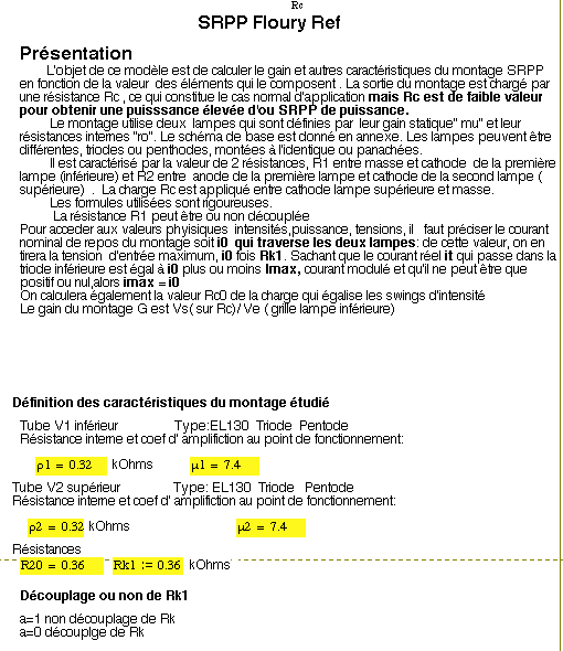

Voilà, j'ai fini de tripatouiller les formules, ( excuse moi David, mais je suis tomber dans la marmite quand j'étais petit), J'ai introduit le calcul de la puissance de sortie des courants dans les lampes, le rapport de ces courants,( le swing) en plus des gains déjà explicités... etc...On peut choisir les lampes en triode , en pentode, panachée... bref, je crois que cela réponds aux désirs
de Trappeur.
Gérard vient de présenter les résultats pour deux EL130 en triode, RK1= RK2= 360 Ohms, Rk1 non découplés, une charge de 1,17 kOhms assurant l'égalité des swings..
Mes propres résultats avec ces valeurs sont:
Gain du montage =2.87,
Puissance disponible= 3,69W
Courant triode inférieure= 39,7 mA ,0/crête
courant triode supérieure= 39,7 mA 0/crête.
Ces résultats sont les mêmes que ceux de Gérard; cette constatation valide les simulations de Gérard et mes résultats.
Mes calculs sont faits sur un ordinateur différent qui pour le moment n'est pas raccordé à Internet, Mais ça va venir.
Pour répondre à Trappeur et à vous tous, je propose la procédure suivante pour explorer ce montage:
-Vous vous mettez d'accord sur un schéma de départ documenté, définition lampes avec leurs caractéristiques dépendant du point de fonctionnement retenu, valeur des résistances, découplage ....
-Je fais tourner le programme; il donne les résultats et la variation des résultats en fonction de la valeur variable des résistances. Ce premier niveau vous éclaire déjà.
- Vous modifiez un paramètre une pentode à la place d'une triode par exemple, le programme donne son verdict.
- et ainsi de suite;
Qu'en pensez vous?
Mais, à mon point de vue, il n'y aura pas de formules simples pour déterminer en détail le montage SRPP. Ce qui restera simple c'est la détermination du point de fonctionnement de chaque lampe avec les critère habituels tels que respect des limitations, rester dans la domaine linéaire, ne pas impliquer une alimentation démoniaque, ne pas oublier la sécurité, (une alimentation de 1000 volt se manipule avec d'infinies précautions); Pour le reste, il faut s'en remettre aux équations que j'ai utilisées.

Voici les trois fiches d'un cas de référence possible pour l'étude du SRPP de puissance, présentation complétée et remagnée.
Lampes: deux EL130 en triodes, cathode triode inférieure découplée .

Chapeau Guy , super boulot !
Finalement je me suis peut étre encore foutu dedans pour T2 en triode ?
à suivre au prochain numéro
les sinusoïdes qui vont avec
