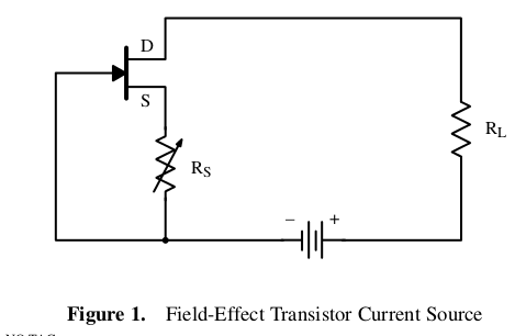

dedans des PN4392 pour fabriquer la CCS du déphaseur
Suite à la lecture du pdf joint, nom 70596, je me pose une question
relative au "GOSS" qu'il est facile de réduire en cascadant 2 fets
voir images jointes
Est ce utile ou pas :?: :wink: , hitoire de se prémunir des variations
inévitable du secteur ou de l'impédance interne "sic" :oops: :oops:
Pour drainer 12 ma environ une R de 220 ohm semblerait convenir
avec la PN4392, je pourrait toujours faire un montage test à réception
des composants :mrgreen:

Fet_single_curent_source.png [ 12.17 Kio | Vu 3763 fois ]
Fet_cascade_curent_source.png [ 13.56 Kio | Vu 3763 fois ]

Donc on a bien raison de mettre une CCS ( à fet ou régulateur ) dans les cathodes
plutôt que de mettre une grosse R :oops:
Et si j'ai bien compris, la CR ne va pas détériorer le fonctionnement de cette CCS
et donc n'aura que l'effet escompté tub13
par contre Yves à ton avis, a ce stade , un seul fet ou une cascade de 2
je pense que la version simple est suffisante pour notre application
mais plusieurs avis valent mieux ... :oops:

Avec ton FET seul, tu dois arriver sans problème à créer une résistance équivalente de plusieurs centaines de kOhms :mrgreen: donc tu es déjà largement dans les clous.
Ou alors j'ai rien compris du tout.
Normalement oui, le truc j'ai pas trouvé dans les datasheet ou le papier
que j'ai mentionné une façon de le calculer ou trouver sa valeur :oops: :oops:
Normalement c'est meilleur sur ce critère qu'un bipolaire :wink:

ben moi le petit TO92 du PN4392 me plaisais bien :oops: :wink:
simple à mettre en oeuvre tub18 , on peut faire plus compliqué si besoin :oops:
Bref vu que j'ai commandé les PN4392 je ferais l'essai avec
première approche -13 volts et une R de 220 ohm sur le schéma
Pour tester je comptais prendre une pile 9V, la R de 220, le PN
et je mesure le courant qui circule à travers ce montage :mrgreen:
