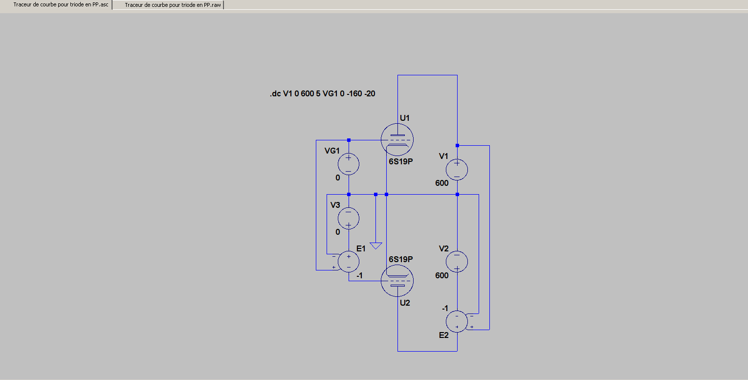

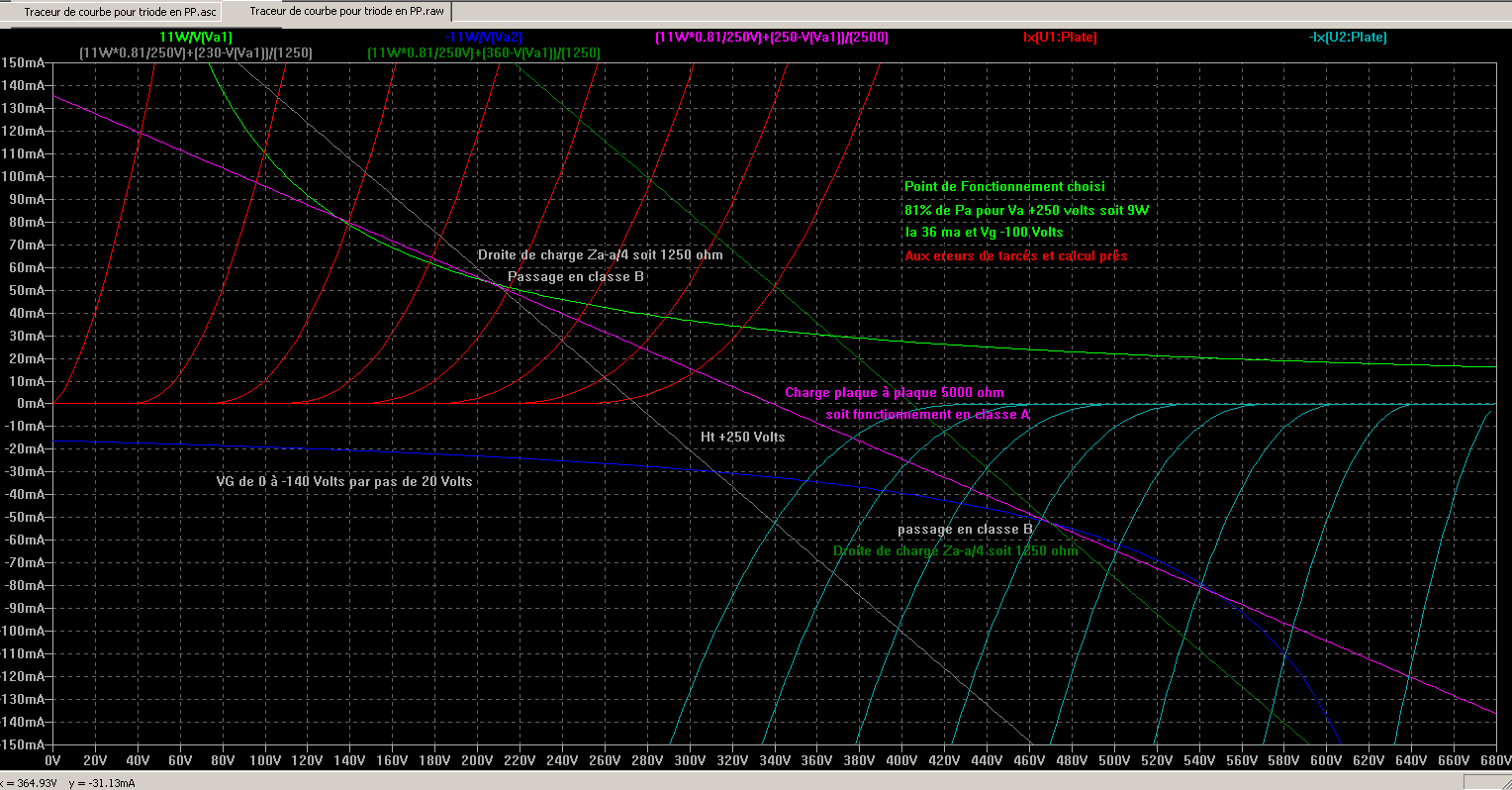

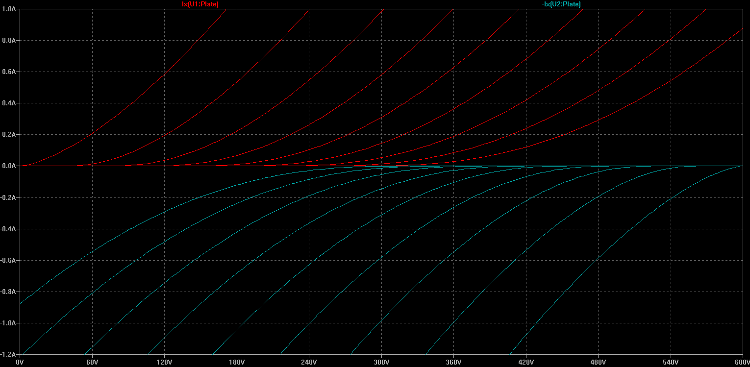

ci joint un état plus avancé du traceur de courbe avec les fichiers LTC pour
ceux qui voudrait s'amuser
@ Chanmix , un petit essai et tu me dit quoi SVP :?:

Hello Totof,
À moins que ton schéma soit différent, Vak = +250V :wink:
Vg = 0 et Vk = +100V avec B+ = 350V
De mémoire, la DS dit que si Vak = 350V alors Pmax = 7W.

Bonsoir chanmix
Voilà pourquoi la valeur de l'impédance de charge collait pas avec les prévisions
et connement j'ai zappé la cathode à +100 Volts , donc je reprend l'outil
ou je l'ai laissé et on en reparle :oops: :oops: tub18
MessagePosté: Dim 26 Aoû 2012, 19:53
Messages: 9159

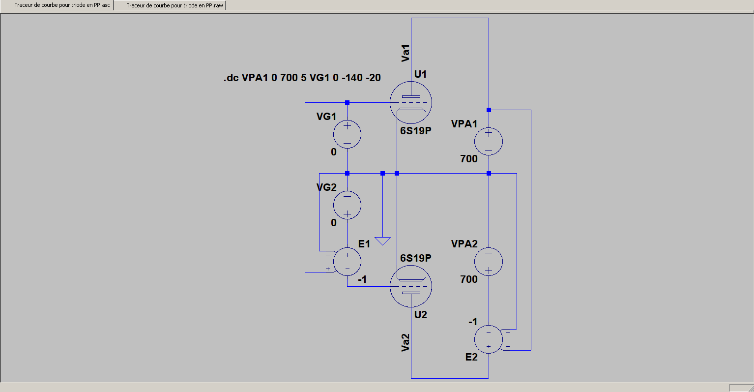

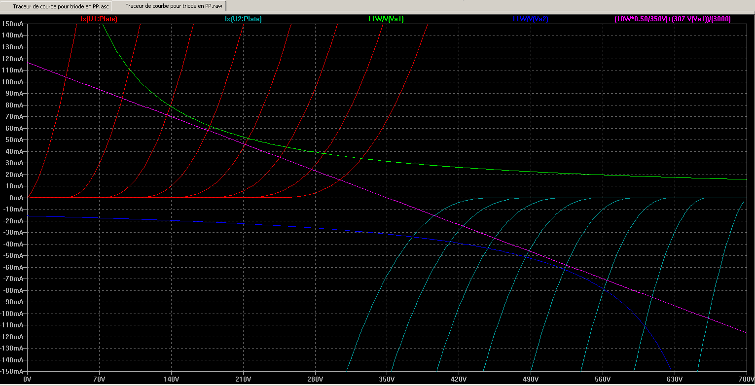

Bonsoir Chanmix
J'ai repris les données et voici ce que ça donne
Les points connus de départ
Vak = +250 volts
Ia = 36 ma (selon la simul)
Vg = -100 Volts
TRS de 5000 ohm plaque à plaque
d'ou Za-a/2 = 2500 ohm
et Za-a/4 = 1250 ohm
le bias est peut être un peu chaud et faudrait il le revoir à la baisse :oops: :?:
pour visualiser le tout j'ai annoté le bode :mrgreen:
pour avoir une seule droite en classe A j'ai translaté les courbes de U2
facilement la valeur total de B+ est le double de la HT au point
de jonction Va et 0 A pour la droite 2500 ohm soit 340 Volts
ce qui donne 680 Volts
Je me suis bien amusé, maintenant je vais manger

Hello Totof,
Je vois que ton PP est à l'équilibre à plus de 270V (0mA pour la droite Zpp/4).

Hello Totof,
hello Chanmix
J'ai reçu mes sockets 7 pins et mes composants ce matin
on peu continuer :mrgreen:
Le vendeur chinois de la baie est donc sérieux et rapide
les 10 sockets en céramique livré pour 8 euros sont bien arrivés :mrgreen:
Pour la droite Zpp/4 c'est pour la classe B donc sur les fort signaux
là ou un des 2 tubes se bloque à tour de rôle , bref le point de changement
de pente de la droite Zpp/ à Zpp/4 est collé au plus près de Pa max d'une 6S19P
ou j'ai tout faux :oops: :oops:
Ma question portait essentiellement sur le point choisi Vak 250 V et Vg -100 pour Ia 36 ma
en gros , en relisant les premières pages du post et le CR de Pascal sur son montage test
je pense qu'on peut rester tel que :oops: tub13

Messages: 1262
A plus, toujours très chaud ici , taffer sur un toît aujourd'hui , besoin de fraîcheur ==> tub17
Salut Totof...
je me demande encore comment tu as fait pour tracer tout çà !! C'est du joli boulot .
Le point de repos à 36 mA c'est un petit peu chaud à mon avis , tu vas passer en classe B à peu près au double , soit 72 mA, tu vas donc entrer sérieusement dans la zone très chaude non ??
Sur ton graphe je relève à peu près 72mA à 180V en classe A donc avant la bascule on est toujours avec Zpp/2 et ça donne presque 13W , mais ça peut tenir.
C'est pas comme ça que t'auras de la fraîcheur !! :roll:

Bonsoir Trappeur
LTC permet beaucoup de chose mais faut lire et essayer de comprendre beaucoup ou avoir la "science infuse"
ce qui n'est pas du tout mon cas bref je cherchais à faire celà depuis un bon moment
sans avoir trouvé jusqu'a présent , mais en cherchant autre chose je suis tombé dessus
sur le site de Ayumi's Lab comme d'autre truc d'ailleurs :mrgreen:
Pour ceux que cela intéresse une étude du DPP de 6F6 de Mr Olson et bien d'autre
Ca parle aussi de modélisation de pentode , un des meilleurs modèles que j'ai trouvé :mrgreen:
Bref si tu veut jouer un peu , les fichiers sont disponibles et je peut aider au traçage
mais on fait tout aussi bien avec une règle et un crayon hein :mrgreen: :wink:
J'ai même fait un essai de traçage sur un PP d'EL84 en pentode :wink:
c'est pas mal non plus
Pour les 6S19P, Pascal semblait dire qu'elle tenaient bien avec ce point de fonctionnement
j'attends son intervention "pratique"
Puis faut que je relise comment tracer la droite Zpp/4 et Zpp/2 et surtout
le moment ou on passe de l'une à l'autre :oops: :oops: , to be continued

Messages: 1262
Re Totoff,
J'ai installé LTSpice et j'ai stocké pas mal de tes fichiers mais toujours pas le temps... ma vraie retraite recule encore un peu ..
Merci pour ta proposition d'aide on en reparlera car ça m'intrigue un peu ce truc.
Pour le passage de A en B , c'est automatique...... quand un tube se bloque l'autre a doublé son courant de repos ou presque ça dépend si les tubes ont un "sharp cutoff" ou un "soft cutoff" .
Dans le cas d'un soft cutoff ça bascule un peu plus tôt mais plus doucement.
J'ai plutôt tendance à faire basculer avant d'attaquer l'hyperbole et avec une tension plaque qui a déjà bien baissé vers la gauche du graphe, mais je suis un peu timide :oops:

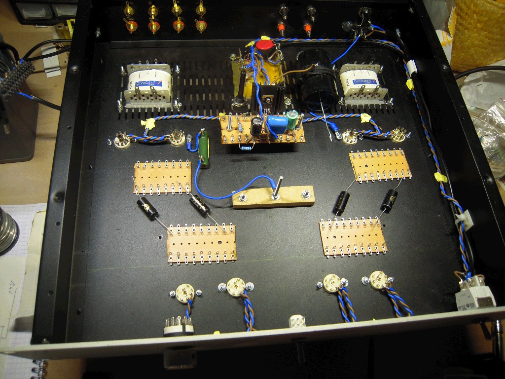

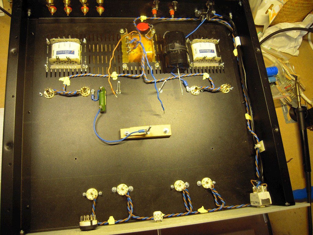

Bonsoir à tous,
Ça avance :mrgreen:
J'ai fini de souder les composants sur la carte d'alim. Je la testerai dans les jours qui viennent.
J'ai placé sur la photo les cartes de chaque étage pour montrer la disposition finale avec les condensateurs de liaison entre les étages.

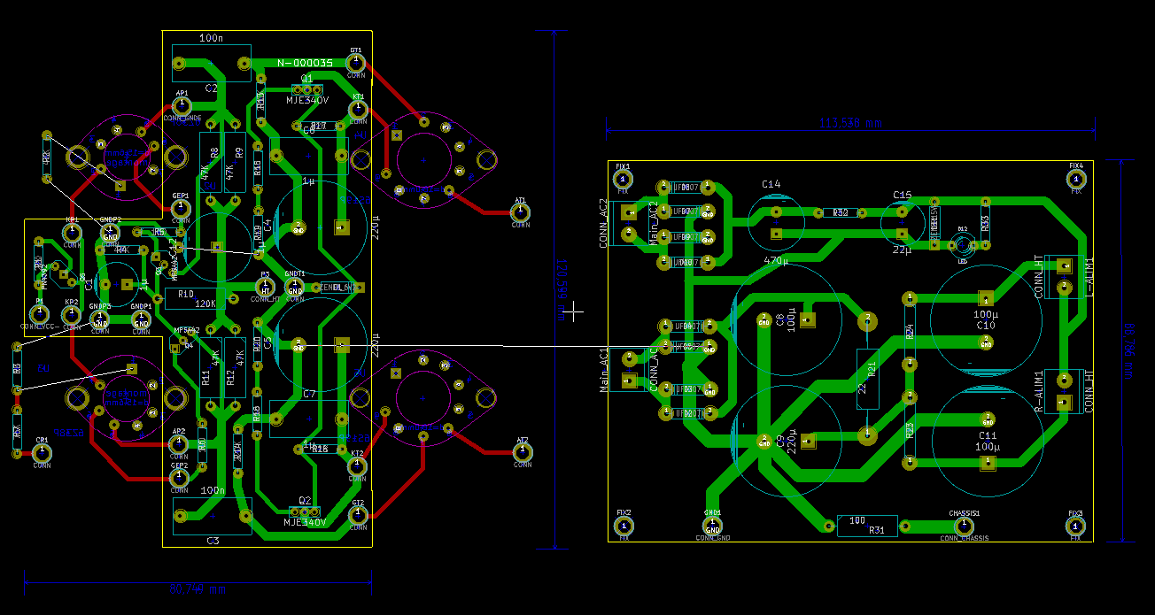

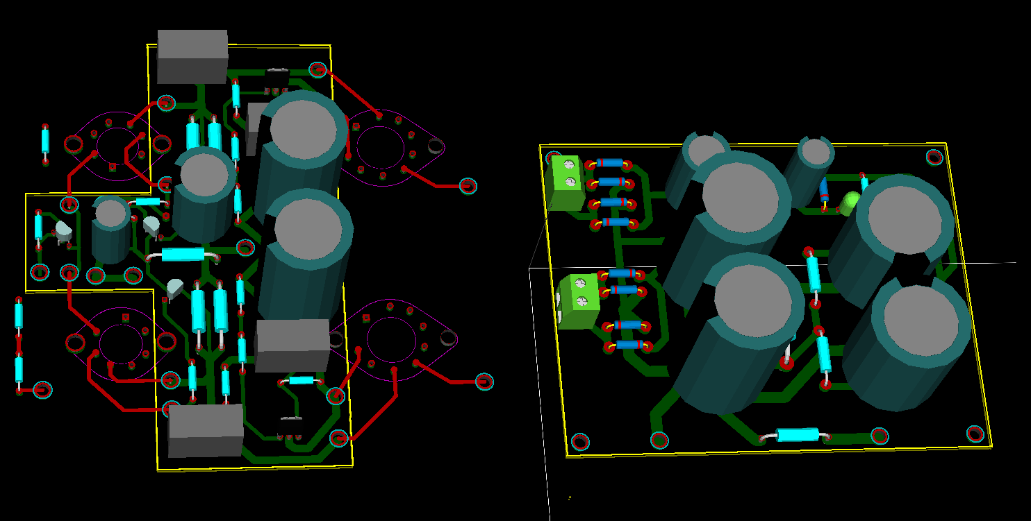

J'ai repris un peu Kicad pour changer d'occupation
suite à réception des composants de chez Farnell :mrgreen:
ci joint tous les fichiers Kicad pour faire joujou, dans une archive multi-niveaux
(désolé Farf40 et Yves) les fichiers à voir sont les pdf :wink:
en fait celui qui regroupe tout (schéma + typon) se nomme DA_PP_6S19P.pdf
Voici 2 captures , le PCB et la vue 3D
je vais essayer de tester les PN4392 pour valider la CCS

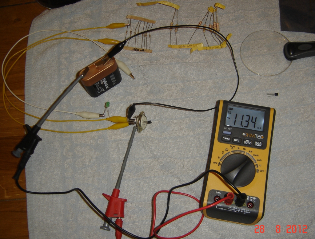

Messages: 9159
Petit essai du soir, espoir
Une pile 9 Volts une paire de résistance 220, 180 et 150 ohm
une led verte et un peu de filasse :mrgreen: et un socle noval
J'ai pu tester la CCS , sur les 6 PN4392 commandé, j'ai pu sortir
2 puces presque identique
avec une R de 150 ohm 11.34 ma et 11.38 ma, ces bestioles sont assez disparates :oops:
une t'ite question , si j'intercale une led verte dans le circuit je perds 1.20 ma environ
soit 10.12 pour celle qui faisait 11.34 , une explication ou idée SVP
pour comprendre :oops:
