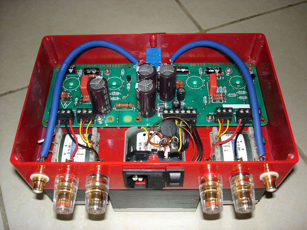

 Sujet du message: Re: Commande groupée PCB pour Push-Pull ECL86 Dissident Audi
MessagePosté: Sam 17 Sep 2011, 15:17
Messages: 1428
Ça y est, voici le mien !
