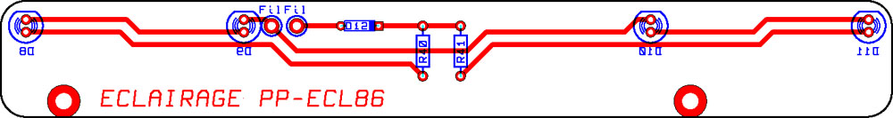

Voilà c'est fait !
http://svle.free.fr/webfiles/LED-PP-ECL86.pdf
L'implantation est sur le dessin un peu plus haut.
Led 4x OPKBL7104SET (orange, haute luminosité, angle faible, réf ED)
Diode 1x 1N4148
Résistances 2x 1k
