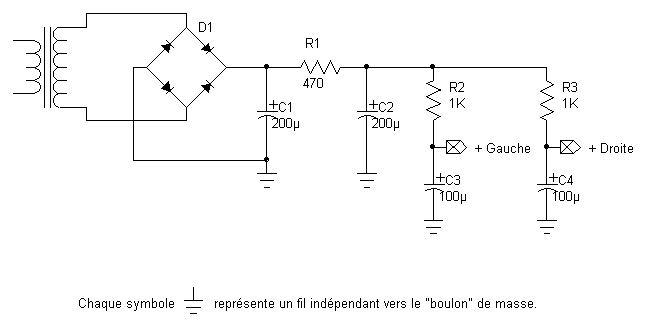

Peut être que cela suffit pour la HT:
Considérer les valeurs des condensateurs comme "suffisantes" mais pas impératives.
Tu peux toujours laisser la self à la place de R1, bien sûr.
