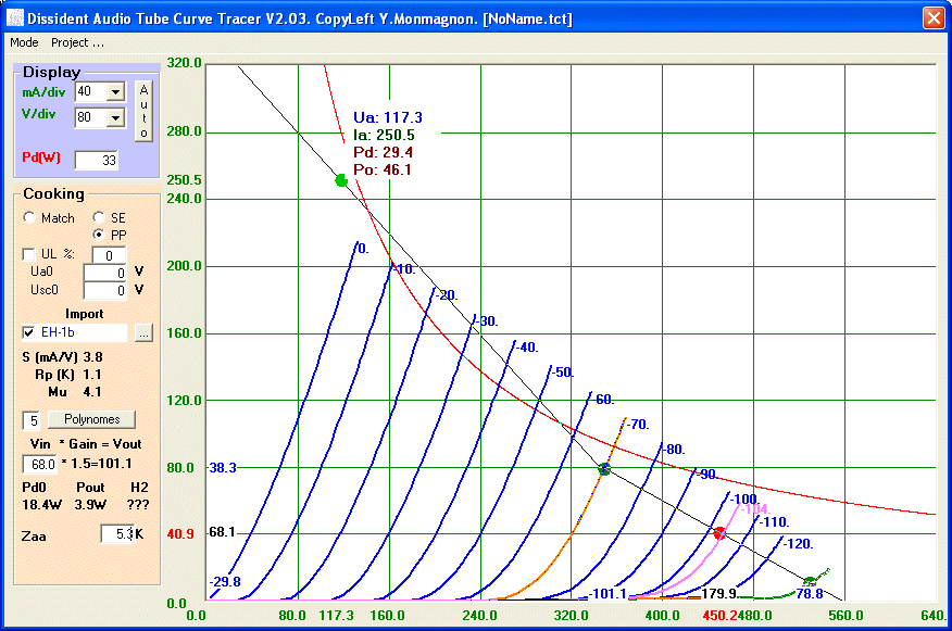

Va0 = 450V, Ia0 = 40mA, Vg1 = -105, Zl = 5K3 pap.
Mes courbes ne vont pas assez loin, le point vert est là où devrait passer la série de grille +10 volts: 46Watts dont 4 en classe A.
Plus de 50W si on arrive à "pousser" les grilles à +20 volts ! ! !
Mais là déja 230 volts càc sur chaque grille ... avec du courant :roll:

ça y est le curve tracer fonctionne :!:
une bonne nouvelle , on dirait une bonne nouvelle , n'est'il pas :?:
Aller je retourne a ma bidouille , je peint le transfo définitif de mon filtre :wink: :wink: :wink:
MessagePosté: Ven 02 Oct 2009, 19:27
Bonsoir Yves
Plus ou moins !
Le générateur de tension grille manque de précision ce qui n'est pas génant ici avec des pas de 10 volts !
