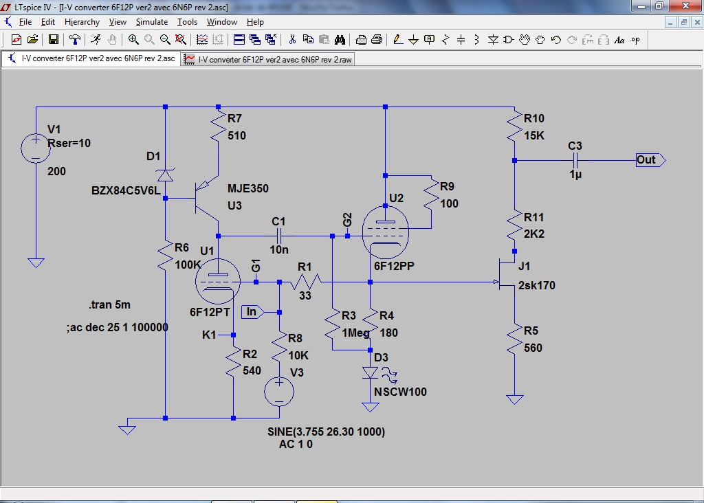

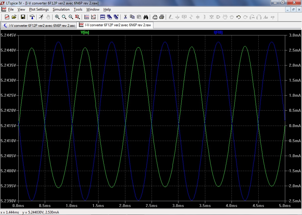

 Sujet du message: Re: Pré-ampli, mu-follower hybride de 6N16B
MessagePosté: Jeu 21 Oct 2010, 21:29
Pour la simplicité je suis assez d'accord , donc en parlant de différentes voies
je ne sais pas si mon idée est réaliste mais quite a avoir un condo en sortie comme
le µ F , je me suis dit et un FET ça peut pas faire :?: :oops:
bref avec Vin = 4.70 mv càc
I de R8 = 5.24 ma càc
Zin vaut 0.90 ohm
pour Vout = 4.31 Volts càc ( assez pour ma part pour gaver mes ampli )
La diminution de Vin est "opérante" avec le réglage de la valeur de R2 dans la cathode
de U1
Bref une capture pour vous montrer
Vous en pensez quoi :?:

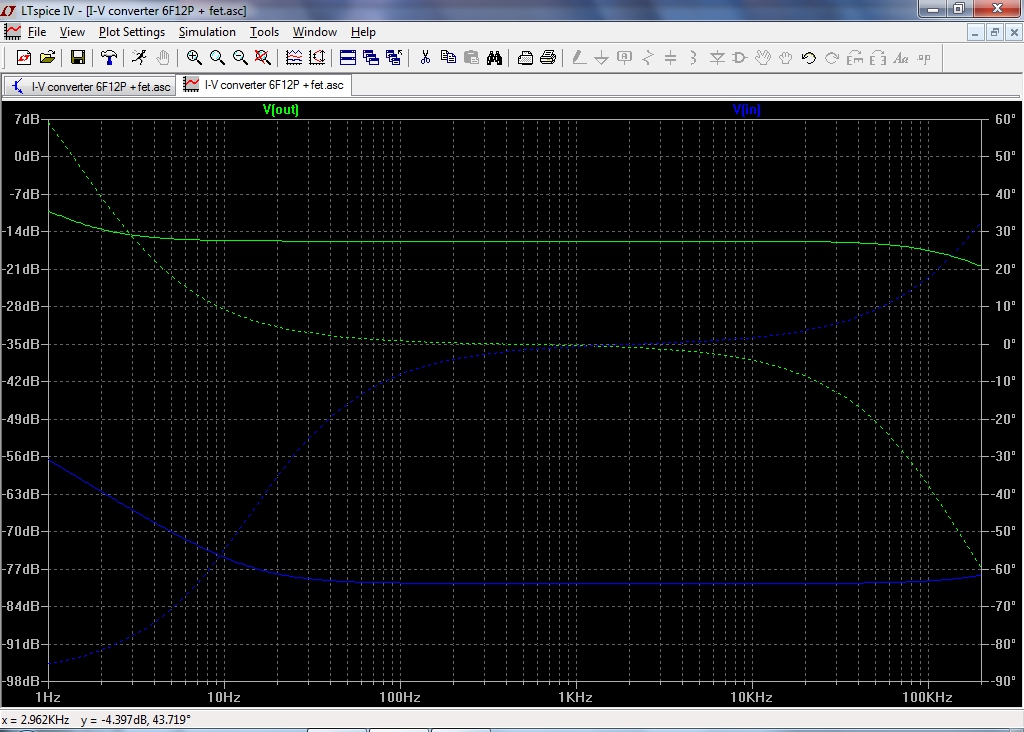

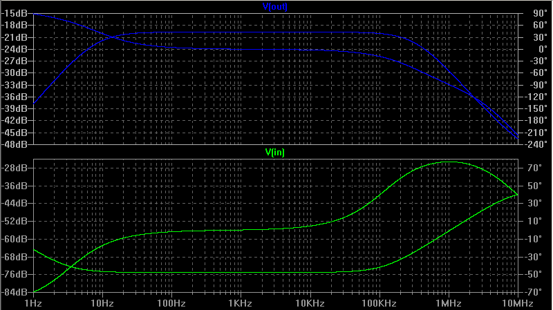

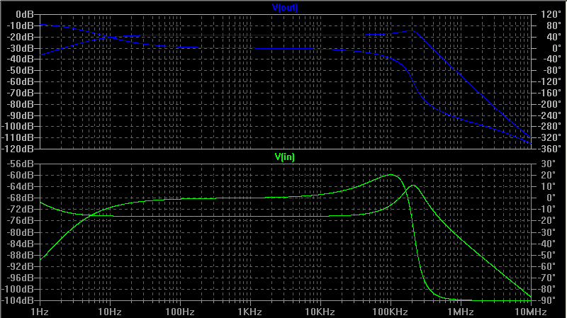

MessagePosté: Ven 22 Oct 2010, 14:51
Totof, je garderai mon avis de newbie inexpérimenté pour moi ;)
Par contre, j'ai jeté un coup d'oeil sur la bande passante du montage et quelques surprises sont venues rendre ma matinée studieuse.
Zin n'est en effet pas constante en fonction de la fréquence.
Sur la courbe verte du bas, c'est le gain de Vin, plus il est bas et plus cela veut dire que Zin est basse. On voit bien que Zin remonte sur les bords du spectre de part et d'autre de la bande audible : super ! Mais
:arrow: 15° de déphasage entre 40Hz et 20kHz (dont presque 10 entre 10kHz et 20kHz) sur Vin ... est ce que ça pose un problème ?
:arrow: Une bande passante en sortie de plus de 300kHz, ce serait sympa de la limiter sans ennuyer ce qui marche.
hervediy avait proposé de mettre une petite capa de quelques pF entre la grille et l'anode de la pentode CF ...
Comme notre CF ne transmet plus les HF, l'impédance Zin grandit beaucoup sur ces fréquences. On voit clairement la bosse de déphasage se rapprocher de notre bande audible, le déphasage à 20kHz est alors de l'ordre de 13° (6,7° à 10kHz, <1° à 1kHz) ... notre bande passante est toujours au delà de 300kHz, c'est pas bon !
je vous soumets l'idée que j'ai simulée : mettre une résistance entre Vin et la masse en parallèle avec Zin pour capturer tout retour de hautes fréquences sur la grille de la triode et envoyer toute la pollution à la trappe ! (C=220n, Zin = 1,88Ω, Fc = 384kHz, on a de la marge !) :
On voit la BP et le déphasage s'aplanir come la mer morte et surtout, comme Zin grandit avec la fréquence, Fc est bien en deçà de 384kHz tub30 plutôt aux alentours de 280kHz pour perdre 42dB jusqu'à 1MHz. Fi=6° à 20kHz, 3° à 10kHz, 0° à 1kHz, -4° à 40Hz. Si on fait passer le condo de liaison à 100n :
Fi=6° à 20kHz, 3° à 10kHz, 0° à 1kHz, -2° à 40Hz
Avec C=470nF en // avec Zin :
Fi=3° à 20kHz, 1° à 10kHz, 0° à 1kHz, -2° à 40Hz Fc=190kHz
Avec C=1µF en // avec Zin :
Fi=-4° à 20kHz, -2° à 10kHz, 0° à 1kHz, -2° à 40Hz Fc=117kHz
J'ai l'impression que quand on passe à 1µF on «lessive» un peu trop, je préférerais 470nF pour avoir une BP équilibrée.

Première question: quelle est la version simulée ?
Concernant le bas du spectre, le condo de liaison entre le triode d'entrée et le CF doit être augmentée parce que la résistance de fuite grille n'est plus bootstrapée du fait du remplacement de la tension négative + résistance (charge élevée) par une LED qui est une source de tension: très faible impédance . . . mauvaise idée !
Il eut été préférable d'utiliser une source de courant.
Bon, globalement le gain baisse avec la fréquence. Ok, c'est un grand classique et c'est du à toutes sortes de capacités parasites.
Le point le plus sensible (parce qu'il est à haute impédance) est l'anode de la première triode.
On y trouve en parallèle:
- Sa propre capacité Cag
- Celle de la source de courant
- La capacité Cag du CF (et peut être Cak si, comme je le suppose, elle est mal chargée)
Les mesures incluent elles l'étage de sortie et si oui, participe t'il à cette réduction du gain ?
D'abord trouver la cause avant de soigner les symptômes 8)
Mais aussi, faut il réellement s'exciter sur ce qui se passe au delà de 20Khz alors qu'il devrait plutôt exister un passe bas pour éliminer les allias ?

Bonsoir Chanmix et Yves
Pour Chanmix tu a zieuté le fichier Dac :?:
Pour continuer et faire compte des remarques de Yves
Voici quelques captures d'une nouvelle évolution
Quoi en pensé personne ne m'a répondu :oops:
Ci-joint le fichiers pour aire joujou

Totof,
J'ai l'impression qu'on est en train de se prendre la tête alors qu'un problème énorme est devant nos yeux. Tellement énorme que j'y ai pas cru, c'est un peu la myopie d'hubble à ce point là.
Regarde ta courbe de Vin. Elle est centrée en 5,2414V. L'alternance positive monte jusqu'à 5,2441V (Vc=2,7mV) et l'alternance négative descend jusqu'à 5,2394V (Vc=2mV) ... compte le nombre de divisions ça tombe pas juste du tout :cry:
Chez moi, je suis reparti du "vieux" schéma, le problème persiste et porte sur 1,7mV pour 5mV, l'erreur est énorme :|
Le convertisseur a un problème. Le truc que je ne comprends pas c'est pourquoi cette erreur énorme en entrée est très faible en sortie (mais elle existe, c'est l'erreur que j'avais vue l'autre fois en sortie une fois «grossie» par le µ-follower).
Pour le CNA, je n'ai pas regardé, j'ai demandé à un gars dont j'ai aperçu le schéma LTSpice de me l'envoyer avec les composants, je n'ai pas (encore) de réponse.
Je suis déprimé, je vais me coucher.
