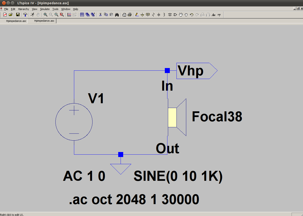

Un petit bon en avant avec LTC et voilà un modèle de HP
pour la simulation
Il suffit de modifier les paramètre pour créer sur info de Hoch
ou d'autres le modèle de son choix
Pour ce faire il faut créer le symbole ( fichier .asy )
et le descriptif ( fichier .inc )
en fait modifier 2 lignes dans le .asy
SYMATTR Value Focal38
SYMATTR ModelFile C:\Program Files\LTC\LTspiceIV\Mes Projets\Focal38.inc
par
SYMATTR Value "votre modèle"
SYMATTR ModelFile C:\Program Files\LTC\LTspiceIV\Mes Projets\"votre modèle".inc
et les paramètres en bout de ligne pour le .inc
RE N001 IN 6.5
LE N002 N001 1.75m
LES N002 Out 230m
RES N002 Out 46.8
CES N002 Out 360u
*PARAMS: RE=6.5 LE=1.75m LES=230m RES=46.8 CES=360u
par
RE N001 IN X
LE N002 N001 Y
LES N002 Out Z
RES N002 Out V
CES N002 Out W
*PARAMS: RE=X LE=Y LES=Z RES=V CES=W
Voici une capture d'écran du composant
L'archive avec les fichiers a placé au bon endroit
sur vos disque dur
Je vous laisse un peu de taf hein ne m'en veuillez pas
Ps je m'occupe de créer les composants transfos du coup maintenant
que je sais faire :oops: :oops: :oops:

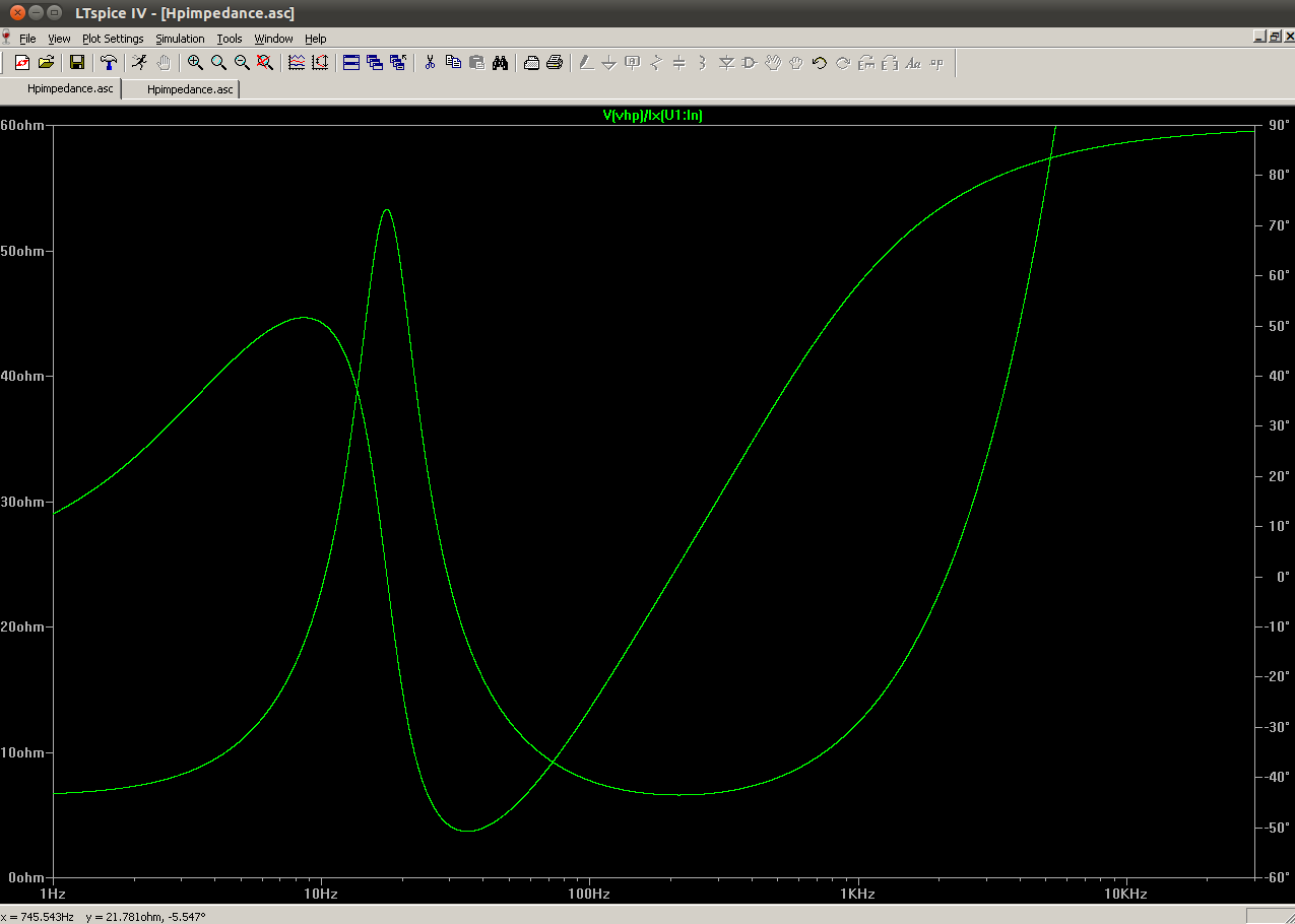

Bon j'ai voulu lire un peu les tutoriels
et j'ai un peu réfléchi
Bref il me manquait un moyen de visualiser les résultats du modèles de Hp de Hoch
Chose réparée maintenant
reste a voir si la courbe reflète ce qu'on cherche a faire , a savoir simuler un HP
J'attends vos commentaire , et/ou voire une modif du modèle pour l'améliorer tub15 tub15
La ligne pour faire apparaître la courbe est "V(vhp)/Ix(U1:In)"
Il faut a l'aide du click droit ajuster l'échelle
Tous les fichiers dispos dans l'archive
What else :?: :oops:
Si je sais pour coller au norme de mesure des fabricants faut faire la mesure à
2.83 volt , hors ici j'ai fait mon approche à 10 volt crète à crète
mais je vous laisse un peu de quoi jouer quand même :mrgreen:

Ca a la forme et la couleur d'une courbe d'impédance de HP :D
Reste à étalonner avec une simple résistance de valeur connue.
 Sujet du message: Re: Amortissement Ampli /
MessagePosté: Dim 20 Mar 2011, 20:04
Messages: 9429
Comme ceci :?:
MessagePosté: Dim 20 Mar 2011, 20:22
Non, tout simplement remplacer le HP par une résistance de 5 ou 10 Ohms, tu devrais voir un trait horizontal à 5 ou 10 Ohms.
