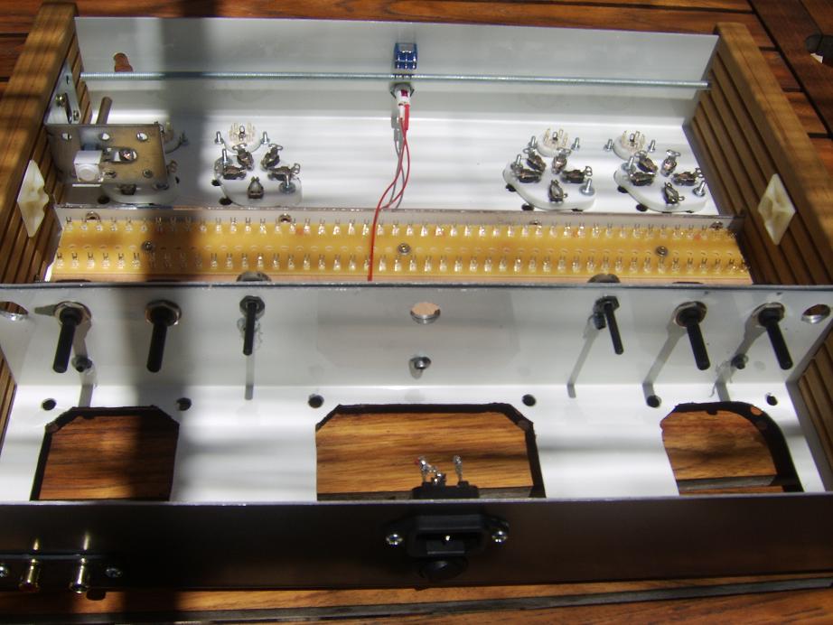

le chassi est prèt , prochaine étape , cablage et bobinage des transfos pendant les vacances :wink:

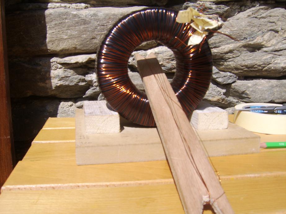

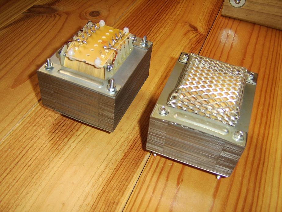

salut à tous et bonne vacances à ceux qui y sont encore :wink: , quelques petites photos pour vous montrer que je n'ai pas dormi pendant mes congés , j'avoue que les voisins et les passants m'ont pris pour un extraterrestre avec mes bobinages tub13 (mème mon WAF était limite curse ) , donc voici le travail entre deux randonnées :
les tranfos en cours de de fabrication
les transfos terminés , on rigole pas des capots disign

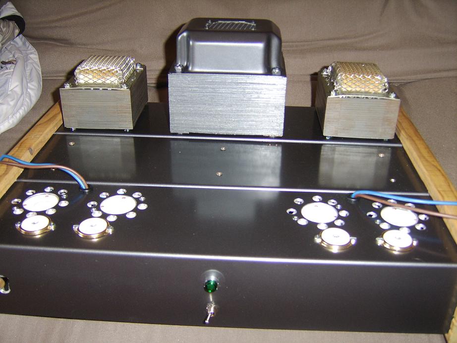

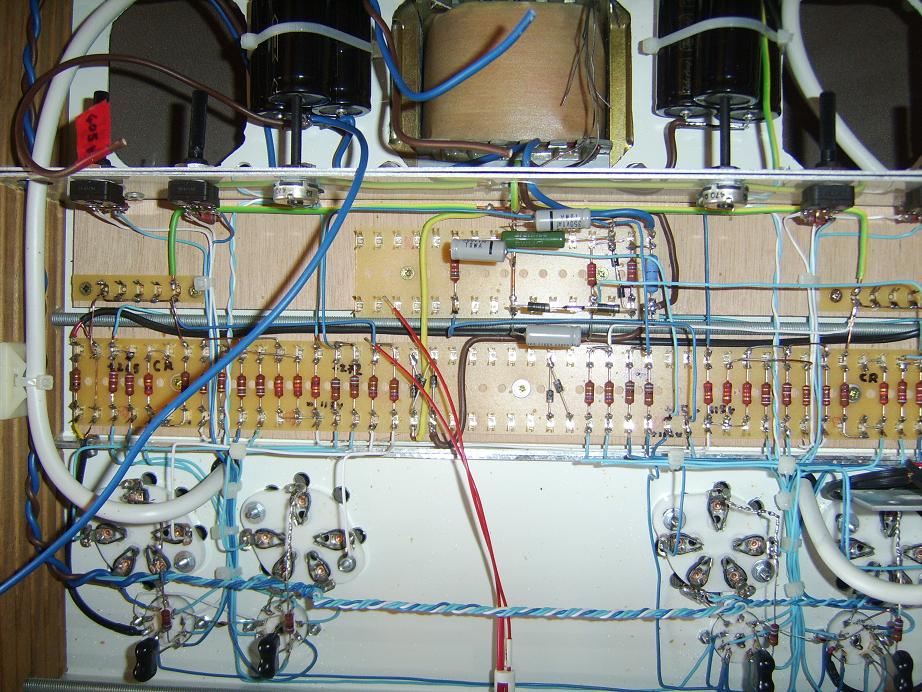

l'ampli , il reste quelques cablages à terminer

Chapeau pour le bobinage jointif des transformateurs avec juste une simple "manivelle". Impressionnant !
merci Hoch , mais c'est une "manivelle" haut de gamme tub15
avec de bons yeux , de l'entrainement et beaucoup de courage on arrive à bobiner rapidement et très propement :wink:

Salut à tous , ça avance pas aussi vite que pendant les vacances mais je suis presque prèt pour la mise à feu , j'ai maintenant besoin de vos conseils pour les réglages , avant mise sous tension je pense que les potars 1Kohm doivent ètre en position max pour un bias minimum(ou bloquage des tubes) tub13 , après je diminue pour obtenir 100mv aux bornes des résistances de cathodes de 2,7ohm (40ma) , le potar de 470ohm est là pour équilibrer le signal tub13
