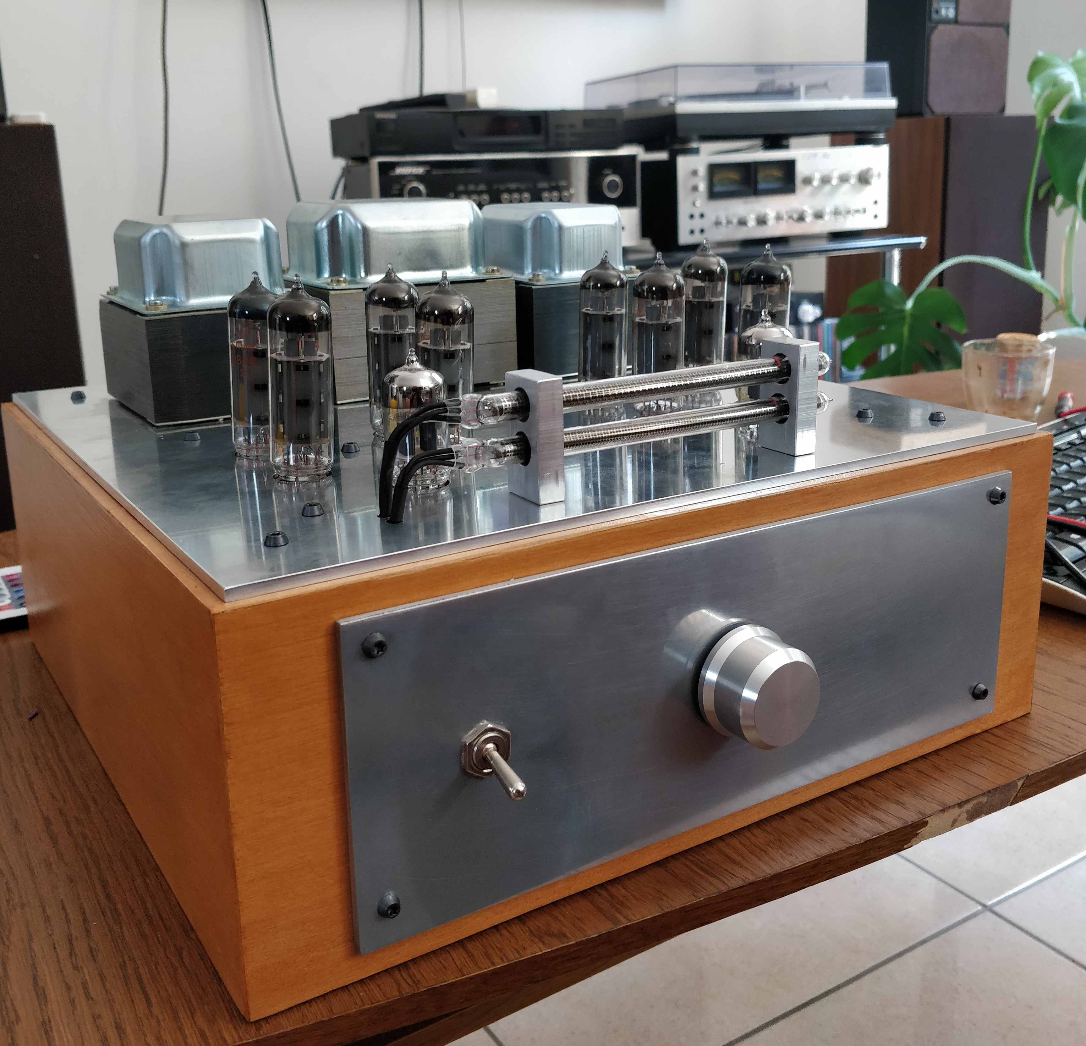

bonjour à tous
cela fait un moment que je me suis dit qu'il fallait que je poste ma réalisation de cet ampli.
à la relecture des poste 8 ans ce sont passés !!!!! j'ai mis au moins 6 ans donc à me dire qu'il fallait un beau chassis pour cet ampli.
je suis donc parti sur solidworks modéliser ma plaque supérieur en ALU. un ami fraiseur me l'a gentillement usinée.
et cest plutot une belle réussite. comme à l’époque j'avais approvisionné de quoi faire 2 amplis, j'en ai encore une seconde.
pour le cadre rien de plus simple j'ai tout fait en medium chevillé collé.
4 equerres pour venir fixer ma tole sup (toutes la visserie est en torx titane)
j'ai aussi pour le plaisir des yeux installés des vu-metre NIXIES.
le Kit est dispo sur la baie.
les lampes sont des russes pour les EL84.
j'ai depuis cédé ce premier modele à un ami qui le fait tourner sur ses cabasses sampan il en est ravi.
de mon coté je prévois d'ici peu de faire un nouvel exemplaire:
sur la meme idée mais cette fois
chassis en bois (certainement en noyer) ajout d'un sélecteur de sources.
mais en ce moment suis sur la prépa d'un hiraga 30W classe A.
comme ca j'aurai touché les tubes et les transistors :)
en tout cas encore bravo à tous les contributeurs de cet ampli qui m'ont permis de découvrir le DIY et la joie du tube

Reussi. Il est top.
Bravo

Alors là tub18
Est ce qu'on peut avoir le schéma de la partie “visualiseurs” tub13 et une photo de l'intérieur 8)

bonjour
oui bien sur que je peux faire des photos de l’intérieur
concernant les vu-metres pour le schema je fais suivre le lien ebayy
https://www.ebay.fr/itm/Stereo-VU-meter ... SwAuNW5xvN
pour le montage jai usiné les ptit plot en alu pour le diamètre j'ai pris 1 ou 2 mm supérieur à celui du vu metre.
du coup sur les tubes des vu-metres j'ai mis des joints toriques et cela me permet de bloquer les tubes dans mes ptits supports sans avoir à les coller.
