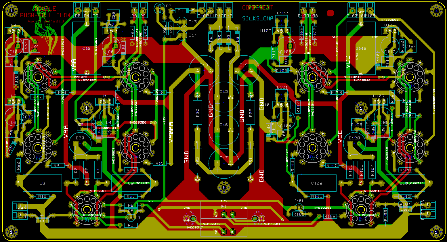

Et voila !
Le schéma
Le circuit imprimé
J'ai manqué de place, R19 qui est entre C8 et C23 sera soudé de l'autre coté.

Classe la signature de l'artiste :P

Bonjour à tous;
@ Seb : Le fichier .pdf du circuit imprimé comporte 3 pages, mais ne comporte pas la couche "trous métallisés". Est-ce normal ?

Salut Charly !
Oui car ce ne sont pas des fichiers de fabrication.
Les gerbers contiennent eux les fichiers de perçages et les masques pour les vernis mais ne sont pas aussi faciles à visualiser que des PDF.
Je laisse reposer quelques jours, je fais un dernier contrôle et je génèrerai les fichiers de fab.
