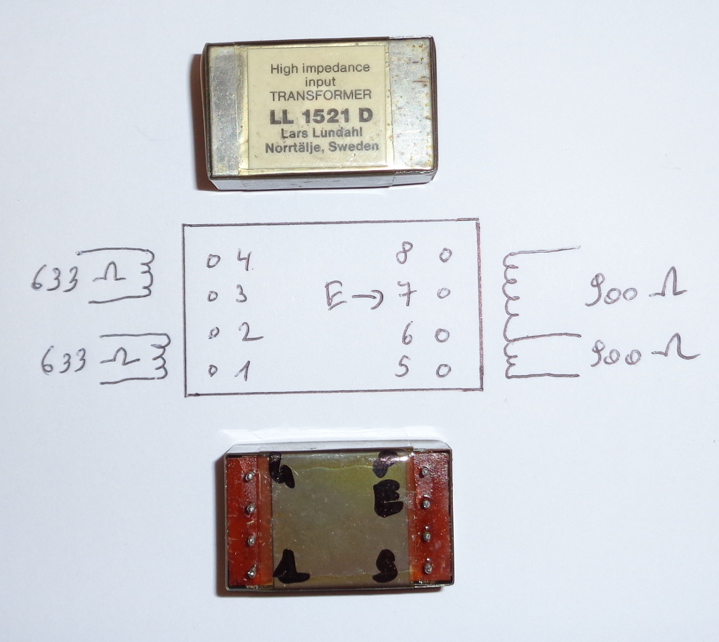

Pascal j'ai scopé un peu mes LL1521D pour voir qui est quoi
voici mon crobar
Peut tu me confirmer si tu trouve pareil aux erreur de mesure près
Pour info au scope sur un signal sinusoîdal de 2 pàp
avec 1, 4 pour in+ et 2,3 pour in- sorti du géné en assymétrique
je récupère deux belles sinusoîdes en opposition de phase
aux bornes 5 et 8 avec un rapport 2 ; 2.34 soit un léger stepup de 1.17
si je ne m'abuse
J'attends tes remarques
Retour ce soir après la piscine tub18

de mémoire, c'est similaire.
Le rapport est correct et les ESR sont du même ordre (j'avais une mesure à 100 Hz...). Le rapport des ESR correspond en principe au n²
La connectique est identique
La borne 7 correspond à un écran.
 Sujet du message: Re: SPUD PP 6s45p V2 – Pben – ‘Albatre Ligne Etigues’
MessagePosté: Mar 04 Aoû 2015, 21:40
Messages: 9159
Ok tout va bien alors , j'implante le LL1521D sur le PCB :mrgreen:

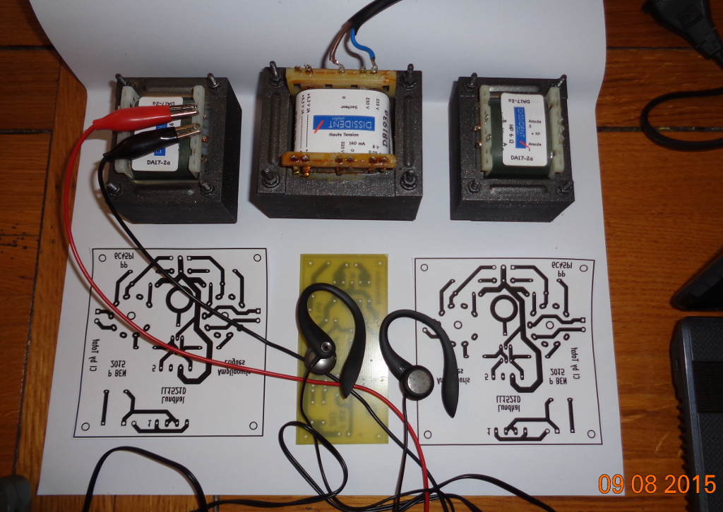

Petite avancée dominicale, j'ai établi le positionnement de mes transfos au casque ainsi
que la taille de mon futur châssis, soit 300 x 200 x 70 mm
Une tite photo des essais
Bon appétit à tous

Salut Totof,
Je vois que tu utilises toujours les "bonnes pratiques" de positionnement des transfos au casque 8)
J'ai découvert cette manip il y a aumoins 40 ans (je ne sais plus où ...) et c'est redoutablement efficcace et d'un simplicité biblique ...

Pour info j'ai chargé le TA par 2 ampoules de bagnole 20 w sur le chauffage double en 6.3, ça ne se voit pas
sur la photo car déjà débranché , et comme tu dis, le placement est flagrant au niveau rapport bruit à 1mm près
transfo dans l'axe horizontal par rapport au fixation , ici c'est les bords des tôles axtérieures qui sont alignées
pour un bruit minimum :oops: :oops:

La prochaine fois, je ferai le test, c'est promis ! (j'ai eu récemment des ronfles - pas audibles mais visibles aux mesures...).
Totof, si tu as un moment, ce serait bien de le faire avec les T d'entrée aussi.
PB.
MessagePosté: Mer 12 Aoû 2015, 14:20
Messages: 9159
Hello Pascal
Je ferais ça dès que possible, soit ce soir ou demain :mrgreen: tub18 tub18
